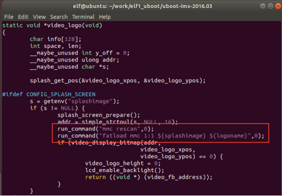

第一步:在drivers/video/cfb_console.c文件中添加代码,将logo name加载到内存splashimage中:
run_command("mmc rescan",0);
run_command("fatload mmc 1:1 ${splashimage} ${logoname}",0);
这段代码是用于logo显示的代码,程序会获取环境变量splashimage中的地址,将此地址中的内容display显示,我们增加的这行代码,就是在执行display之前,将mmc分区中的logo图片数据加载到splashiamge地址中。

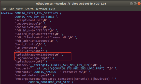

我们也可以将环境变量设置为默认环境变量,在include/configs/mx6ullevk.h中添加:
"splashimage=0x83800000"
"logoname=logo.bmp"
