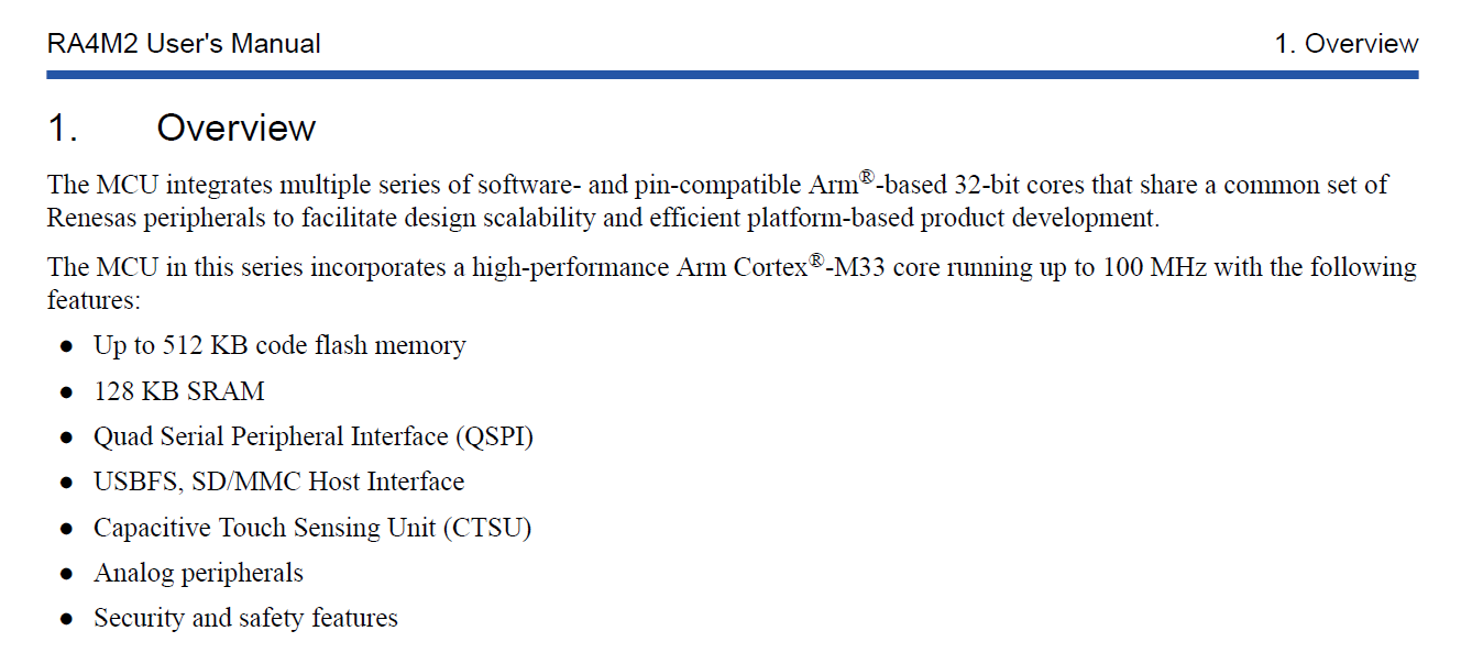

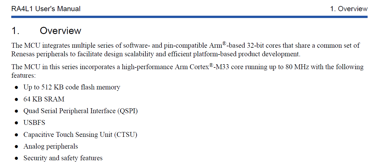

RA4L2采用cortex-m33内核,运行频率80MHz。与RA4M2相比flash最大容量一致都是512KB,SRAM最大容量较小64KB。缺少了SD主接口,保留有canfd。

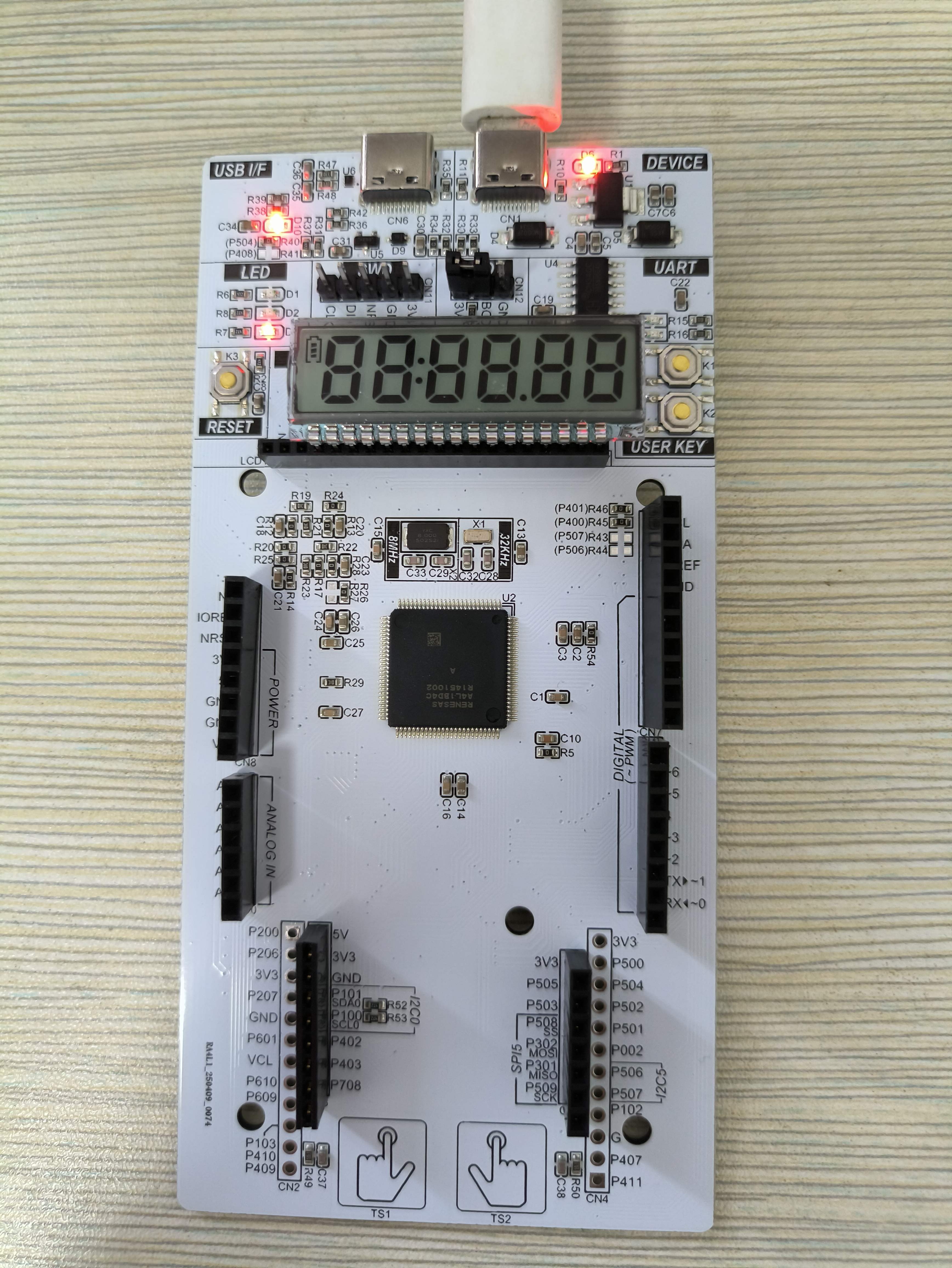

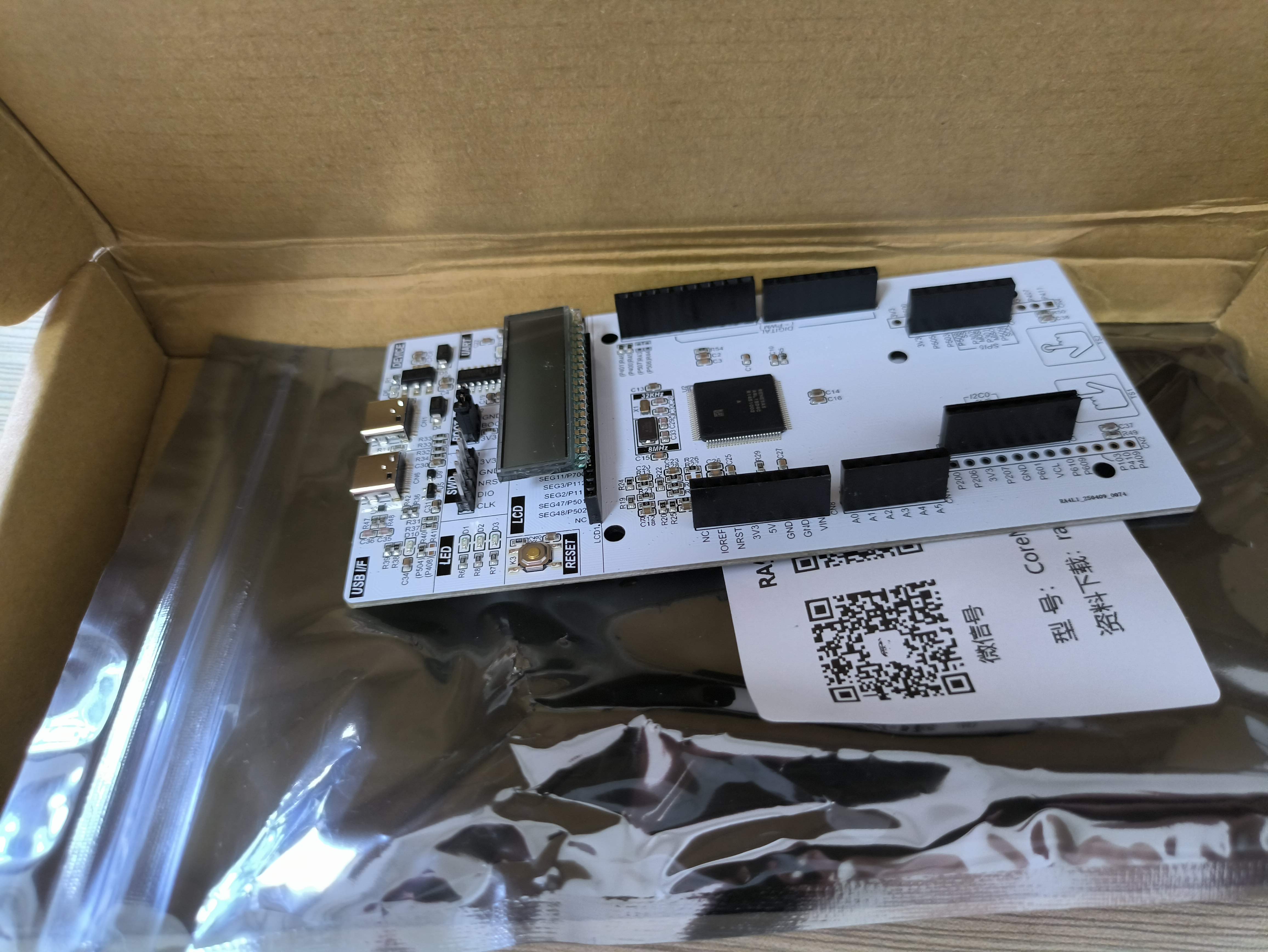

收到快递实物。附送了一条typec数据线,一排排针。
段码LCD液晶是排插形式,插在插座上的。可以插拔。3个金属防水按钮。2个触摸按钮。

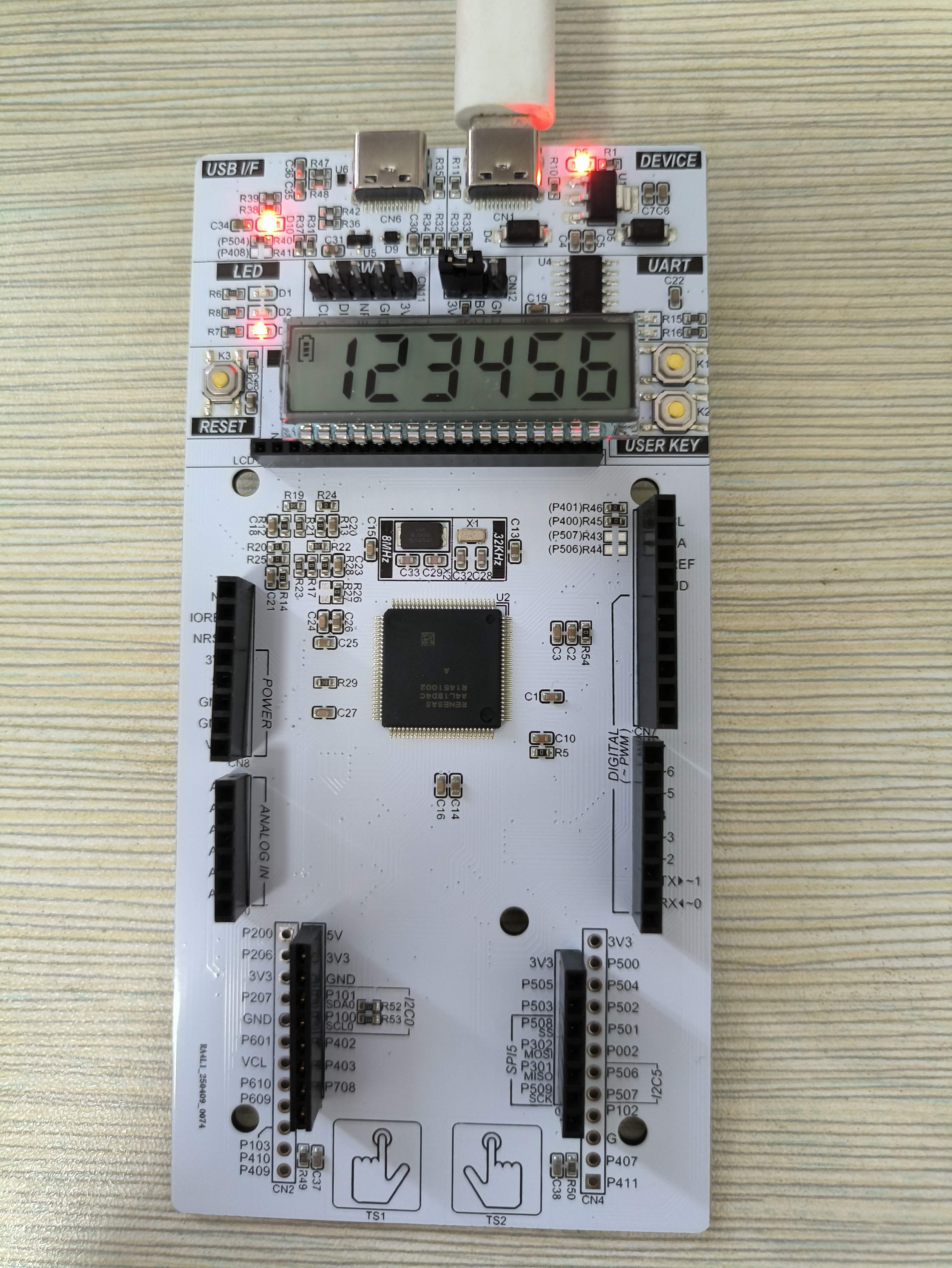

通电后默认程序是LCD交替显示,LED灯闪烁。
这个画面应该是显示出了LCD所有可以显示的段码效果。左上角电池电量显示,6位数字,1位小数点,1位时间分割符号。
从电路背面可以看到,是由芯途创科与RA生态工作室合作开发的。

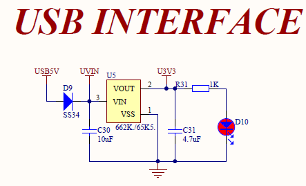

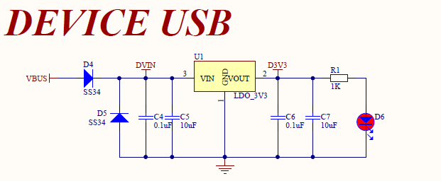

首先我们从原理图中找一下供电部分
这部分的LDO来自右侧串口的type-C接口,采用的LDO是1117芯片,可以提供相对较大电流能力。
在MCU直连的USB端口也存在一路供电,采用的LDO是662K一类的芯片,可以提供更低的压降,适合电池供电应用,相对电流能力弱一些。
两路供电默认电路板的分配是全部接通了。
所以如果我们需要精确测量CPU功耗时,最好是断开R30 R32 R33 R34。

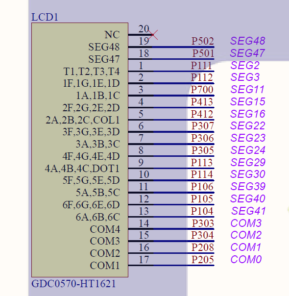

然后需要重点懂一下的就是LCD接口
器件名称中有一个HT1621,大概是设计人员用的通用模块,但是接口中的COM与seg排列似乎没什么规律,一眼没能懂,查资料。

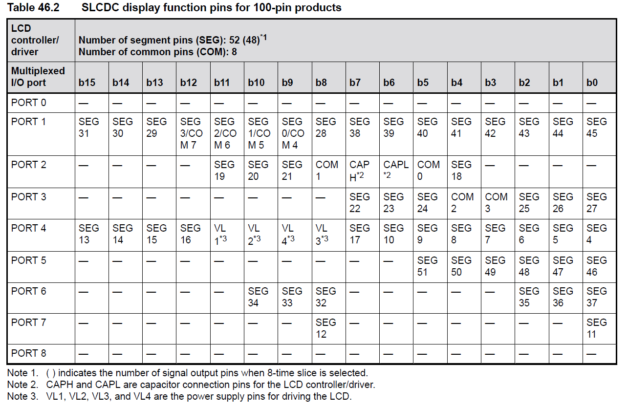

打开RA4L1硬件手册,找到46. Segment LCD Controller (SLCDC)
找到这个表格,就可以懂了。所以LCD驱动器的引脚是固定的,是与通用IO切换的功能模式,COM最多8个,SEG理论上是52个,但是有4个与COM共用了IO,所以在使用8个COM的时候最多48个SEG。使用4个COM时做多52个SEG。

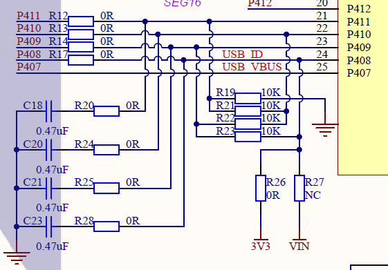

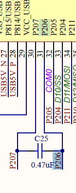

手册中写了还需要VL1 VL2 VL3 VL4 CAPH CAPL电路
在原理图中确实有这部分电路。

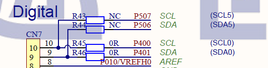

IIC电路可以通过电阻选择不同接口,增加了灵活性
