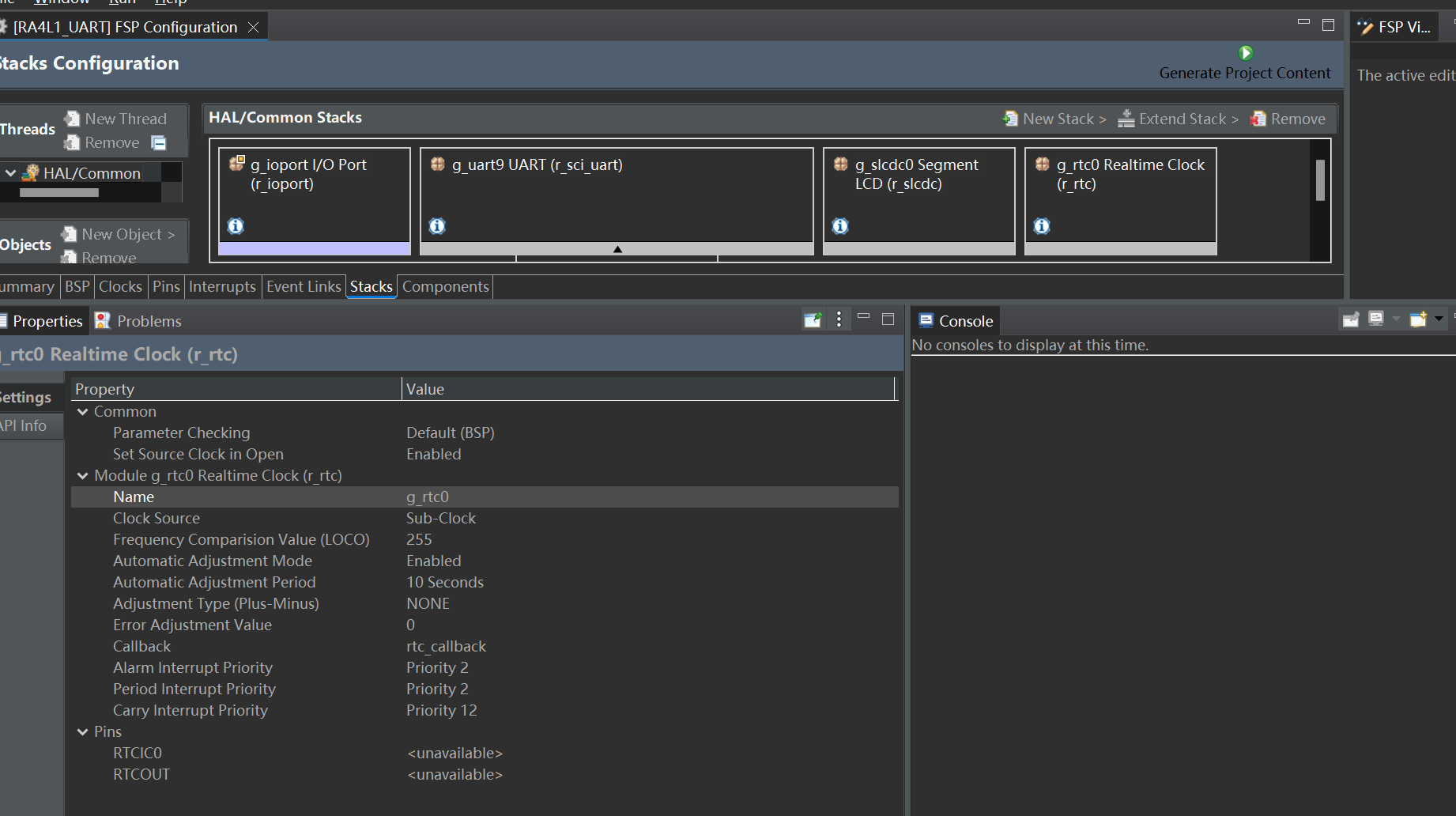

1。打开瑞萨的smart配置软件
按照上面的配置设置好RTC参数

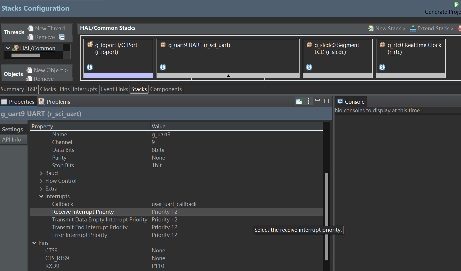

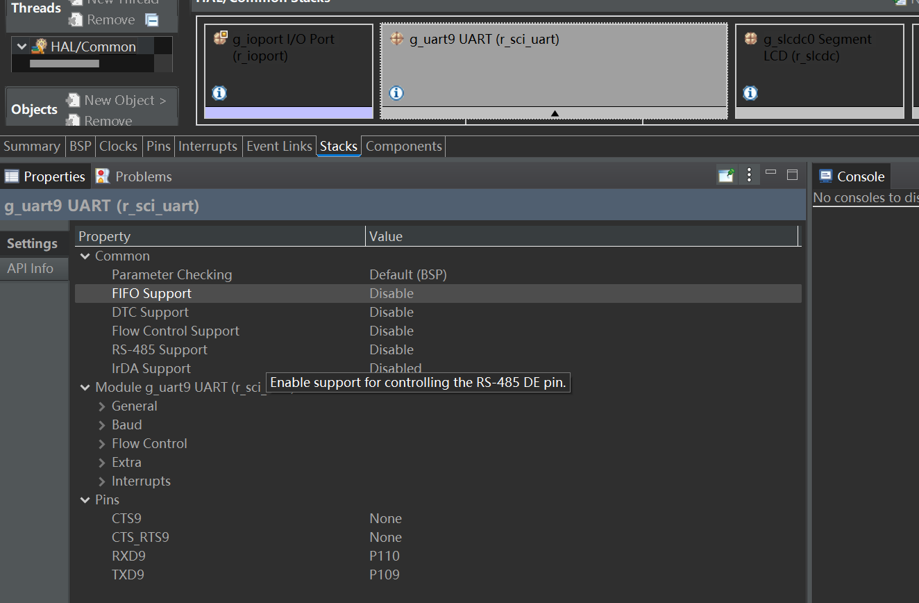

2。设置串口
上面是串口参数

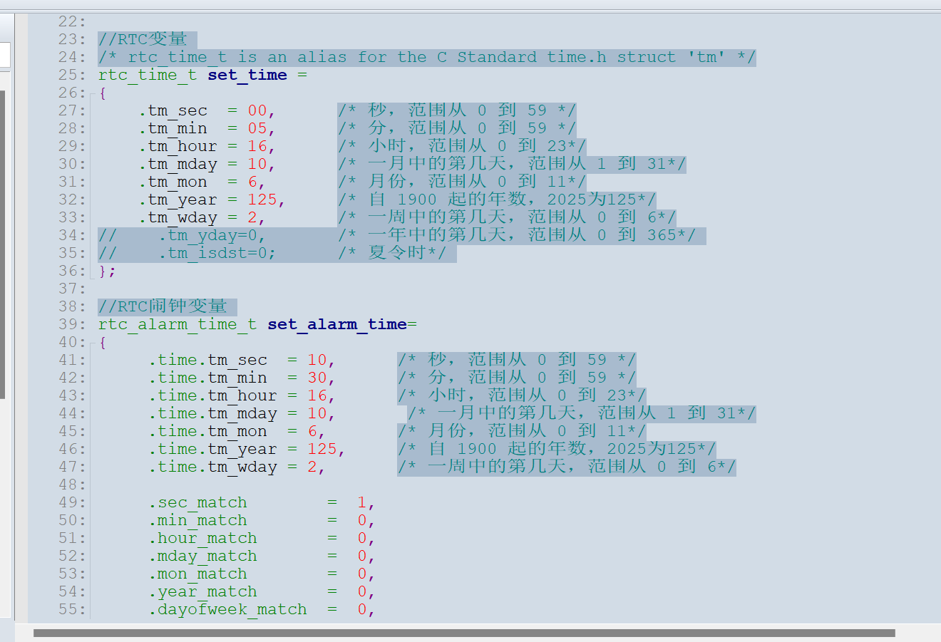

//RTC变量
/* rtc_time_t is an alias for the C Standard time.h struct 'tm' */
rtc_time_t set_time =
.tm_sec = 00, /* 秒,范围从 0 到 59 */
.tm_min = 05, /* 分,范围从 0 到 59 */
.tm_hour = 16, /* 小时,范围从 0 到 23*/
.tm_mday = 10, /* 一月中的第几天,范围从 1 到 31*/
.tm_mon = 6, /* 月份,范围从 0 到 11*/
.tm_year = 125, /* 自 1900 起的年数,2025为125*/
.tm_wday = 2, /* 一周中的第几天,范围从 0 到 6*/
// .tm_yday=0, /* 一年中的第几天,范围从 0 到 365*/
// .tm_isdst=0; /* 夏令时*/
//RTC闹钟变量
rtc_alarm_time_t set_alarm_time=
.time.tm_sec = 10, /* 秒,范围从 0 到 59 */
.time.tm_min = 30, /* 分,范围从 0 到 59 */
.time.tm_hour = 16, /* 小时,范围从 0 到 23*/
.time.tm_mday = 10, /* 一月中的第几天,范围从 1 到 31*/
.time.tm_mon = 6, /* 月份,范围从 0 到 11*/
.time.tm_year = 125, /* 自 1900 起的年数,2025为125*/
.time.tm_wday = 2, /* 一周中的第几天,范围从 0 到 6*/
.sec_match        =  1,
 .min_match        =  0,
 .hour_match       =  0,
 .mday_match       =  0,
 .mon_match        =  0,
 .year_match       =  0,
 .dayofweek_match  =  0,

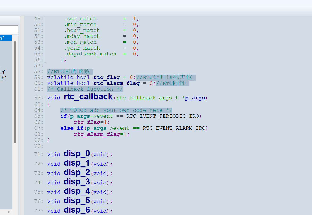

//RTC回调函数
volatile bool rtc_flag = 0;//RTC延时1s标志位
volatile bool rtc_alarm_flag = 0;//RTC闹钟
/* Callback function */
void rtc_callback(rtc_callback_args_t *p_args)
/* TODO: add your own code here */
if(p_args->event == RTC_EVENT_PERIODIC_IRQ)
rtc_flag=1;
else if(p_args->event == RTC_EVENT_ALARM_IRQ)
rtc_alarm_flag=1;

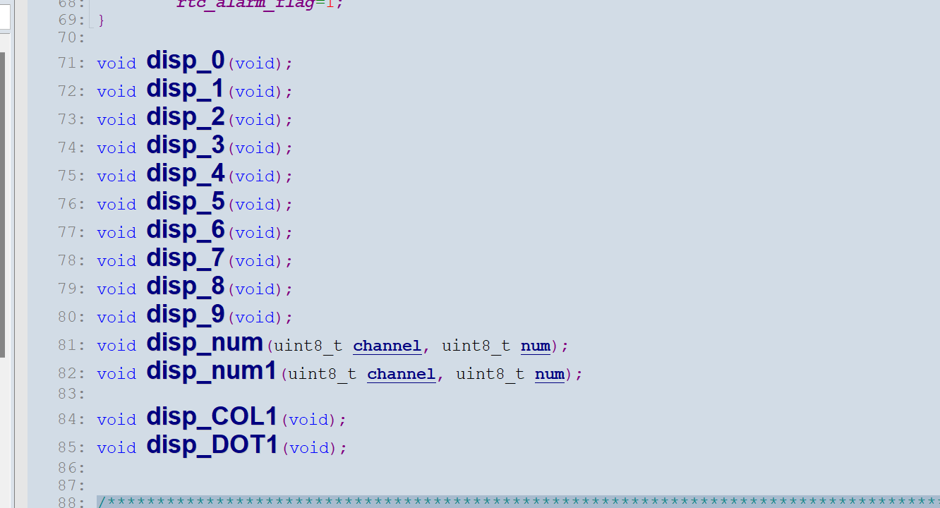

void disp_0(void);
void disp_1(void);
void disp_2(void);
void disp_3(void);
void disp_4(void);
void disp_5(void);
void disp_6(void);
void disp_7(void);
void disp_8(void);
void disp_9(void);
void disp_num(uint8_t channel, uint8_t num);
void disp_num1(uint8_t channel, uint8_t num);
void disp_COL1(void);
void disp_DOT1(void);

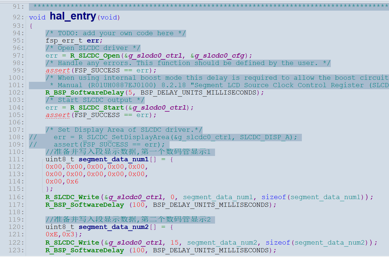

    void hal_entry(void)
    fsp_err_t err;
    /* Open SLCDC driver */
    err = R_SLCDC_Open(&g_slcdc0_ctrl, &g_slcdc0_cfg);
    /* Handle any errors. This function should be defined by the user. */
    assert(FSP_SUCCESS == err);
    /* When using internal boost mode this delay is required to allow the boost circuit to charge. See RA4M1 User's
    • Manual (R01UH0887EJ0100) 8.2.18 "Segment LCD Source Clock Control Register (SLCDSCKCR)" for details. */
      R_BSP_SoftwareDelay(5, BSP_DELAY_UNITS_MILLISECONDS);
      /* Start SLCDC output */
      err = R_SLCDC_Start(&g_slcdc0_ctrl);
    /* Set Display Area of SLCDC driver.*/
    // err = R_SLCDC_SetDisplayArea(&g_slcdc0_ctrl, SLCDC_DISP_A);
    // assert(FSP_SUCCESS == err);

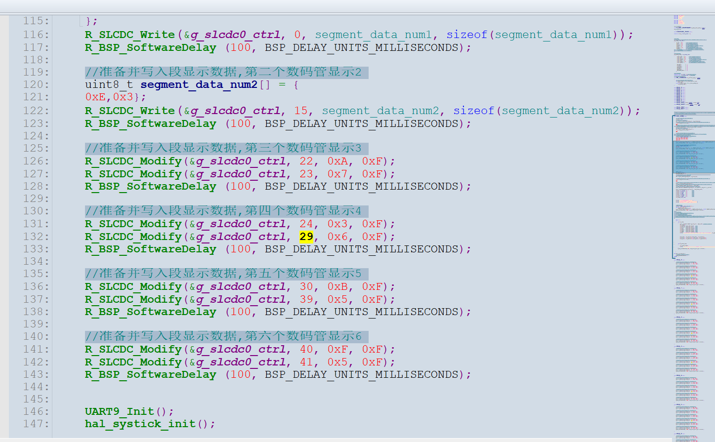

    //准备并写入段显示数据,第一个数码管显示1
    uint8_t segment_data_num1[] = {
    0x00,0x00,0x00,0x00,0x00,
    0x00,0x6
    R_SLCDC_Write(&g_slcdc0_ctrl, 0, segment_data_num1, sizeof(segment_data_num1));
    R_BSP_SoftwareDelay (100, BSP_DELAY_UNITS_MILLISECONDS);
    //准备并写入段显示数据,第二个数码管显示2
    uint8_t segment_data_num2[] = {
    0xE,0x3};
    R_SLCDC_Write(&g_slcdc0_ctrl, 15, segment_data_num2, sizeof(segment_data_num2));
    //准备并写入段显示数据,第三个数码管显示3
    R_SLCDC_Modify(&g_slcdc0_ctrl, 22, 0xA, 0xF);
    R_SLCDC_Modify(&g_slcdc0_ctrl, 23, 0x7, 0xF);
    //准备并写入段显示数据,第四个数码管显示4
    R_SLCDC_Modify(&g_slcdc0_ctrl, 24, 0x3, 0xF);
    R_SLCDC_Modify(&g_slcdc0_ctrl, 29, 0x6, 0xF);
    //准备并写入段显示数据,第五个数码管显示5
    R_SLCDC_Modify(&g_slcdc0_ctrl, 30, 0xB, 0xF);
    R_SLCDC_Modify(&g_slcdc0_ctrl, 39, 0x5, 0xF);
    //准备并写入段显示数据,第六个数码管显示6
    R_SLCDC_Modify(&g_slcdc0_ctrl, 40, 0xF, 0xF);
    R_SLCDC_Modify(&g_slcdc0_ctrl, 41, 0x5, 0xF);

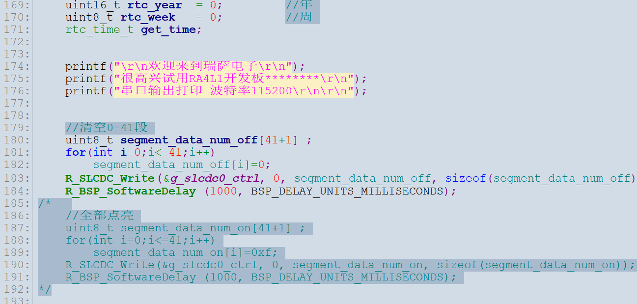

    printf("\r\n欢迎来到瑞萨电子\r\n");
    printf("很高兴试用RA4L1开发板********\r\n");
    printf("串口输出打印 波特率115200\r\n\r\n");
    //清空0-41段
    uint8_t segment_data_num_off[41+1] ;
    for(int i=0;i<=41;i++)
    segment_data_num_off[i]=0;
    R_SLCDC_Write(&g_slcdc0_ctrl, 0, segment_data_num_off, sizeof(segment_data_num_off));
    R_BSP_SoftwareDelay (1000, BSP_DELAY_UNITS_MILLISECONDS);
    //全部点亮
    uint8_t segment_data_num_on[41+1] ;
    segment_data_num_on[i]=0xf;
    R_SLCDC_Write(&g_slcdc0_ctrl, 0, segment_data_num_on, sizeof(segment_data_num_on));

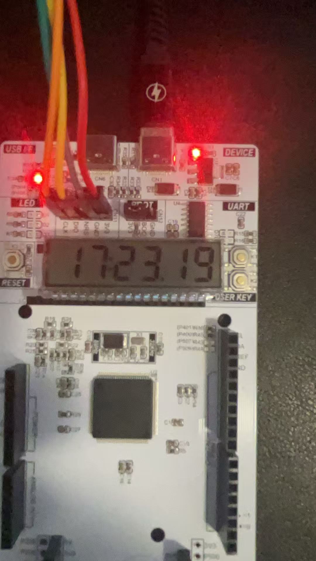

到此初始化完成

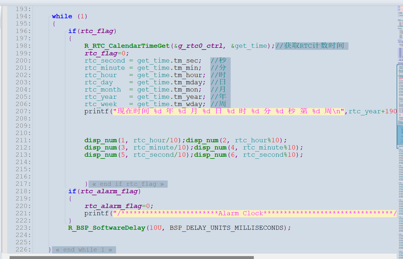

下面是RTC和段码显示屏核心功能函数,用来显示实时时间
先清空断码屏数据
while (1)
    if(rtc_flag)
        R_RTC_CalendarTimeGet(&g_rtc0_ctrl, &get_time);//获取RTC计数时间
        rtc_flag=0;
        rtc_second = get_time.tm_sec;  //秒
        rtc_minute = get_time.tm_min;  //分
        rtc_hour   = get_time.tm_hour; //时
        rtc_day    = get_time.tm_mday; //日
        rtc_month  = get_time.tm_mon;  //月
        rtc_year   = get_time.tm_year; //年
        rtc_week   = get_time.tm_wday; //printf("现在时间 %d 年 %d 月 %d 日 %d 时 %d 分 %d 秒 第 %d 周\\n",rtc_year+1900,rtc_month+1,rtc_day,rtc_hour,rtc_minute,rtc_second,rtc_week);
		disp_num(1, rtc_hour/10);disp_num(2, rtc_hour%10);
		disp_num(3, rtc_minute/10);disp_num(4, rtc_minute%10);
		disp_num(5, rtc_second/10);disp_num(6, rtc_second%10);
    if(rtc_alarm_flag)
        rtc_alarm_flag=0;
        printf("/************************Alarm Clock********************************/\\n");
    R_BSP_SoftwareDelay(10U, BSP_DELAY_UNITS_MILLISECONDS);

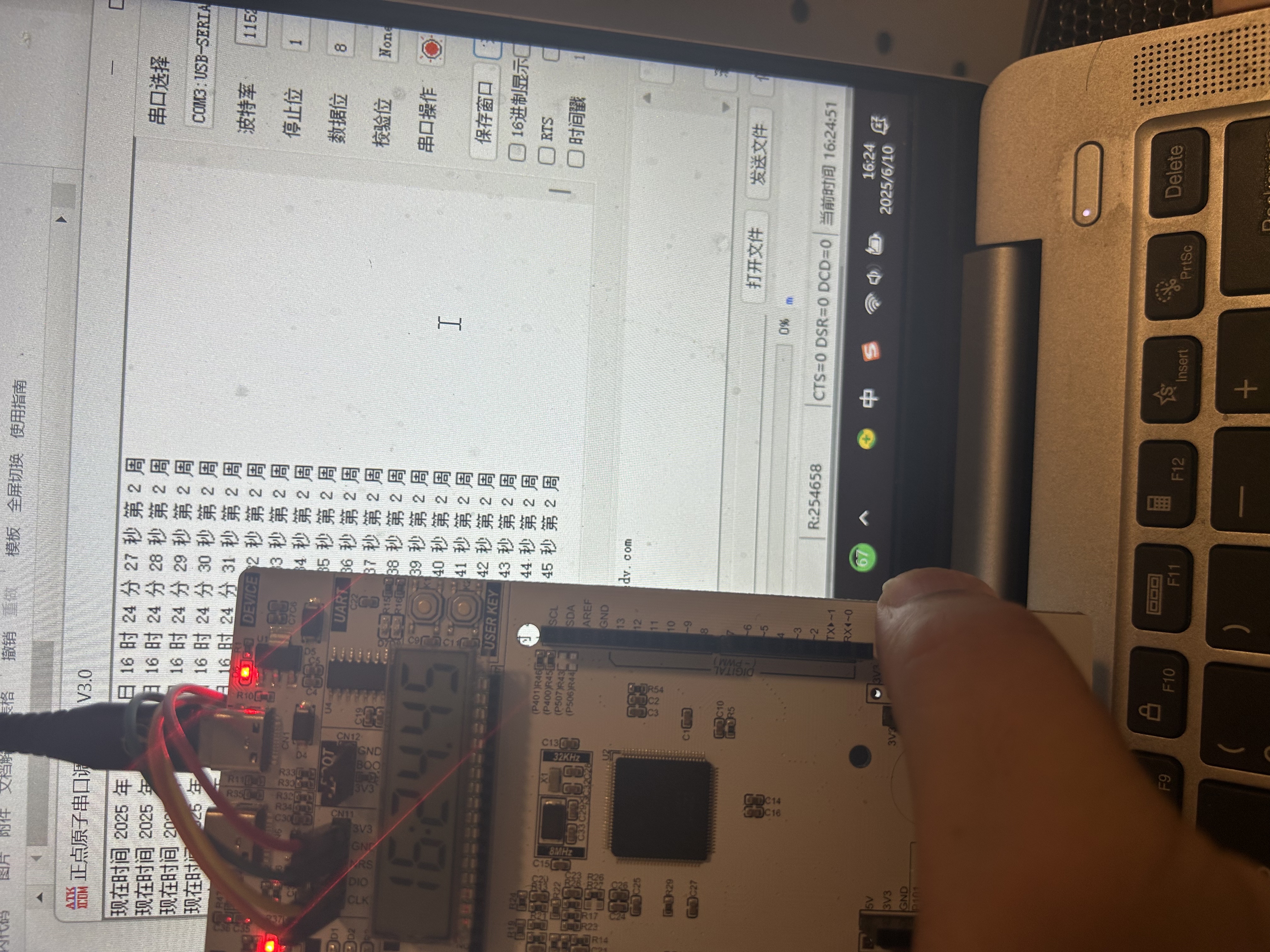

打开串口查看数据
和电脑右下角时间完全吻合
详细细节,看我视频即可!!!!!!

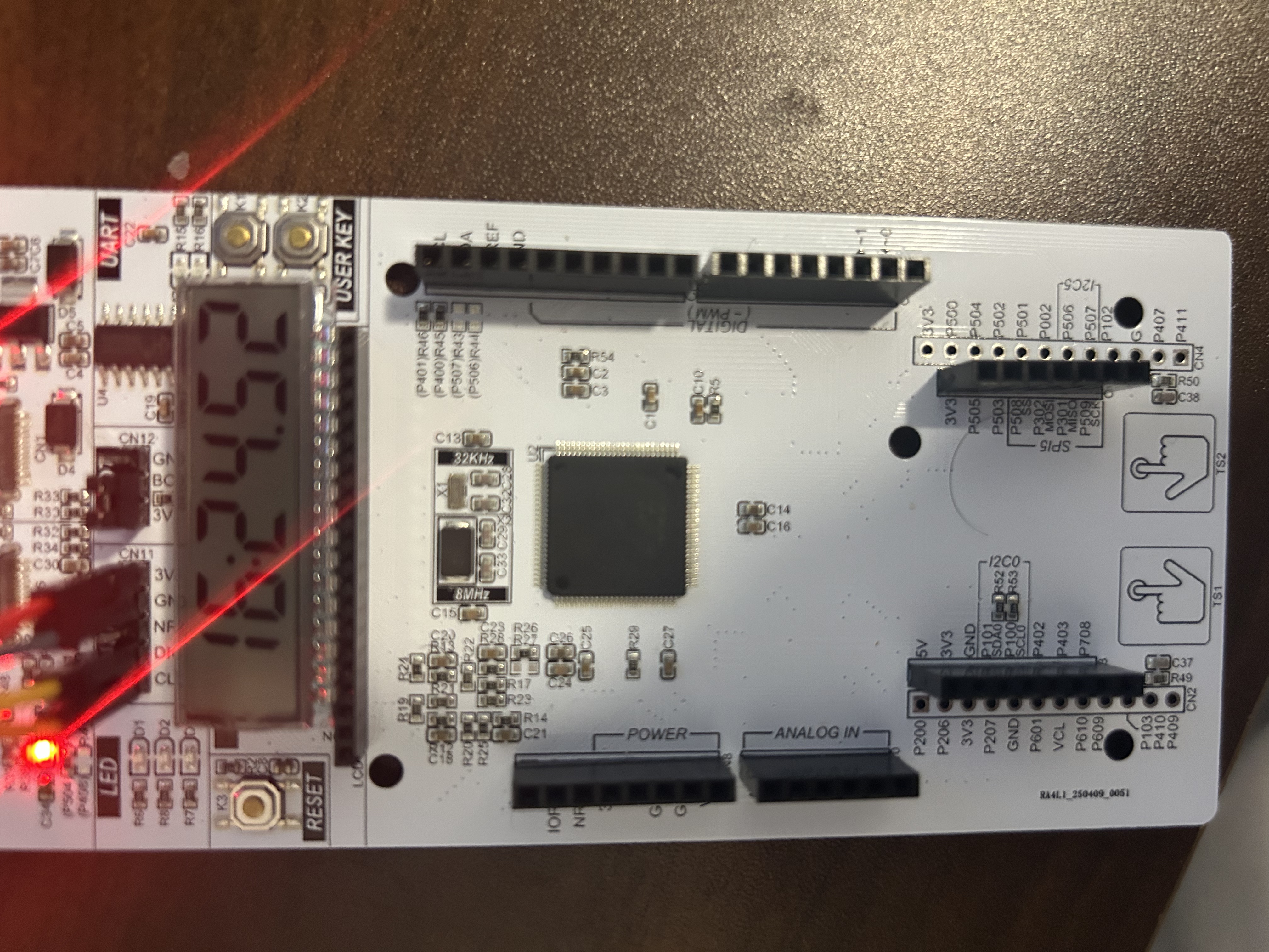

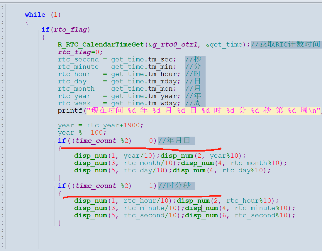

好了,我有完美了这个RTC实时时钟,做成了万年历,可以显示年月日,时分秒了。
原理是:我做了分屏切换,开机默认显示年月日,通过按键进行切换到时分秒,重复按键进行年月日时分秒循环切换!非常的完美了
详细代码如下:
while (1)
if(rtc_flag)
rtc_flag=0;
rtc_week = get_time.tm_wday; //周
printf("现在时间 %d 年 %d 月 %d 日 %d 时 %d 分 %d 秒 第 %d 周\n",rtc_year+1900,rtc_month,rtc_day,rtc_hour,rtc_minute,rtc_second,rtc_week);
year = rtc_year+1900;
		year %= 100;
		if((time_count %2) == 0)//年月日
			disp_num(1, year/10);disp_num(2, year%10);
			disp_num(3, rtc_month/10);disp_num(4, rtc_month%10);
			disp_num(5, rtc_day/10);disp_num(6, rtc_day%10);
		if((time_count %2) == 1)//时分秒
    if(rtc_alarm_flag)
        rtc_alarm_flag=0;
        printf("/************************Alarm Clock********************************/\n");
通过按键来进行年月日和时分秒的切换,完美了!!!此贴终结
下面是2025年6月10日
下面是17时23分19秒
看底部视频
年月日时分秒完美切换
