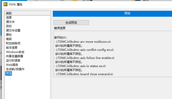

labview在生成EXE报错我的运动控制VI的库不存在,需要怎么解决

是需要再创建个同名库玛?有大神能解答一下i吗?

如果包含到项目文件里的话,生成EXE时 放到始终包含应该就可以
