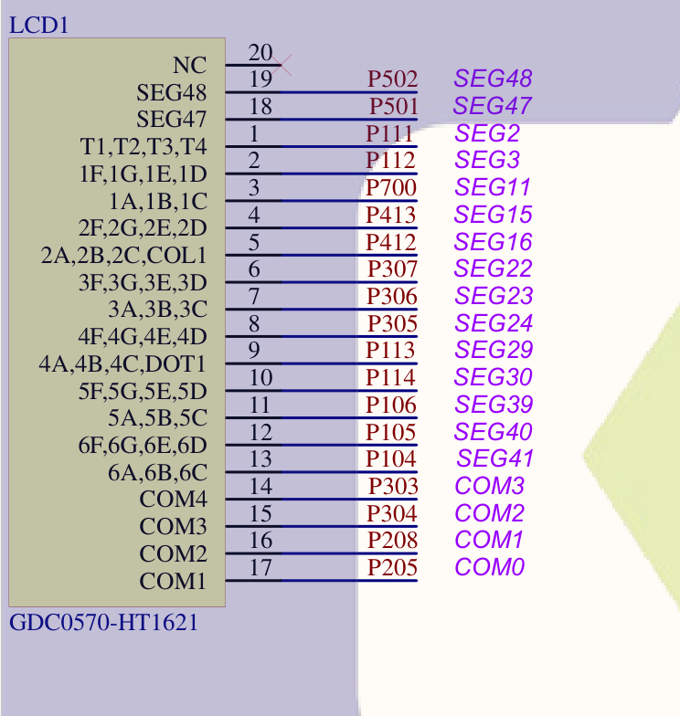

1。打开原理图

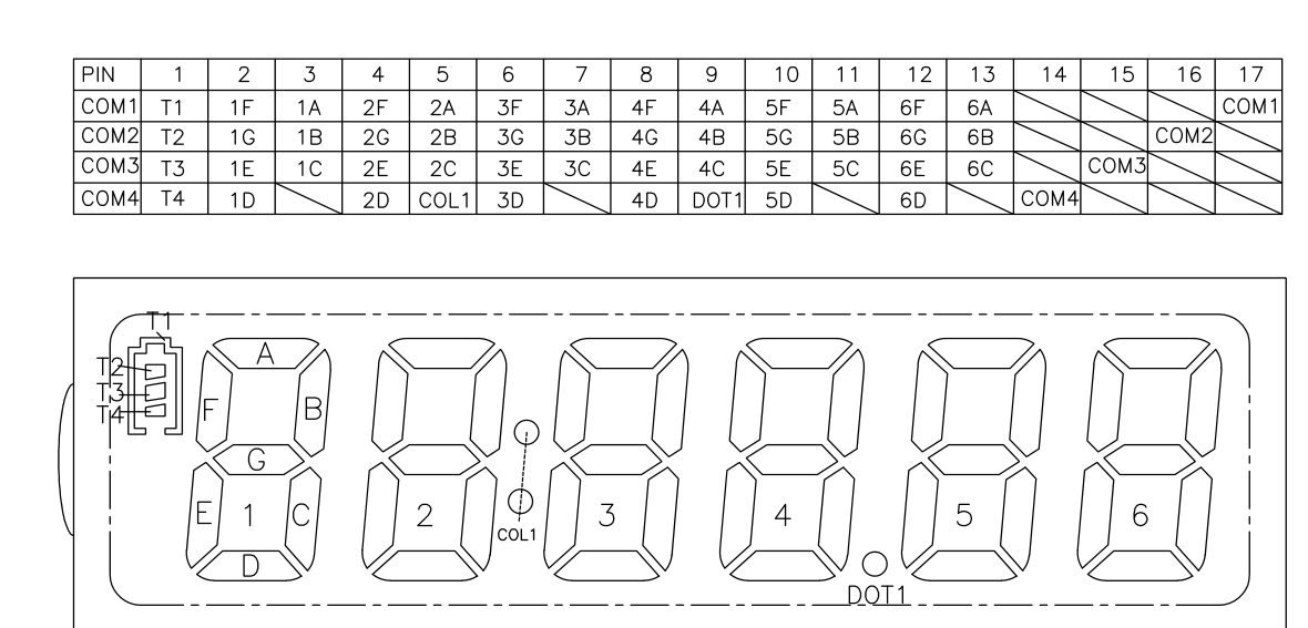

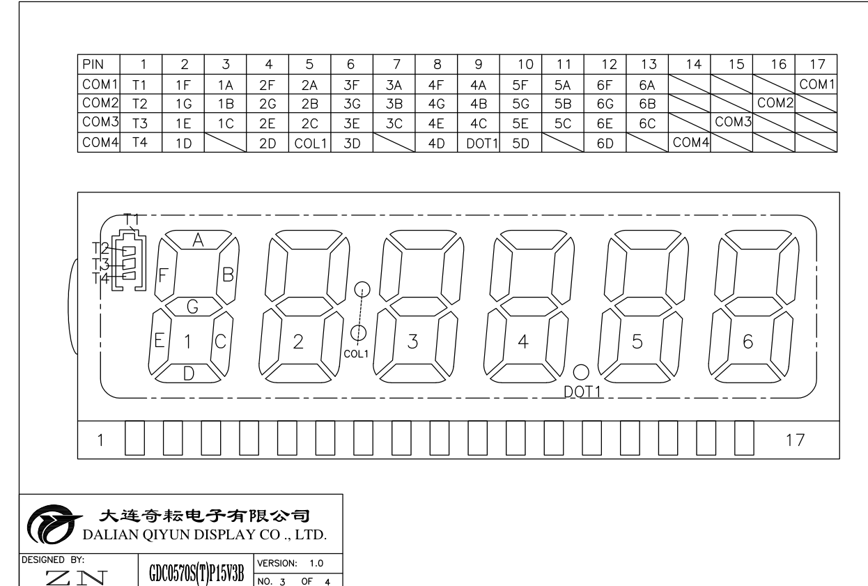

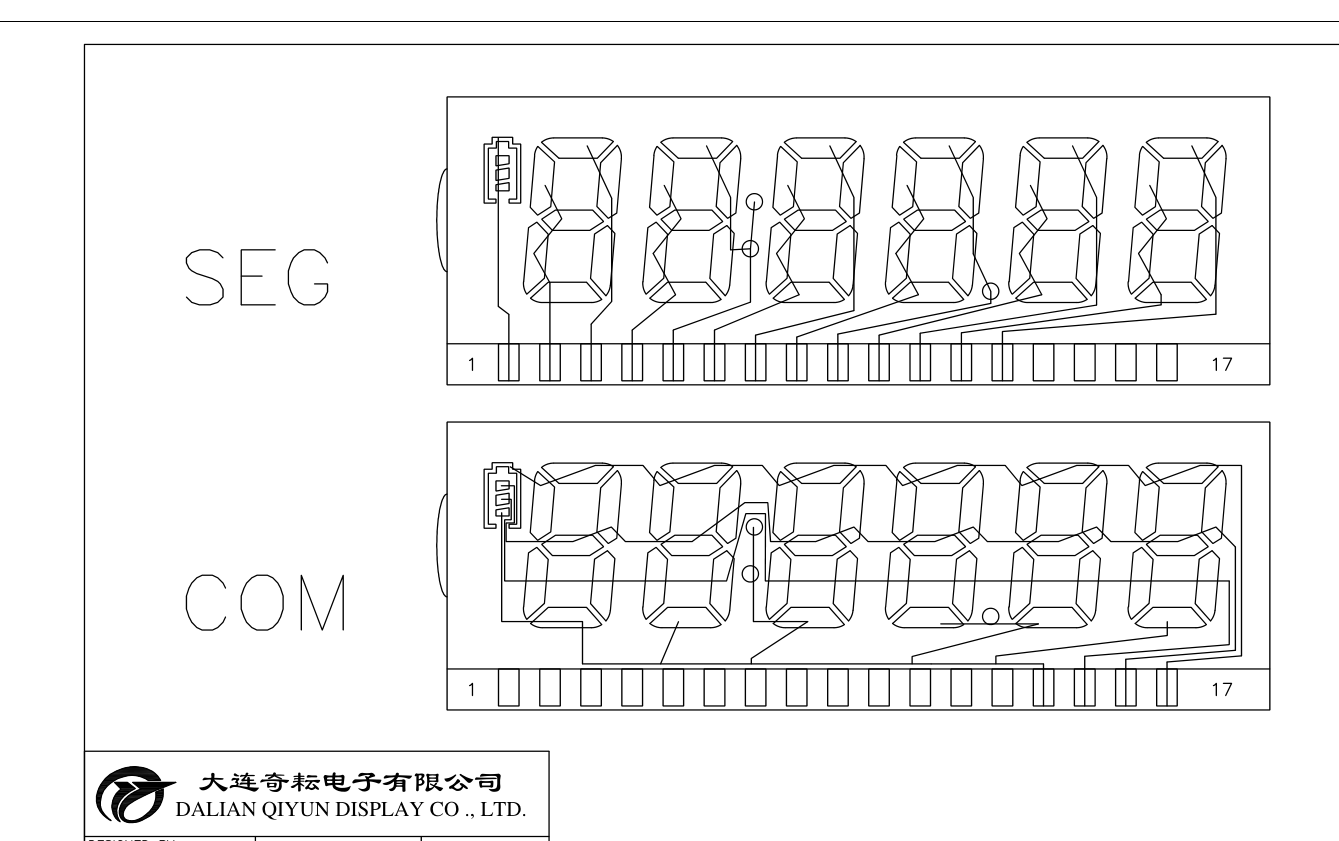

上面就是RA4L1板子上的段码屏接口图,总共有4个COM端,19个SED端。采用交流AC点亮断码屏。

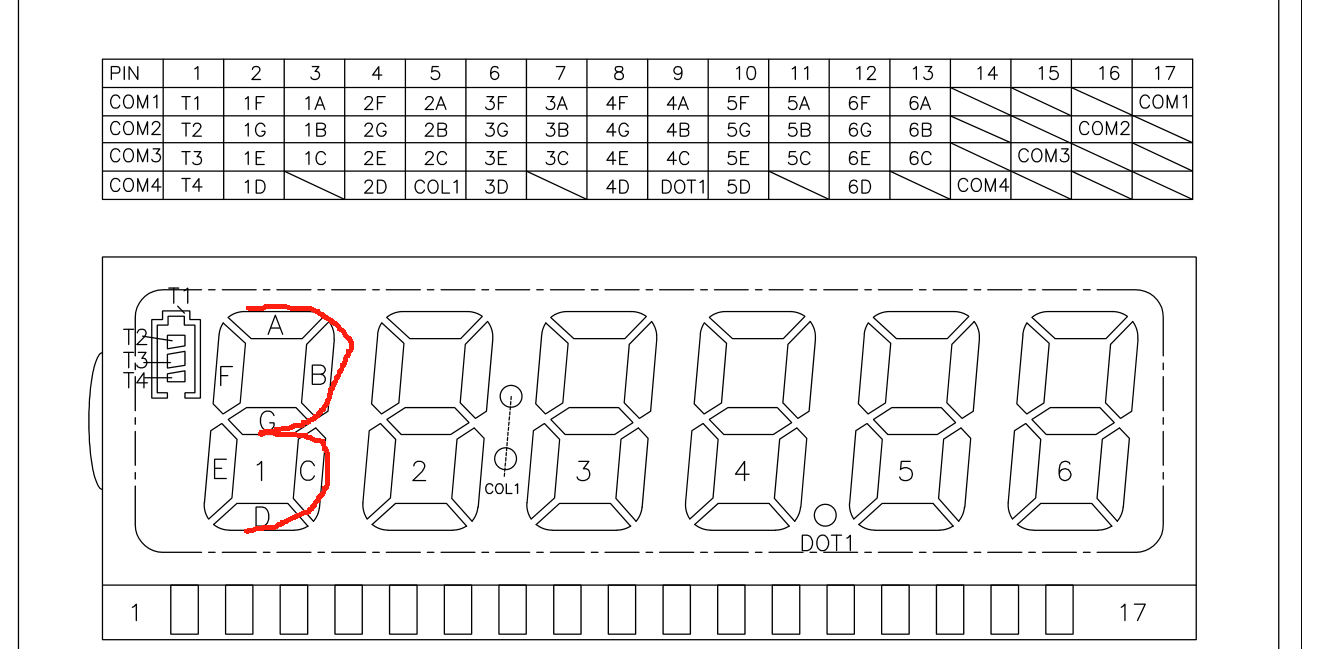

2。断码屏的细节如下:
就是上面3张图中对应的关系,核心是下面
当我们要电流T1时,只需要同时给COM1和SEG1加高电平导通,就能显示T1,当我们要显示数字3时,可以看到显示3,就是依次点亮最左边的1A,1B,1G,1C,1D这5个片段,如下图红线所示
显示其它数字和符号原理和我上面是一样的,大家自己模仿我的操作实践即可!!!

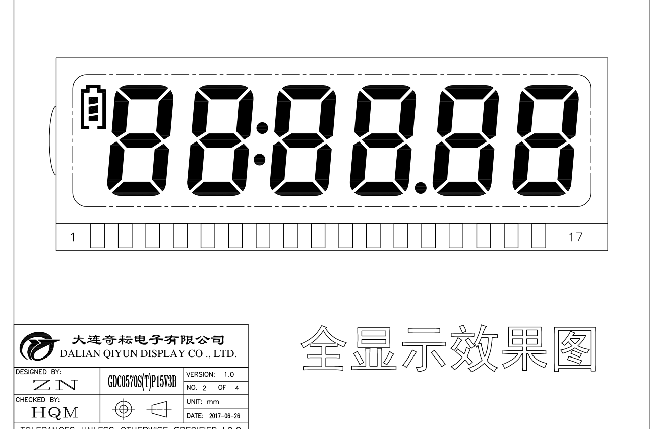

*附件:GDC0570S(T)P15V3B.pdf
上面的PDF就是瑞萨RA4L1对应的断码屏,我这里无私分享给大家!!!前面的人也点过断码屏,但是它们都没有分享这个给大家,导致大家看的云里雾里!!!!

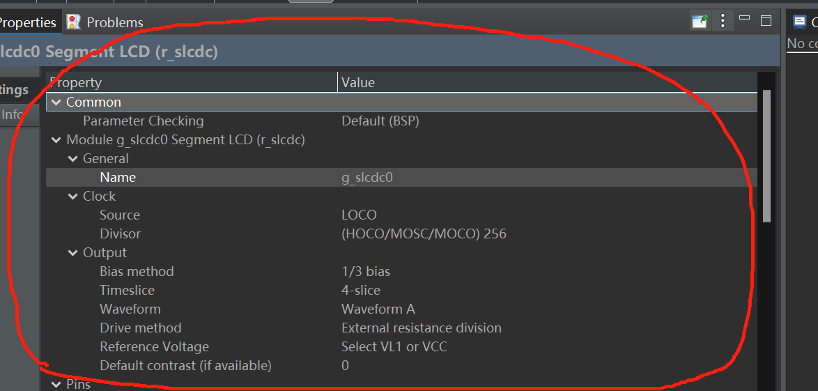

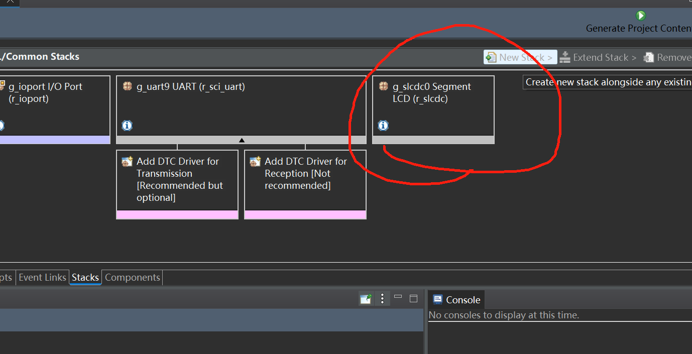

3。打开瑞萨的smart 配置工具软件

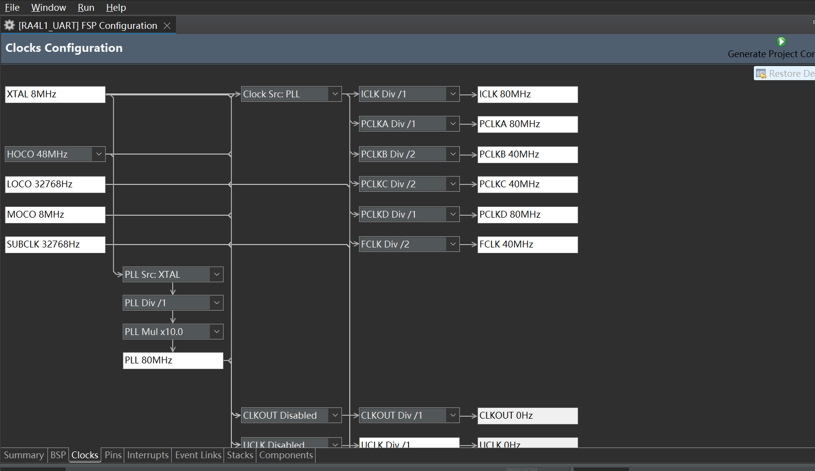

首先配置好时钟,大家直接对照我的时钟进行配置。
然后再图形组件里添加这个
照我的参数配置,不要修改

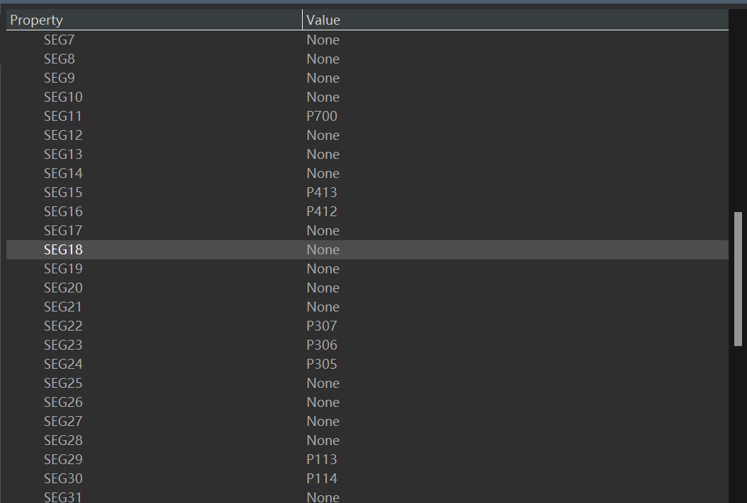

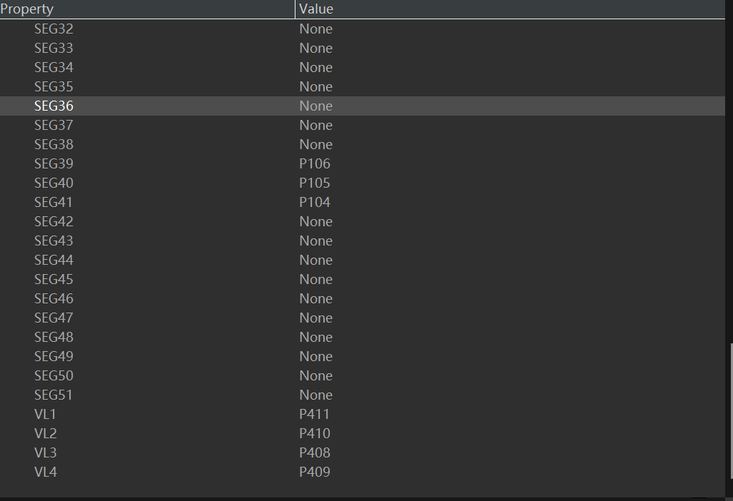

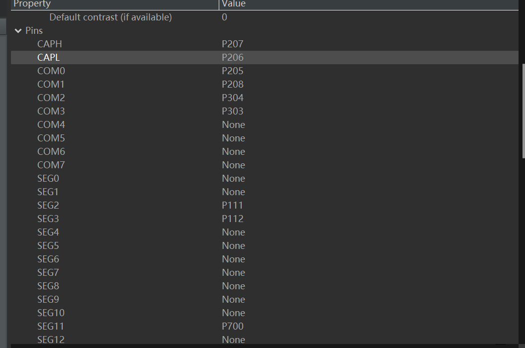

下面是4个COM和19个SEG口

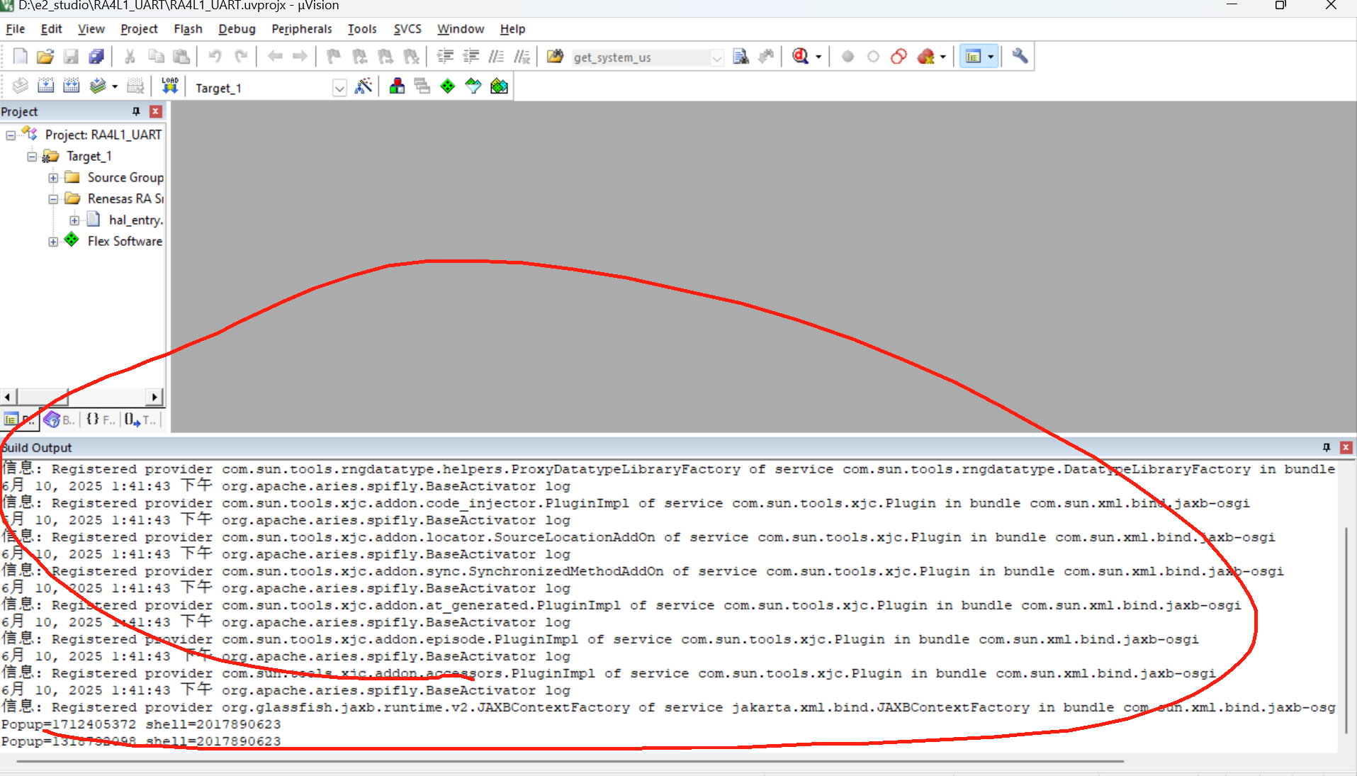

然后生成代码

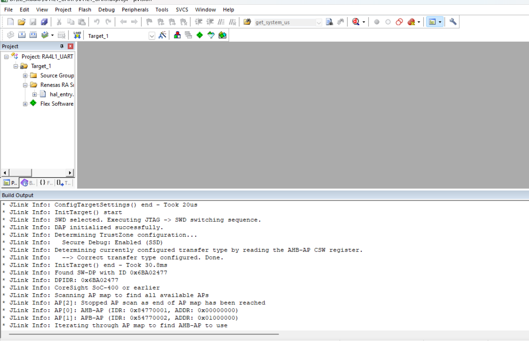

打开KEIL工程,发现已经修改了,需要编译工程

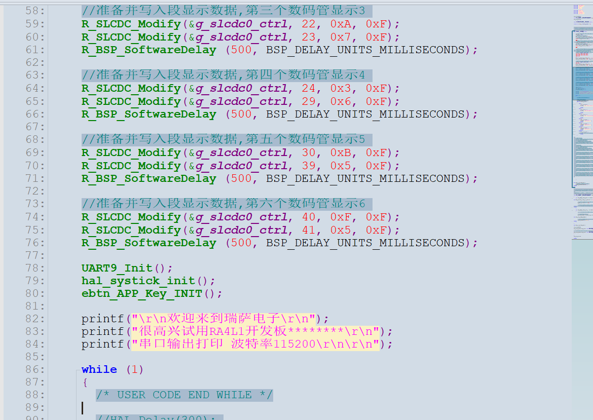

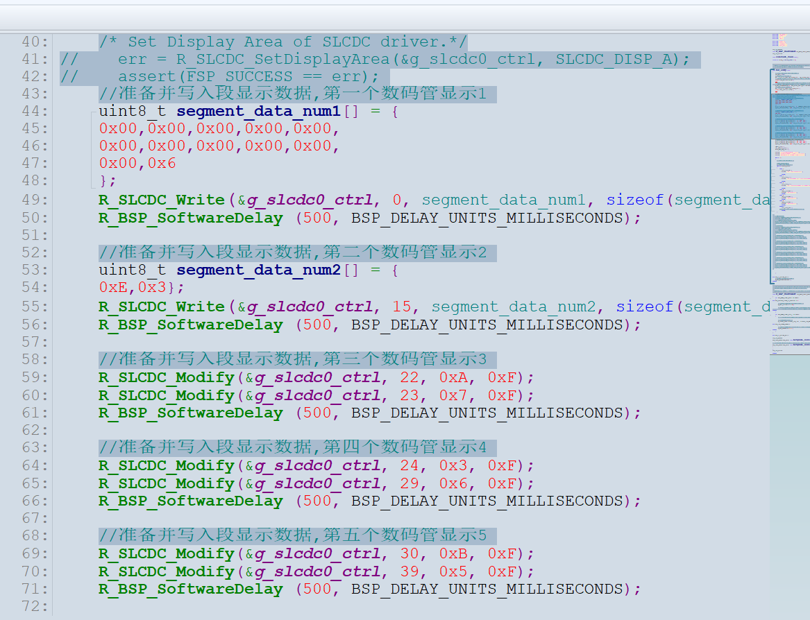

在主函数里添加如下代码

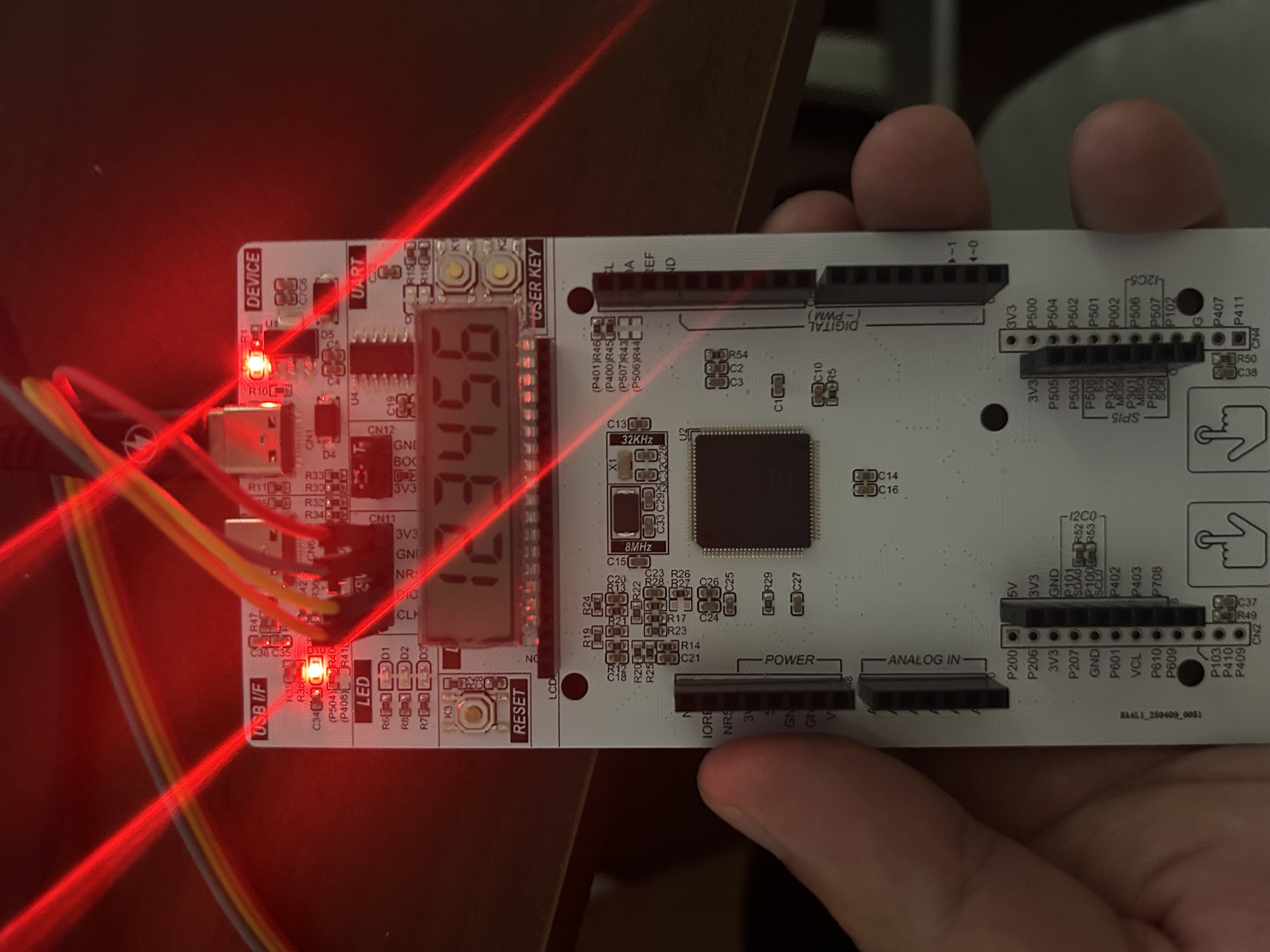

上面的代码就是初始化LCD模块,并且在6个数码管里依次写入123456,间隔500ms
然后烧录代码到板子
详情看视频
