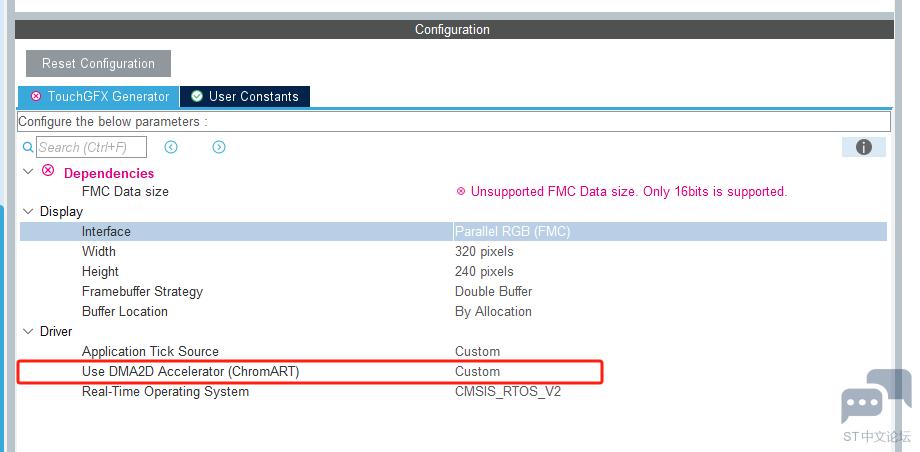

STM32U5+8bit_8080 LCD 怎么配置touchgfx?
我参与的项目使用STM32U575做为主空,使用fmc来驱动8080接口的8bitLCD,配置touchgfx时不能配置为8bit,其他选型例如DMA2D也使用不了,我该怎么做?

针对STM32U575使用FMC驱动8位8080接口LCD的TouchGFX配置问题,以下是完整的解决方案:
根本问题分析
  1. FMC硬件限制:STM32的FMC仅支持16位/32位数据总线,物理上无法直连8位LCD
  2. TouchGFX默认配置:CubeMX代码生成器预设仅支持16/24位色深
  3. DMA2D问题:通常因帧缓冲区格式不匹配或LTDC配置错误导致
完整解决方案(分步骤实现)

最终解决方案需结合:
  1. 硬件上使用DB[15:8]传输8位数据(弃用DB[7:0])
  2. 软件实现RGB565到RGB332的动态转换
  3. 修改TouchGFX的DMA2D和帧缓冲配置
  4. 定制UI设计使用256色优化
建议先使用STM32CubeIDE的FMC调试工具验证物理层通信,再逐步整合TouchGFX组件。实际项目中还需考虑增加双缓冲机制来弥补8位传输的性能损失。
