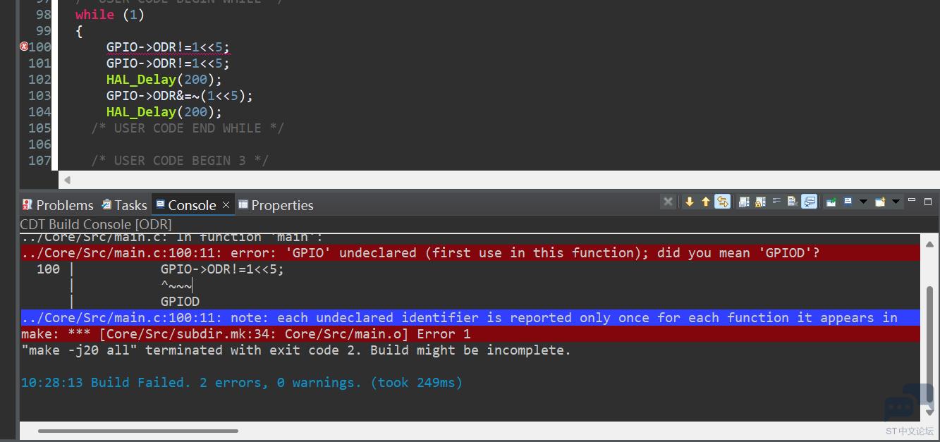

在STM32Cube IDE中编译ODR(Output Data Register)时出错,通常是由于语法、宏定义或编译器设置问题。以下是完整解决步骤:
1. 检查基本语法错误
2. 启用寄存器访问权限
- 在项目配置中启用寄存器访问:
- 右键项目 → Properties
- C/C++ Build → Settings → Tool Settings
- 在MCU GCC Compiler → Preprocessor 中添加宏定义:
USE_HAL_DRIVER, USE_FULL_LL_DRIVER
3. 添加必要头文件
在代码开头添加:
#include "stm32f4xx_hal.h" // 根据型号替换f4(如f1/f7等)
#include "main.h" // CubeMX生成的主头文件
4. 检查寄存器名称
5. 解决常见编译错误
6. 使用HAL/LL库替代直接操作(备选)
如果仍失败,改用HAL库函数:
HAL_GPIO_WritePin(GPIOA, GPIO_PIN_0|GPIO_PIN_1, GPIO_PIN_SET); // 设置PA0和PA1为高电平
// 或使用LL库(更接近寄存器)
LL_GPIO_SetOutputPin(GPIOA, LL_GPIO_PIN_0);
7. 验证编译器设置
- 关闭严格模式:
- Properties → C/C++ Build → Settings
- MCU GCC Compiler → Warnings → 将"All warnings (-Wall)"改为No
完整示例代码
#include "main.h"
void SetPins(void) {
// 1. 启用GPIOA时钟
__HAL_RCC_GPIOA_CLK_ENABLE();
// 2. 直接操作ODR寄存器
GPIOA->ODR |= 0x0001; // 设置PA0为高电平
// 或使用HAL库
HAL_GPIO_WritePin(GPIOA, GPIO_PIN_0, GPIO_PIN_SET);
终极解决方案
- 生成新代码:
- 右键项目 → Generate Code with CubeMX → 重新生成HAL初始化代码。
- 更新工具链:
- Help → Check for Updates → 升级IDE和Cube库。
- 切换优化等级:
- Properties → C/C++ Build → Settings → Optimization → 改为-O0(无优化)。
⚠️ 注意:操作GPIO前必须启用时钟,否则会触发硬件错误。若问题持续,检查项目是否包含标准外设库(.ioc文件中配置的型号必须与代码一致)。
