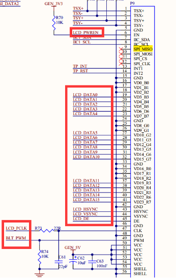

参考原理图的LCD RGB接口,可知我们主要需要关注哪些IO引脚:

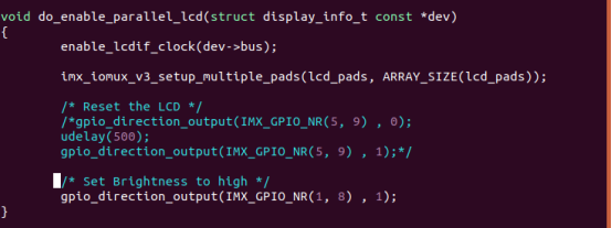

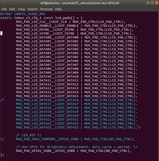

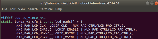

打开board/freescale/mx6ullevk/mx6ullevk.c文件,因为我们使用RGB565模式,所以注释掉其余LCD数据引脚,做以下更改:

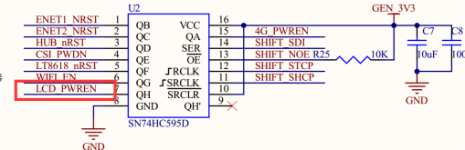

由于我们的LCD_PWREN是使用IO扩展芯片SN74HC595D:
而不是i.MX6ULL芯片的原生GPIO所以我们注释掉LCD_RST引脚:

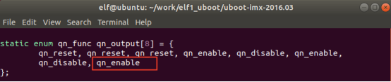

当然也要将扩展芯片SN74HC595D的LCD_PWREN引脚使能:
对于PWM背光引脚(GPIO1_IO08)、LCDIF_CLK、LCDIF_ENABLE、LCDIF_HSYNC、LCDIF_VSYNC我们不做修改:
