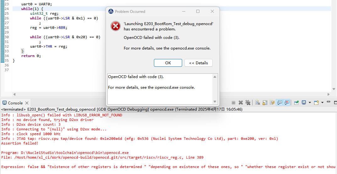

NucleiStudio IDE 202502不能调试、运行怎么解决?
使用NucleiStudio 202502版本运行或调试时,OpenOCD打开出错,如下图:
使用NucleiStudio 202406就没有问题。

看了你的描述和截图,我完全理解你现在遇到的调试困境。NucleiStudio 202502版本无法运行或调试而202406版本可以,这明显是版本本身的环境或配置问题,尤其是OpenOCD启动过程报错。我们一起来解决这个问题:
以下是逐步排查和解决建议:
? 1. 优先使用已知稳定的版本 (推荐)
  • 最简单的方案:既然202406版本工作正常,强烈建议你继续使用该版本。 开发者工具链追求的是稳定开发效率,尤其是在关键项目中没必要死磕有问题的版本。后续有新版本你再尝试升级,保留202406版本作为保底。

⚠️ 3. 查看关键日志 (定位更精确的问题)
  • Debug ConfigurationsDebugger选项卡,勾选Enable OpenOCD output (Semihosting)
  • 再次尝试调试,失败后到Console视图查看详细报错输出。重点看OpenOCD Output这个Console。 把具体的错误信息贴出来能够帮助精准定位问题根源。
? 4. 手动运行OpenOCD命令进行问题隔离 (高级诊断)
  1. 打开Windows命令提示符或PowerShell。
  2. cd进入到你的安装路径NucleiStudio_IDE_202502openocdbin目录。
  3. 运行带-v参数的openocd.exe启动详细日志输出,例如:
    openocd.exe -f board/gd32vf103v-eval.cfg -v
    注意:gd32vf103v-eval.cfg换成你开发板对应的内置配置文件(在安装路径NucleiStudio_IDE_202502openocdshareopenocdscriptsboard里找找)。
  4. 仔细查看终端输出的详细信息,通常在启动过程的末尾会报错,留意任何“Error”、“Failed”或“not found”字样。
  5. 如果手动命令也失败,说明是OpenOCD执行自身环境问题(路径、权限、依赖库缺失、驱动问题、配置文件错误等)。若能成功运行,则问题更可能与IDE整合相关。
