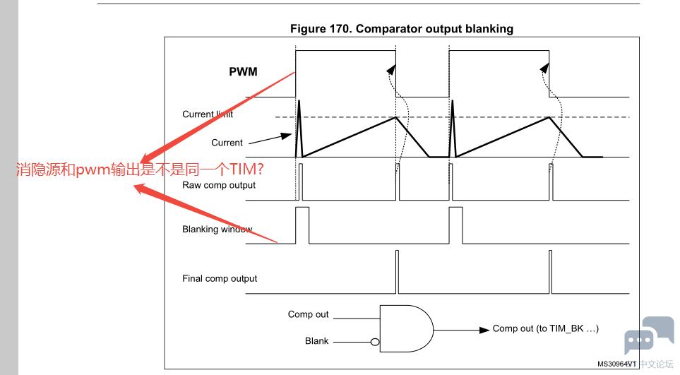

这确实是一个与STM32高级定时器(TIM1/TIM8)相关的复杂问题。你的理解方向是正确的,关键在于同步性。
核心原则:消隐源必须来自产生PWM的同一个定时器(TIM1)。
以下是详细分析和解答你的疑问:
为什么必须是同一个定时器?
- 同步触发: 消隐功能的核心目的是在PWM开关动作(如MOSFET开通或关断)之后的短暂时间内,屏蔽外部输入(如COMP输出到刹车BKIN)信号。这个“短暂时间”(消隐时间)需要精确地与PWM边沿对齐。为了实现这种高精度、无抖动的对齐,消隐源信号必须与PWM信号共享同一个计数器时钟和同一个计数值基准。
- 硬件内部连接: 消隐功能是高级定时器(如TIM1)内部的一个专用逻辑单元。它被设计为直接侦听和监控来自同一定时器产生的特定内部信号(如各个输出通道的OCxREF),并基于这些信号触发或同步其内部计数器(用于计算消隐时间窗口)。
- 不同定时器的问题: 如果使用另一个定时器(如TIM4)的输出作为消隐源,TIM1内部的消隐逻辑无法直接访问或精确同步TIM4的计数和输出事件。它们的计数器时钟是独立的(即使频率相同,相位也可能有抖动),计数器起始点和当前值也不同步。TIM4_OC3的电平变化无法保证精确发生在TIM1 PWM边沿之后一个特定的TIM1时钟周期内。这就可能导致:
- 消隐窗口实际开始的时间点与期望的PWM边沿时刻不一致(太早或太迟)。
- 消隐时间窗口的宽度(由TIM1的消隐时间寄存器定义)无法得到严格保证,因为它依赖于外部的、非同步的TIM4信号来启动和停止窗口。
- 极端情况下,由于不同定时器的微小漂移或异步触发,甚至可能导致消隐功能完全失效或紊乱。因此,技术上TIM4_OC3不能直接用作TIM1的消隐源。外部的消隐源配置通常指的是来自同一定时器管脚(用作输入)的信号,而非来自另一个定时器的输出。
TIM1的消隐源可以是什么?
- STM32的TIM1/TIM8高级定时器在设计上规定了消隐源必须来自其内部。具体哪些信号可以作为TIM1的消隐源,需要查阅特定STM32系列(F1, F4, H7等)的参考手册(Reference Manual),特别是关于TIM1/TIM8寄存器描述的部分(寻找
TIMx_AF1或TIMx_OR等寄存器,以及其中与“Blank source”相关的位)。
- 常见的、可配置的TIM1内部消隐源包括:
- TIM1_OCxREF: 这是最重要的消隐源选项!
x 通常是1-4,有时也包括5和6(如果定时器支持的话)。OCxREF是输出比较通道x最终的内部参考信号(在输出极性控制、死区插入等之前)。这就是你提到的TIM1_OC5(假设你的TIM1有通道5)是一个非常合理和常用选择的原因。即使TIM1_CH2是你的主要PWM输出通道,你仍然可以用TIM1_OC5作为消隐源。
- 其他TIM1内部触发点: 有些STM32型号还可能允许选择特定PWM通道的反相信号或其他内部逻辑点作为消隐源。
如何实现你的场景(PWM=CH2, Blanking Source=?)
- TIM4_OC3: 不可行。如前所述,不同定时器无法保证精确同步。
- TIM1_OC5: 非常合理且推荐! 即使TIM1_CH5不用于驱动外部PWM输出(即其对应引脚可以悬空或不连接主功率电路),你仍然可以将其配置为一个“虚拟”的输出比较通道:
- 设置
TIM1_CCMR5中的模式为PWM mode 1或PWM mode 2。
- 设置
TIM1_CCR5的值(占空比)。这个占空比的设定本身并不直接影响消隐功能(消隐时间窗口是由专门的寄存器TIMx_BDTR中的DBA和DTG位定义的)。设置CCR5的主要目的通常是让OC5REF产生一个边沿,用来触发后续逻辑。
- 关键在于
OC5REF的边沿(上升沿或下降沿,具体看配置)将用作消隐窗口的起始信号。
- 在TIM1的高级功能控制寄存器(如
TIMx_AF1或TIMx_OR)中,将消隐源选择位配置为OC5REF。
- 使用PWM通道本身的REF信号(如TIM1_OC2REF): 理论上是最高度同步的选择! 如果硬件支持将TIM1_OC2REF本身配置为CH2输出通道的消隐源(参考手册会说明这是否允许),那么这无疑是最直接的方案。你甚至不需要额外的输出比较通道(如OC5)。这样配置后,CH2输出的每一次边沿(基于其REF)会自动触发消隐窗口,消除了任何配置不同通道带来的微小延迟或对齐疑问。如果支持,优先考虑此方案!
总结与建议
- 必须使用同一定时器(TIM1)的内部信号作为消隐源。
- TIM4_OC3是另一个定时器的输出,无法满足TIM1消隐对同步精度的要求,技术上不可行。
- TIM1_OC5(通过其OC5REF信号)是TIM1内部生成的信号,与TIM1_CH2共享同一个计数器和时钟基准,可以精确同步,是一个非常合理且常用的选择。
- 最理想(如果硬件支持)是直接将TIM1_OC2REF(即CH2通道本身的内部参考信号)配置为该通道的消隐源。 这避免了使用额外通道,并保证最高精度的同步。
- 务必查阅你所使用的具体STM32型号(MCU型号)的参考手册! 找到“TIM1/TIM8”章节,重点查阅以下部分:
- 刹车/死区寄存器 (
TIMx_BDTR)
- 高级功能控制寄存器(可能叫
TIMx_AF1, TIMx_AF2, TIMx_OR, TIMx_CCER2, 名称因系列而异)
- 寻找关于消隐源选择 (
Blank source selection, Blanking source, BKINE source, Blanking Source Select等类似描述)的具体配置位。手册会明确列出可选择的源(如CHx_OCy)。确认TIM1_OC2REF和TIM1_OC5REF是否都在可选范围内。
结论:放弃使用TIM4_OC3的想法。优先尝试配置TIM1_OC2REF作为CH2的消隐源(如果支持)。如果不支持(或因其他原因不方便),则配置TIM1_OC5REF作为消隐源(TIM1_OC5)是标准且有效的做法。
