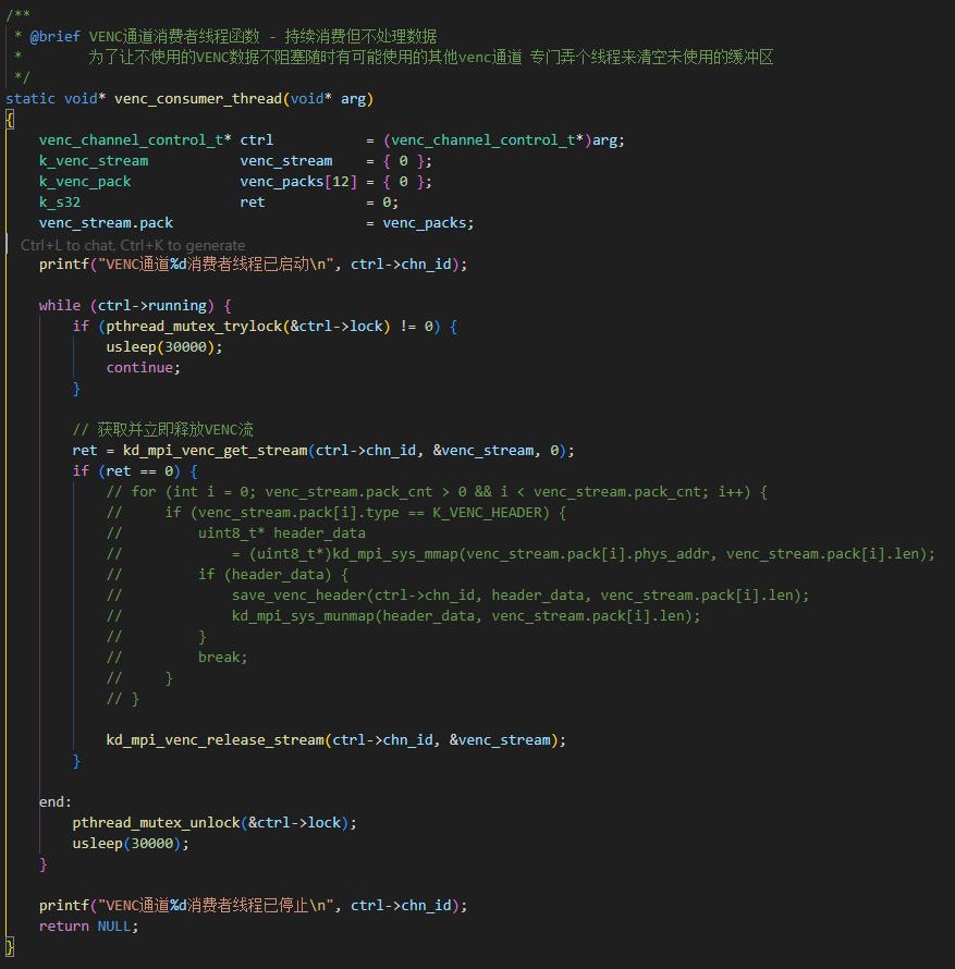

VENC读取数据时AO输出哒哒哒哒哒的噪音怎么解决?
代码如下
参考这部分,你的这部分代码实现有问题:venc_stream参数不能不初始化的,pack_cnt变量值都没有设置?kd_mpi_venc_query_status 呢?

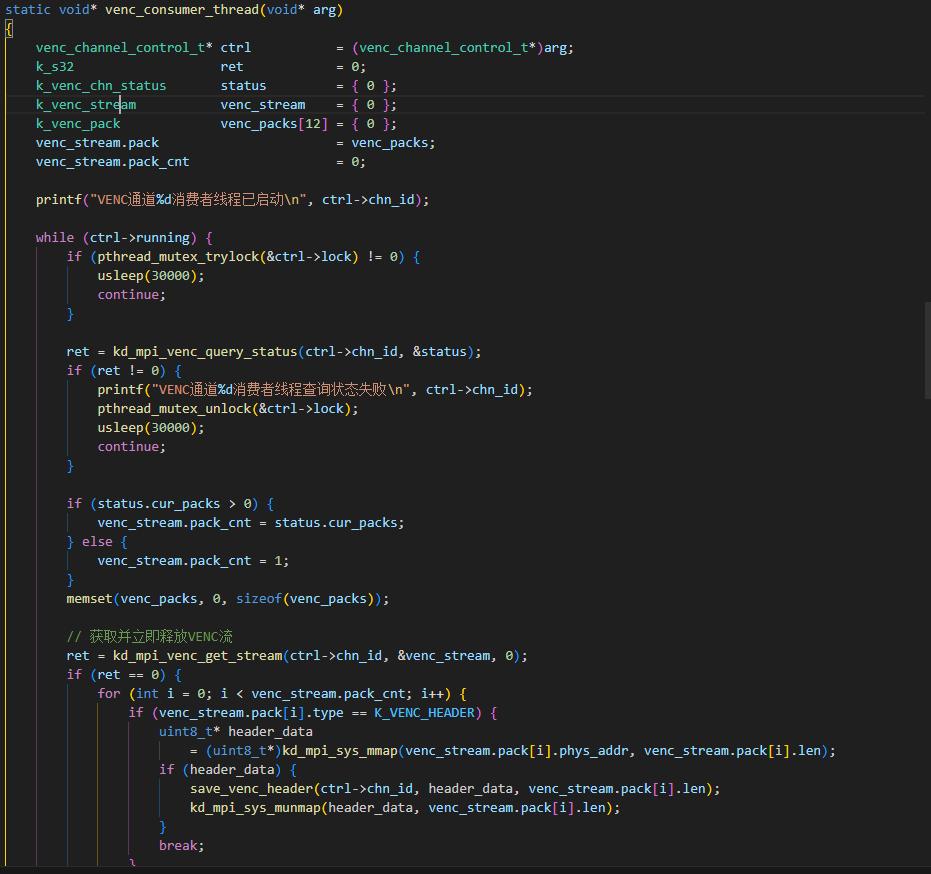

针对VENC读取数据时AO输出噪音的问题,结合代码实现的分析,以下是关键解决步骤和代码修正方向:
主要原因分析
  1. 未初始化关键变量
    • venc_stream 结构体未初始化导致随机内存数据被读取
    • pack_cnt 未设置导致编码器无法正确输出数据流
  2. 缺少状态查询机制
    • 未使用 kd_mpi_venc_query_status() 导致无法判断帧是否就绪
  3. 资源阻塞
    • 阻塞式获取流数据 (timeout=-1) 导致音频输出线程被长时间阻塞
解决方案及代码修正
// 修复步骤 1: 初始化venc_stream结构体
k_venc_stream venc_stream;
memset(&venc_stream, 0, sizeof(venc_stream));  // 关键初始化!
// 修复步骤 2: 设置有效的pack_cnt
venc_stream.pack_cnt = 1;  // 根据实际需求设置包数量
venc_stream.pack = (k_venc_pack*)malloc(sizeof(k_venc_pack) * venc_stream.pack_cnt);
// 新增: 查询编码状态机制
k_venc_chn_status status;
while (1) {
    // 修复步骤 3: 先查询帧状态 (关键添加!)
    if (kd_mpi_venc_query_status(venc_chn, &status) == 0) {
        if (status.cur_packs > 0) {  // 有数据包就绪才获取
            // 修复步骤 4: 使用非阻塞获取方式 (解决噪音关键)
            int ret = kd_mpi_venc_get_stream(venc_chn, &venc_stream, 50); // 超时50ms
            if (ret == 0) {
                /* 处理视频数据 */
                kd_mpi_venc_release_stream(venc_chn, &venc_stream);
    // 新增: 添加线程休眠(降低CPU占用)
    usleep(10 * 1000);  // 10ms休眠,让出CPU资源
// 修复步骤 5: 增加资源释放(防止内存泄漏)
free(venc_stream.pack);

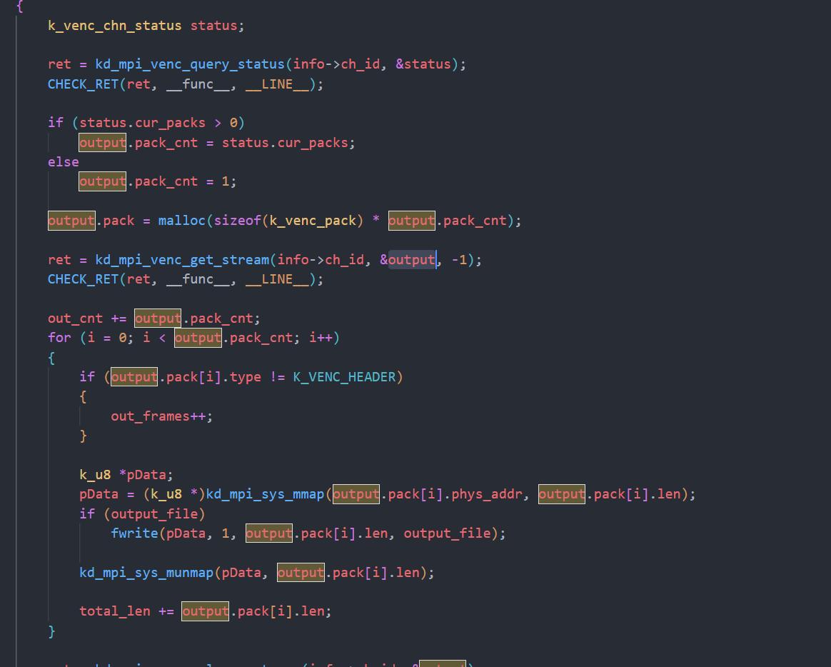

关键优化说明
  1. 结构体初始化
    确保所有指针和计数器初始为0,避免野指针导致崩溃
  2. pack_cnt设置
    venc_stream.pack_cnt = 1;  // 单包模式(根据SDK要求调整)
    venc_stream.pack = malloc(...);  // 动态分配内存
  3. 状态查询优先
    kd_mpi_venc_query_status(venc_chn, &status);
    if (status.cur_packs > 0) { ... }
    避免无数据时的无效阻塞调用
  4. 非阻塞超时设置
    kd_mpi_venc_get_stream(venc_chn, &venc_stream, 50); // 50ms超时
    防止长期阻塞音频线程("哒哒声"的根本原因)
