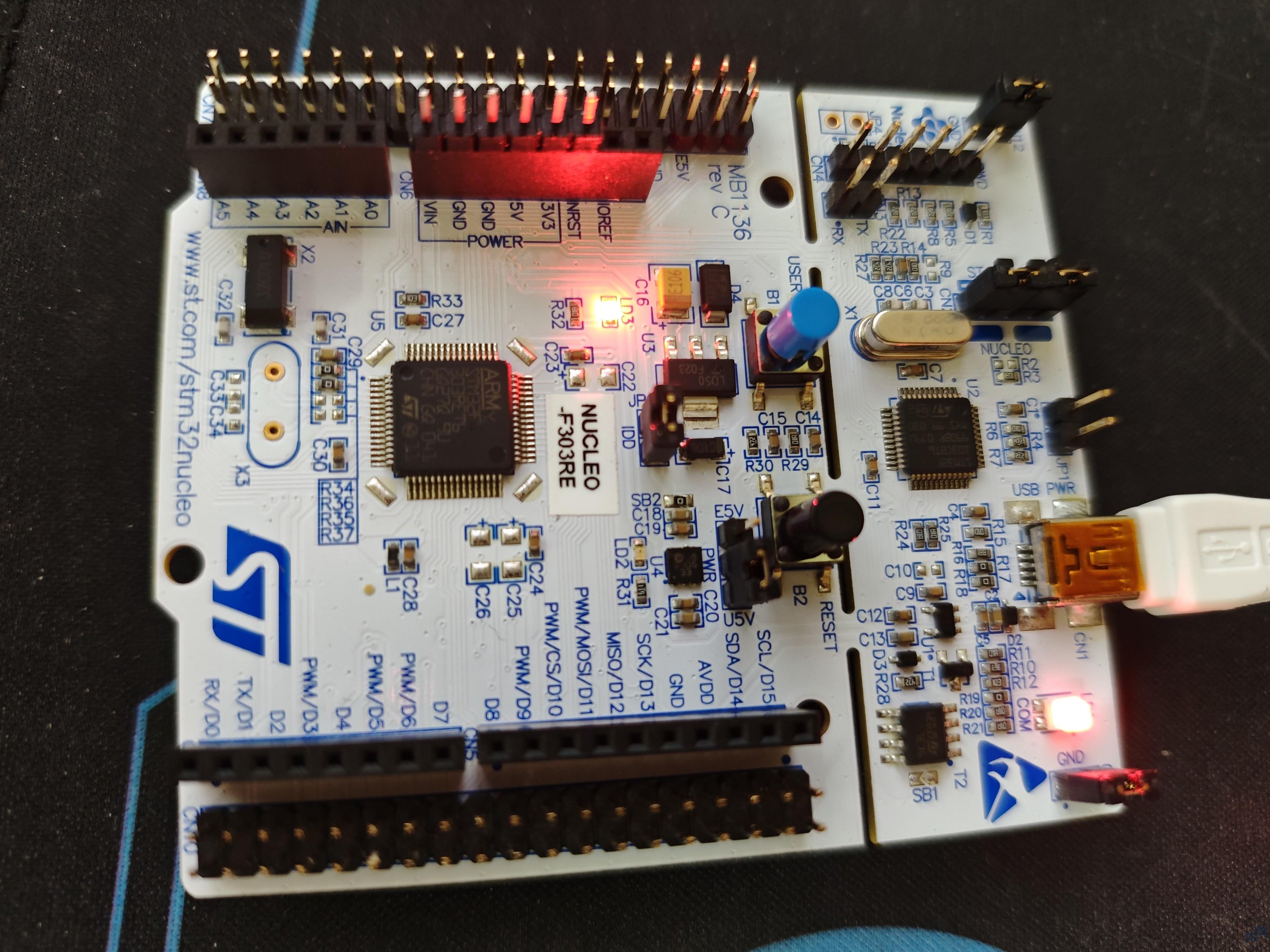

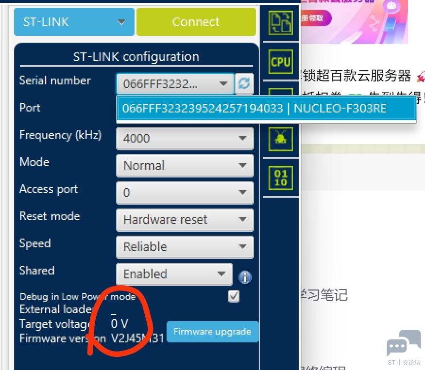

在 STM32F303RE Nucleo 板上电后 LED1 和 LED3 亮,但 STM32CubeProgrammer 显示无 3.3V 电压,可能由以下原因及解决方法:
常见原因及解决方案
跳线帽配置错误
- 问题:Nucleo 板的电源跳线(如 JP1/PWR)未正确连接,导致 ST-LINK 无法检测目标板的电压。
- 解决:
- 检查板载跳线帽 JP1(标有 "PWR" 或 "PWR SEL")。
- 确保跳线帽连接在 U5V(ST-LINK 供电)和 E5V(目标 MCU 供电)之间(参考下图位置)。
- 若跳线帽松动或缺失,重新插紧或更换。
硬件电压测量确认
- 问题:CubeProgrammer 误报,但实际有电压。
- 解决:
- 使用万用表测量 3.3V 引脚(如 CN6 排针的 3.3V 和 GND)。
- 若实际有电压 → 软件问题(更新驱动或更换工具)。
- 若无电压 → 硬件故障(稳压器损坏或短路)。
ST-LINK 固件或驱动问题
- 问题:ST-LINK 固件过时或驱动异常导致误报。
- 解决:
- 更新 ST-LINK 固件:
CubeProgrammer → Help → ST-LINK Upgrade → 自动更新。
- 重装 ST-LINK 驱动:
设备管理器 → 卸载 "STMicroelectronics STLink USB Device" → 重启电脑 → 重插 USB。

CubeProgrammer 设置错误
- 问题:未选择正确的连接方式。
- 解决:
- 确保连接方式选为 ST-LINK(非 JTAG)。
- 检查 SWDIO 和 SWCLK 引脚连接正常(无物理损伤)。
步骤排查流程图
graph TD
A[上电后 LED1 和 LED3 亮] --> B[检查跳线帽 JP1]
B -->|正确| C[用万用表测 3.3V 实际电压]
B -->|错误| D[调整跳线帽后重试]
C -->|电压正常| E[更新 ST-LINK 固件/驱动]
C -->|无电压| F[检查短路或硬件损坏]
E --> G[更换 USB 线/端口]
F -->|修复后| H[重新测试]
G -->|解决| I[问题解决]
F -->|无法修复| J[更换或维修开发板]
附加说明
⚠️ 如以上步骤无效,可能是 ST-LINK 模块硬件损坏(需返修或使用外部调试器)。建议优先验证跳线帽和实际电压测量!
