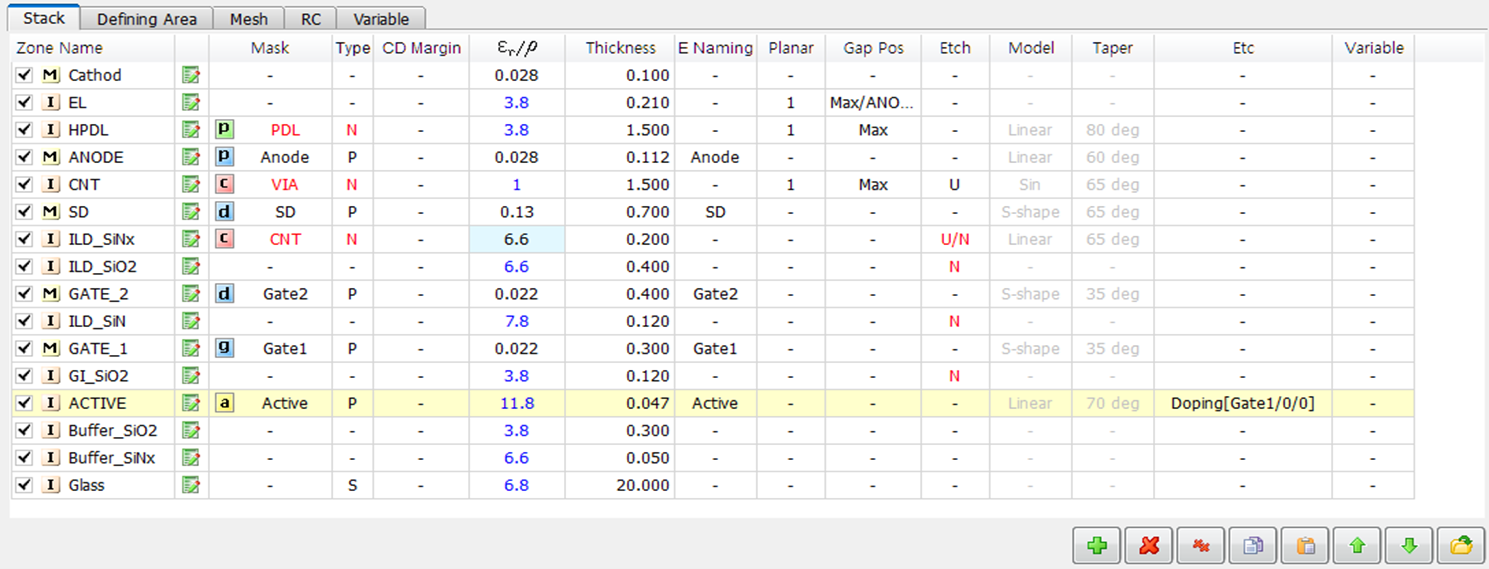

 2.1 堆栈结构

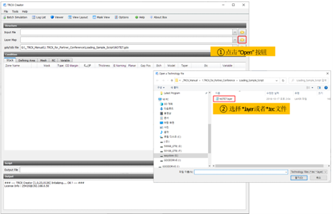

3.1 加载GDS&Layer文件

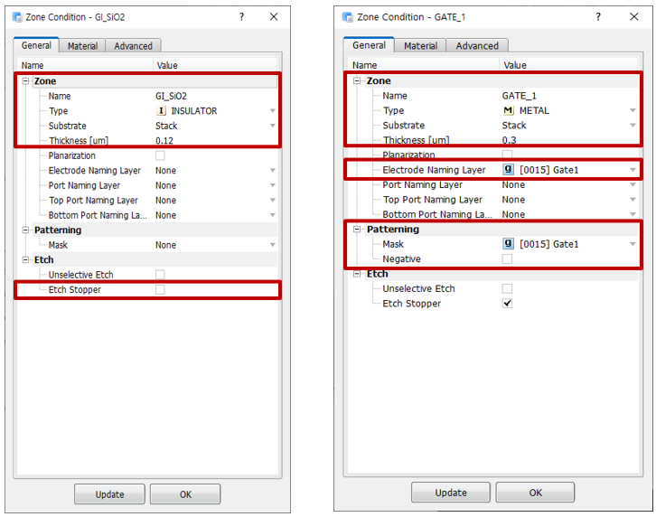

3.2 定义结构
3.3 设置和编辑各层的属性

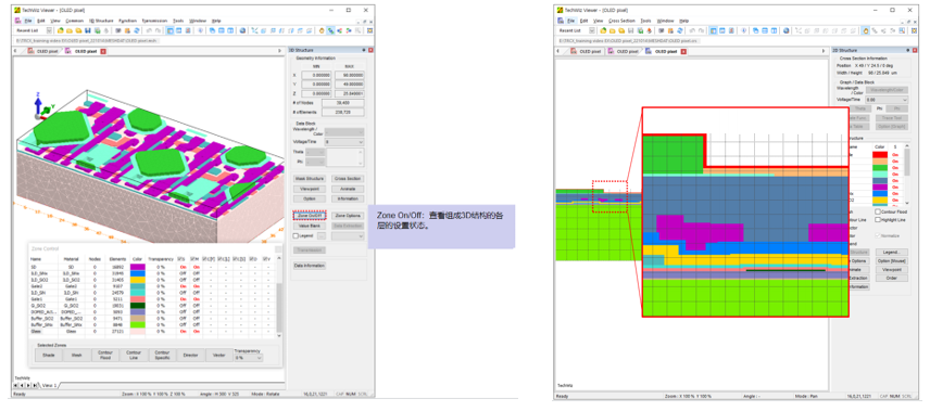

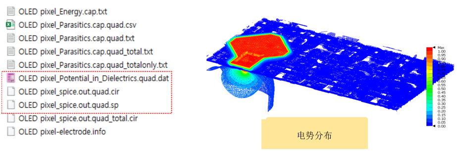

检查*.str文件
检查msh文件

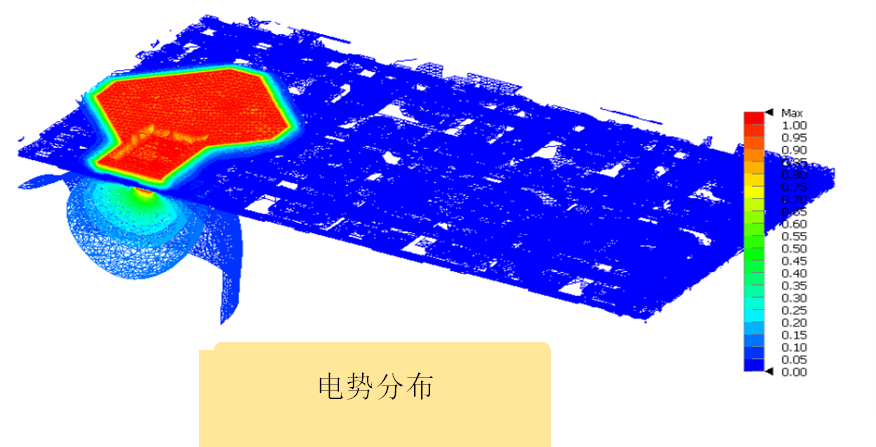

检查PANEL文件夹中的结果文件

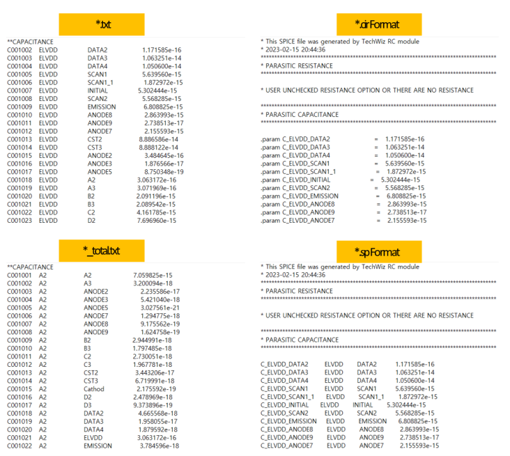

电容计算结果文件
