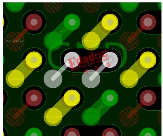

大家都知道,信号的最佳回流路径是GND:对于走线而言,我们希望能参考GND平面;对于信号管脚,我们希望GND管脚伴随;对于BGA区域的高速信号扇出过孔,我们希望能被相邻的GND过孔包围。
因此,经验丰富的攻城狮一定会避免让高速差分信号置于如下的境地:BGA区域差分信号管脚的四周分布多个电源管脚(图中白色对应差分信号,绿色是GND网络,黄色是电源PWR网络),不多不少,一边一个。
理想很丰满,现实却很骨感,上图的这种情况偏偏是存在的,更要命的是,电源管脚还不能换成GND网络。
当硬件攻城狮对换PIN方案表示无能为力的时候,Layout攻城狮把求助的眼光投向了高速先生,高速先生则默默的看向本文的标题:如何用电源去耦电容改善高速信号质量?

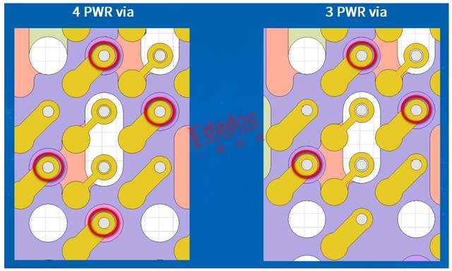

如前所述,我们的Layout攻城狮经验丰富,在他的努力下,找到了另外一个对比模型,信号管脚周围只分布了3个电源管脚(下图中的红色圆圈)的情况。
为了高速先生仿真对比,Layout攻城狮也是非常的贴心了。

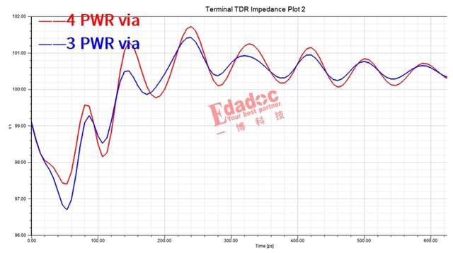

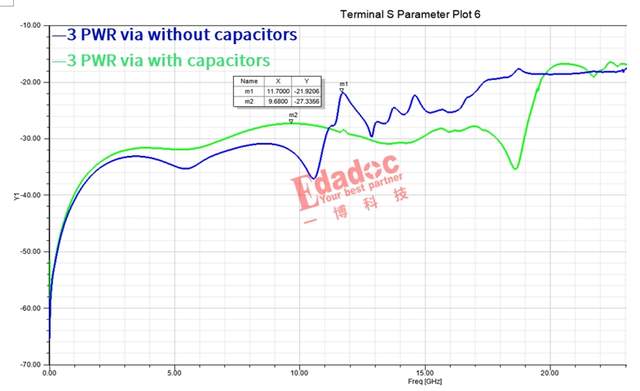

先仿真没有电容的情况。这个时候,对于走线特征阻抗100欧姆的差分信号,过孔阻抗是这样的:

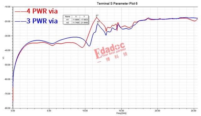

阻抗曲线甚至出现了振荡。换个角度,对比衡量阻抗连续性的另外一个参数,回波损耗。对于本案例中的100GBASE-KR4信号,在基频12.9GHz以内的频段,4个电源孔情况下的最大回损-17.5dB,3个电源孔情况下的最大回损-21.9dB。
通过对比可以发现,回流地孔的增加确实改善了差分过孔的阻抗,回损也反映了同样的趋势。问题在于,无论是3个电源孔还是4个电源孔,结果都不太理想。

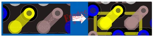

每个电源管脚加上本就属于它的去耦电容,像下图这样(当然了,BGA和电容位于PCB不同的布局面,本视图是为了大家更清楚的看到二者的相对位置)。

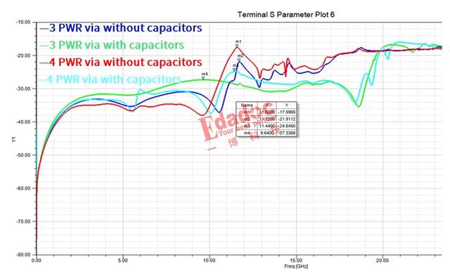

增加电容前后,3个电源过孔情况的回损对比如下,在关注频段内,增加电容后的最大回损有较大改善。
同样的, 4个相邻电源过孔的差分过孔回损也改善了不少。整体对比情况如下图。
