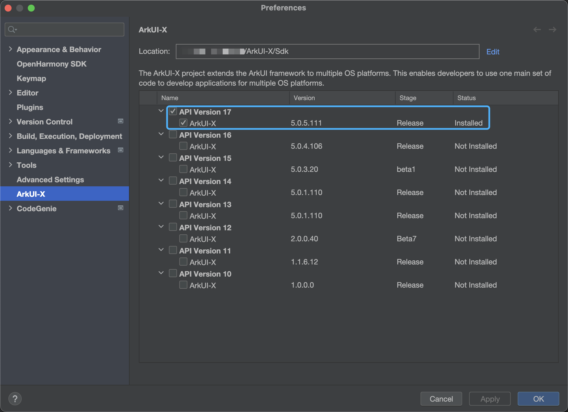

安装ArkUI-X SDK
  1. 在File > Settings > ArkUI-X(macOS为DevEco Studio > Preferences > ArkUI-X)下,点击Location右侧的Edit,为SDK选择存储路径。
  2. 在弹出的SDK Setup页面选择存储路径,一直点击Next,直到完成SDK的安装后,点击Finish。

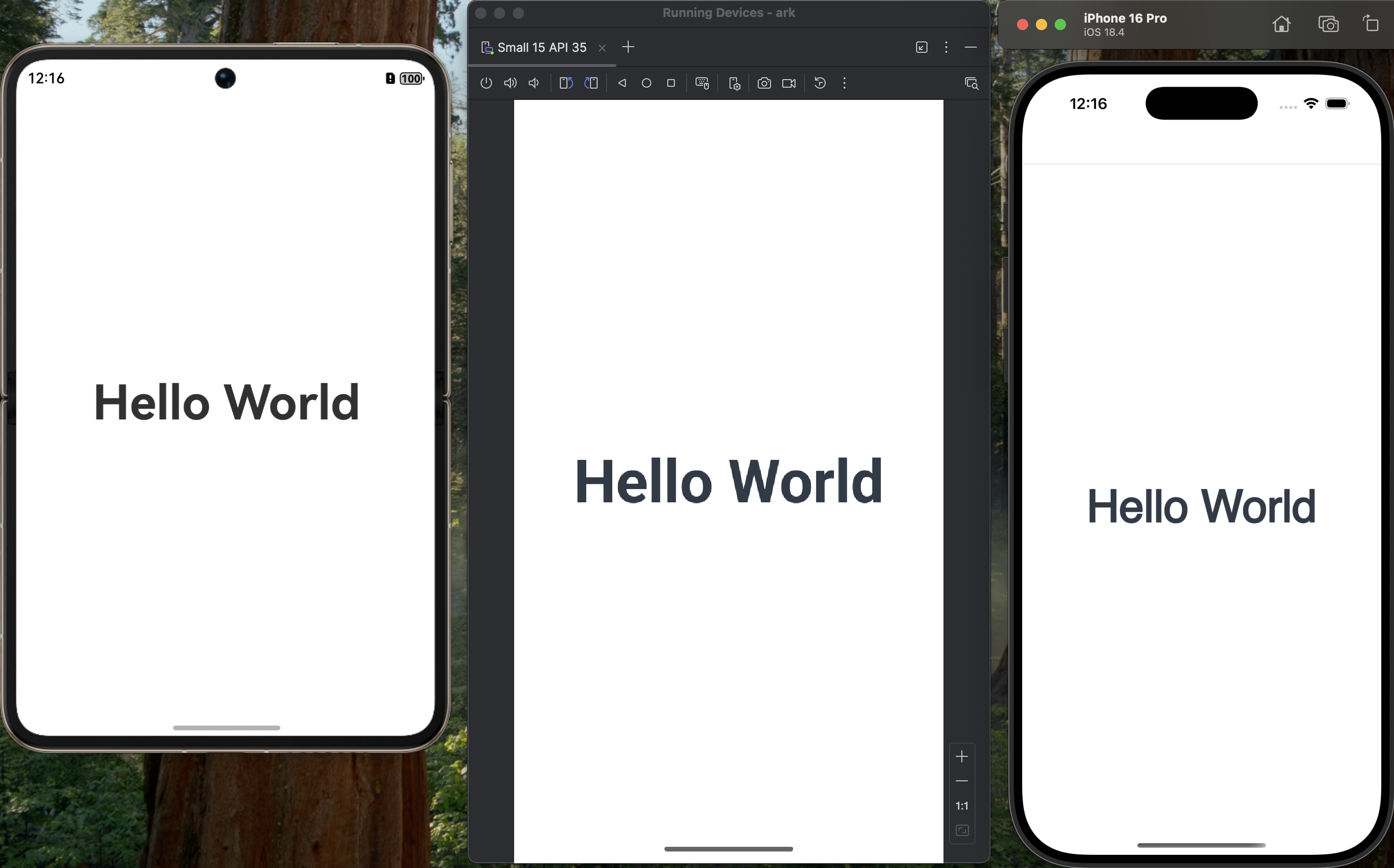

多端运行效果
