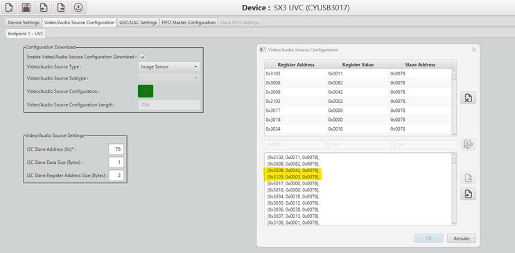

为了通过SX3(CYUSB3KIT-004)将并行图像传感器正确配置到USB,请按照以下步骤检查和解决问题:
1. 确认I2C地址转换
- 传感器7位地址为 0x13,转换为8位写地址时需左移一位(末尾加
0):
- 写地址 =
0x13 << 1 = 0x26 (十六进制) 或 38 (十进制)。
- 检查代码中是否将地址设置为 0x26,而非原始7位地址0x13。

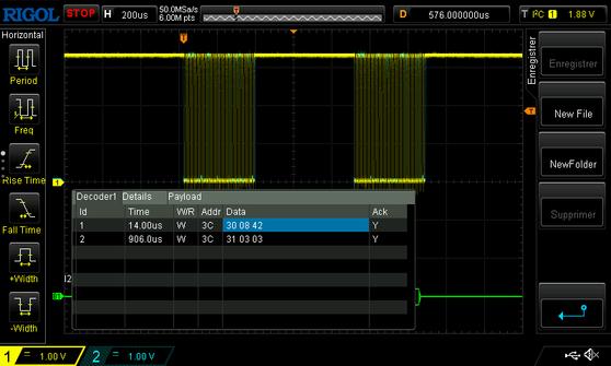

2. 分析示波器捕获的地址
- 您捕获到的地址 0x0D(二进制
00001101)对应:
- 7位地址:右移一位得到
0x06,与目标地址0x13不符。
- 读写位:末位
1表示读操作,但配置传感器通常需要写操作(末位0)。
- 问题根源:代码中设置的I2C地址错误,导致发送了错误的地址字节。
3. 修正FX3固件代码
确保在调用I2C传输函数时使用正确的地址和数据格式:
// 示例代码:使用CyU3PI2cTransmitBytes发送数据
CyU3PI2cPreamble_t preamble;
uint8_t data[] = {0x03, 0x01, 0x01}; // 功能ID, 寄存器地址, 值
preamble.buffer[0] = 0x00; // 控制字节(可选,依传感器协议)
preamble.buffer[1] = 0x26; // 传感器写地址(0x13 << 1)
preamble.length = 2; // 控制字节 + 地址长度
preamble.ctrlMask = 0x0000; // 无额外控制
CyU3PI2cTransmitBytes(&preamble, data, sizeof(data), 0);
4. 验证I2C配置
- 时钟频率:确保FX3的I2C时钟与传感器兼容(如100kHz标准模式)。
- 上拉电阻:检查SDA/SCL线是否已接上拉电阻(通常4.7kΩ)。
5. 数据帧结构检查
传感器可能需要特定格式的数据帧,例如:
[I2C写地址][功能ID][寄存器地址][值]
确认发送的数据顺序与传感器协议一致。
6. 使用调试工具
- 逻辑分析仪:重新捕获I2C波形,验证地址是否为 0x26,数据是否为
0x03 0x01 0x01。
- FX3 API返回码:检查
CyU3PI2cTransmitBytes的返回值,确认传输是否成功。
7. 硬件排查
- 连接检查:确认传感器与FX3的I2C引脚(如GPIO[31:32])正确连接。
- 电源与接地:确保传感器供电稳定,且与FX3共地。
8. 参考文档
- FX3 I2C API指南:查阅《Cypress FX3 SDK Guide》中的I2C章节。
- 传感器数据手册:确认I2C激活命令的详细时序和寄存器定义。
通过上述步骤,您应能正确发送I2C命令激活传感器。若问题仍存在,请提供示波器捕获的完整波形和FX3代码片段以便进一步分析。
