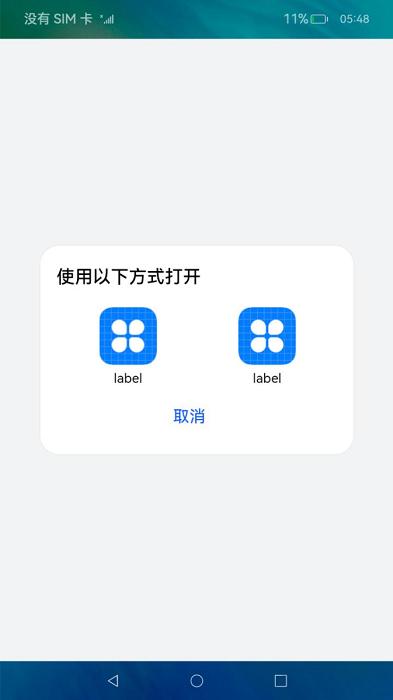

启动其他应用的UIAbility,通常用户只需要完成一个通用的操作(例如需要选择一个文档应用来查看某个文档的内容信息),推荐使用隐式Want启动。系统会根据调用方的want参数来识别和启动匹配到的应用UIAbility。
启动UIAbility有显式Want启动和隐式Want启动两种方式。
  • 显式Want启动:启动一个确定应用的UIAbility,在want参数中需要设置该应用bundleName和abilityName,当需要拉起某个明确的UIAbility时,通常使用显式Want启动方式。
  • 隐式Want启动:根据匹配条件由用户选择启动哪一个UIAbility,即不明确指出要启动哪一个UIAbility(abilityName参数未设置),在调用startAbility()方法时,其入参want中指定了一系列的entities字段(表示目标UIAbility额外的类别信息,如浏览器、视频播放器)和actions字段(表示要执行的通用操作,如查看、分享、应用详情等)等参数信息,然后由系统去分析want,并帮助找到合适的UIAbility来启动。当需要拉起其他应用的UIAbility时,开发者通常不知道用户设备中应用的安装情况,也无法确定目标应用的bundleName和abilityName,通常使用隐式Want启动方式。
本文主要讲解如何通过隐式Want启动其他应用的UIAbility。
  • 将多个待匹配的文档应用安装到设备,在其对应UIAbility的module.json5配置文件中,配置skills标签的entities字段和actions字段。
{   "module": {     "abilities": [       {         ...         "skills": [           {             "entities": [               ...               "entity.system.default"             ],             "actions": [               ...               "ohos.want.action.viewData"             ]           }         ]       }     ]   } }
  • 在调用方want参数中的entities和action需要被包含在待匹配UIAbility的skills配置的entities和actions中。系统匹配到符合entities和actions参数条件的UIAbility后,会弹出选择框展示匹配到的UIAbility实例列表供用户选择使用。示例中的context的获取方式请参见获取UIAbility的上下文信息。
    import common from '@ohos.app.ability.common';import Want from '@ohos.app.ability.Want';import { BusinessError } from '@ohos.base';import hilog from '@ohos.hilog';const TAG: string = '[Page_UIAbilityComponentsInteractive]';const DOMAIN_NUMBER: number = 0xFF00;@Entry@Componentstruct Page_UIAbilityComponentsInteractive {  build() {    Button()      .onClick(() => {        let context: common.UIAbilityContext = getContext(this) as common.UIAbilityContext; // UIAbilityContext        let want: Want = {          deviceId: '', // deviceId为空表示本设备          // uncomment line below if wish to implicitly query only in the specific bundle.          // bundleName: 'com.samples.stagemodelabilityinteraction',          action: 'ohos.want.action.viewData',          // entities can be omitted.          entities: ['entity.system.default']        };        // context为调用方UIAbility的UIAbilityContext        context.startAbility(want).then(() => {          hilog.info(DOMAIN_NUMBER, TAG, 'Succeeded in starting FuncAbility.');        }).catch((err: BusinessError) => {          hilog.error(DOMAIN_NUMBER, TAG, `Failed to start FuncAbility. Code is ${err.code}, message is ${err.message}`);        });      })  }}效果示意如下图所示,点击“打开PDF文档”时,会弹出选择框供用户选择。

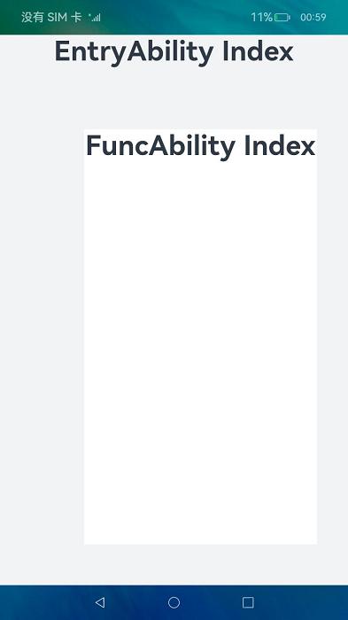

以下是具体的操作步骤,以悬浮窗模式为例,假设需要从EntryAbility的页面中启动FuncAbility:
  • 在调用startAbility()方法时,增加StartOptions参数。
  • 在StartOptions参数中设置windowMode字段为WINDOW_MODE_FLOATING,表示启动的UIAbility将以悬浮窗的形式展示。
  • windowMode属性仅适用于系统应用,三方应用可以使用displayId属性。

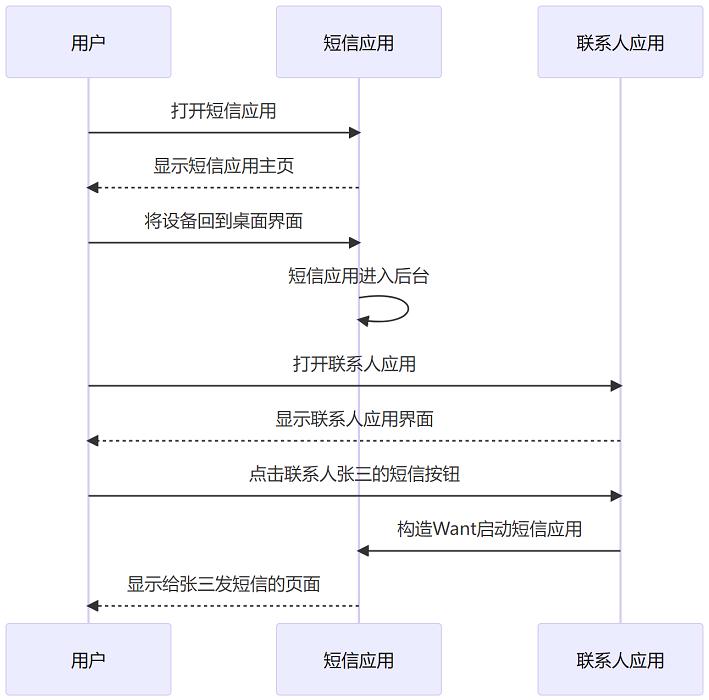

例如短信应用和联系人应用配合使用的场景。
  • 用户先打开短信应用,短信应用的UIAbility实例启动,显示短信应用的主页。
  • 用户将设备回到桌面界面,短信应用进入后台运行状态。
  • 用户打开联系人应用,找到联系人张三。
  • 用户点击联系人张三的短信按钮,会重新启动短信应用的UIAbility实例。
  • 由于短信应用的UIAbility实例已经启动过了,此时会触发该UIAbility的onNewWant()回调,而不会再走onCreate()和onWindowStageCreate()等初始化逻辑。
图1 目标UIAbility热启动

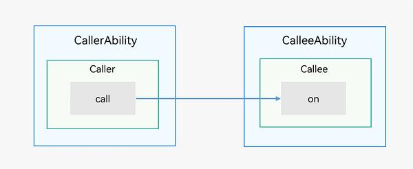

Call调用示意图如下所示。
图1 Call调用示意图
  • CallerAbility调用startAbilityByCall接口获取Caller,并使用Caller对象的call方法向CalleeAbility发送数据。
  • CalleeAbility持有一个Callee对象,通过Callee的on方法注册回调函数,当接收到Caller发送的数据时将会调用对应的回调函数。
