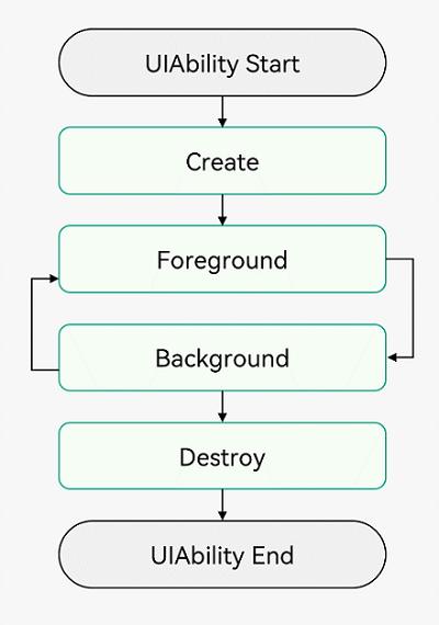

当用户打开、切换和返回到对应应用时,应用中的UIAbility实例会在其生命周期的不同状态之间转换。UIAbility类提供了一系列回调,通过这些回调可以知道当前UIAbility实例的某个状态发生改变,会经过UIAbility实例的创建和销毁,或者UIAbility实例发生了前后台的状态切换。
UIAbility的生命周期包括Create、Foreground、Background、Destroy四个状态,如下图所示。
图1 UIAbility生命周期状态
生命周期状态说明
Create状态
Create状态为在应用加载过程中,UIAbility实例创建完成时触发,系统会调用onCreate()回调。可以在该回调中进行页面初始化操作,例如变量定义资源加载等,用于后续的UI展示。

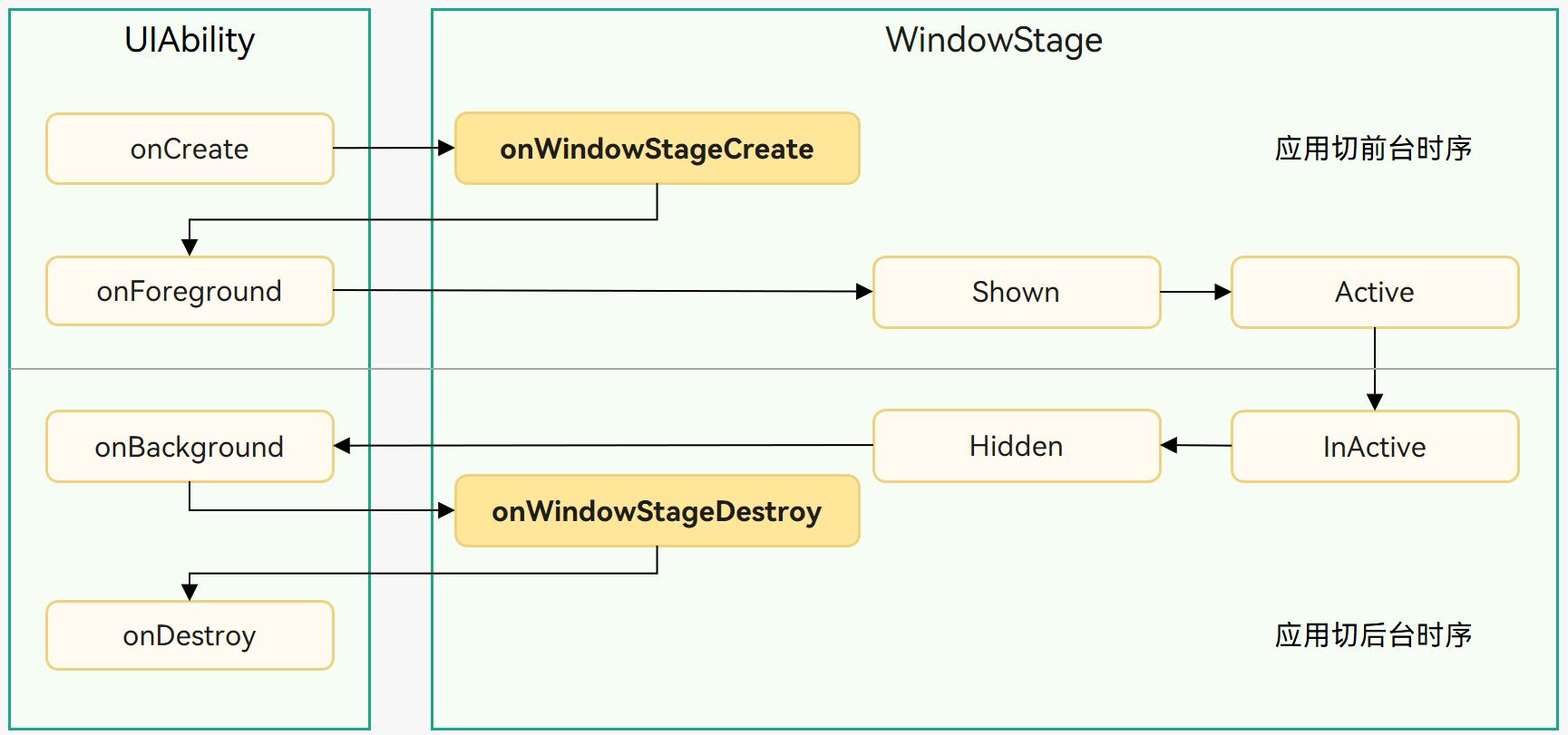

WindowStageCreate和WindowStageDestroy状态
UIAbility实例创建完成之后,在进入Foreground之前,系统会创建一个WindowStage。WindowStage创建完成后会进入onWindowStageCreate()回调,可以在该回调中设置UI加载、设置WindowStage的事件订阅。
图2 WindowStageCreate和WindowStageDestroy状态
在onWindowStageCreate()回调中通过loadContent()方法设置应用要加载的页面,并根据需要调用on('windowStageEvent')方法订阅WindowStage的事件(获焦/失焦、可见/不可见)。
import Logger from '../utils/Logger';import UIAbility from '@ohos.app.ability.UIAbility';import window from '@ohos.window';export default class EntryAbility extends UIAbility {  // ...  onWindowStageCreate(windowStage: window.WindowStage): void {    // 设置WindowStage的事件订阅(获焦/失焦、可见/不可见)    try {      windowStage.on('windowStageEvent', (data) => {        let stageEventType: window.WindowStageEventType = data;        switch (stageEventType) {          case window.WindowStageEventType.SHOWN: // 切到前台            Logger.info('windowStage foreground.');            break;          case window.WindowStageEventType.ACTIVE: // 获焦状态            Logger.info('windowStage active.');            break;          case window.WindowStageEventType.INACTIVE: // 失焦状态            Logger.info('windowStage inactive.');            break;          case window.WindowStageEventType.HIDDEN: // 切到后台            Logger.info('windowStage background.');            break;          default:            break;        }      });    } catch (exception) {      Logger.error('Failed to enable the listener for window stage event changes. Cause:' + JSON.stringify(exception));    }    // 设置UI加载    windowStage.loadContent('pages/Index', (err, data) => {      // ...    });  }}
说明:
WindowStage的相关使用请参见窗口开发指导
对应于onWindowStageCreate()回调。在UIAbility实例销毁之前,则会先进入onWindowStageDestroy()回调,可以在该回调中释放UI资源。
