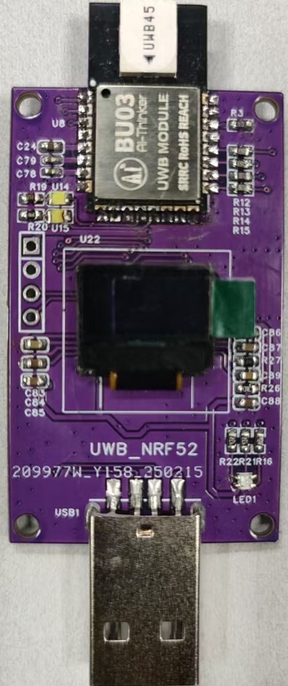

  1. 开发板概述
核心芯片 :基于Decawave的DW3000芯片,主控为nrf52832,集成板载天线和电源管理模块。
定位性能 :支持单向测距(SWR)、双向测距(TWR)、TDOA定位方案,精度达10厘米,数据速率最高6.8 Mbps。
功耗特性 :深度睡眠模式下功耗仅7uA;不同信道和速率下的发射/接收电流在15-50 mA范围内。
接口与扩展 :Uart转USB接口,支持LED状态指示、可通过拨码开关设置参数,包括标签还是基站的判别,地址的确定等。
应用场景 :室内定位、资产追踪、智能仓储等。
2、实物照
实物图片
UWB测距定位,UWB3000+Nrf52832,RTLS,高精度定位测距-淘宝网
3、产品参数
主控 NRF52832
尺寸 30*74mm
模组天线 板载陶瓷天线
中心频率 CH5(6489.5M)、CH9(7987.2M)
工作温度 -40℃~85℃
供电方式 USB接口
串口波特率 115200
显示 OLED

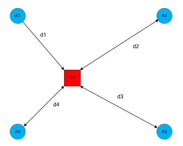

4.3 定位测距(RTLS),至少需要4台,3台作为基站使用,1台作为标签使用。提供定位精度使用4台作为基站,1台作为标签使用。提供上位机定位软件。
1标签4基站拓扑结构
