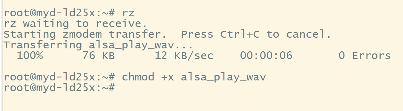

    编译
    source /opt/st/myd-ld25x/4.2.4-snapshot/environment-setup-cortexa35-ostl-linux
    $CC alsa_play_wav.c -o alsa_play_wav -lasound
    导出到windows下
    cp alsa_play_wav /mnt/d
    导入到开发板
chmod +x alsa_play_wav

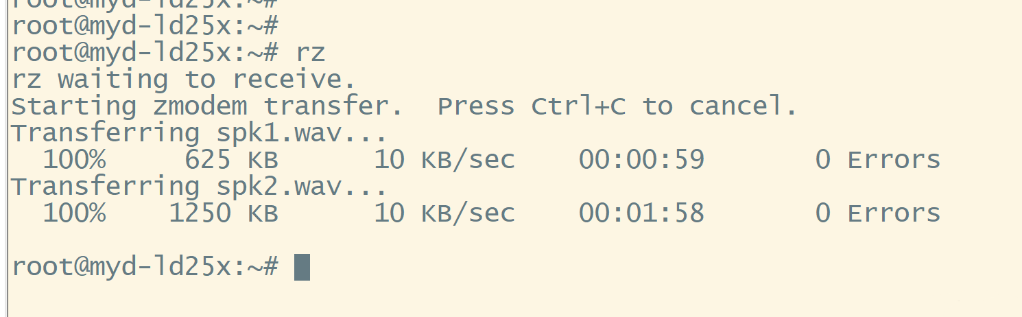

准备wav文件
下载一个mp3音乐,使用ffmpeg转为wav
.\ffmpeg-7.1.1-full_build\bin\ffmpeg.exe -i zdcxf.mp3 -ac 1 -ar 16000 -ss 0 -t 20 sp1.wav
.\ffmpeg-7.1.1-full_build\bin\ffmpeg.exe -i zdcxf.mp3 -ac 2 -ar 16000 -ss 0 -t 20 sp2.wav
导入测试wav文件
  1. 测试
    ./alsa_play_wav default sp1.wav
    ./alsa_play_wav default sp2.wav
