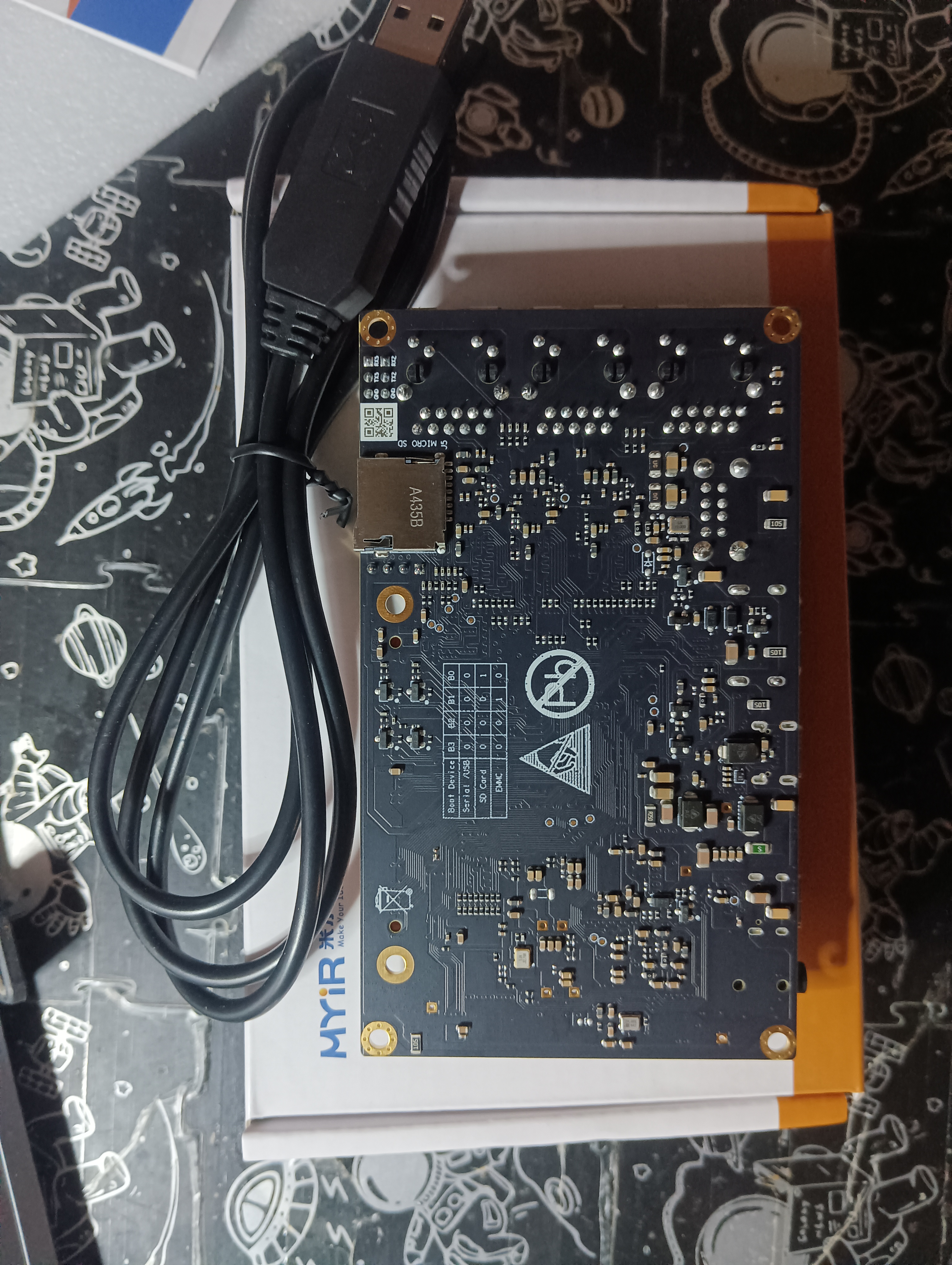

收到米尔-STM32MP257开发板已经多天了,今天对米尔-STM32MP257开发板连接WiFi功能做一下测试!
先给各位朋友介绍一下收到的米尔-STM32MP257开发板。
硬件介绍
硬件平台:
本文采用米尔电子的 MYC-LD25X核心板及开发板,硬件配置如下:
  • 搭载意法半导体最新一代工业级64位微处理器STM32MP257DAK3
  • 2G内存
  • 8G EMMC
    STM32MP257DAK3搭载 双核Cortex-A35 +Cortex-M33,主频1.5GHz+400MHz;
    配备1.35 TOPS的NPU ,Lite-ISP功能的MIPI CSI;
    集成3D GPU, H.264 硬件编解码,RGB, MIPI DSI 以及 LVDS 显示接口

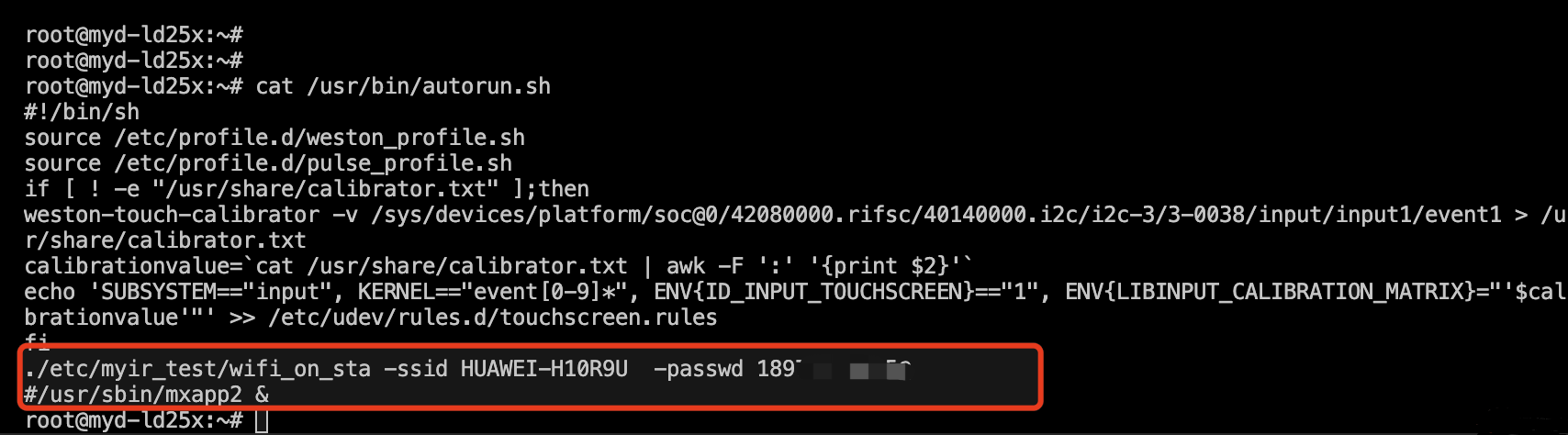

米尔-STM32MP257开发板板载了wifi与蓝牙的模块,可以实现无线连接。在软件评估指南中,有介绍如何做为sta连接wifi的介绍。本篇将介绍如何把连接wifi加入到开始自动运行中,实现开机自动连接指定的路由器。
在官方的文档中有这样的介绍:
我们将手动配置 Wi-Fi 的过程整理成一个位于/etc/myir_test/目录下的脚本 wifi_on_sta
提供给用户参考,下面尝试连接附近的 Wi-Fi 热点”1111_5G", 这是一个采用 WPA2 加密方式的 Wi-Fi 热点,密码为 myi@1101。
我使用这个命令可以成功的连接路由器。查看这个脚本的代码,其源代码如下:

源中,接收SSD与pwd,同时实现配置,并启动连接。
为了实现开机自启动连接wifi,我将这个文件的执行添加!
到/usr/bin/autorun这个角本中。
可以在原有的代码中添加如上面的代码!
然后执行systemctl restart autorun,就可以实现自动联网到路由器了。
使用ifconfig,可以成功的看到了连接到了路由器,并获取到IP地址:
通过在autorun.sh这里添加脚本,可以方便实现wifi联网功能,如果需要开机自启动其他的服务,也可以在这里添加。
以上是测试的米尔-STM32MP257开发板连接WiFi的方法,希望对大家有帮助!
