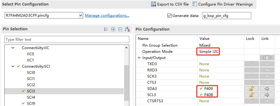

RA-Eco-RA4M2开发板上有个I2C接口,直接拿来用。

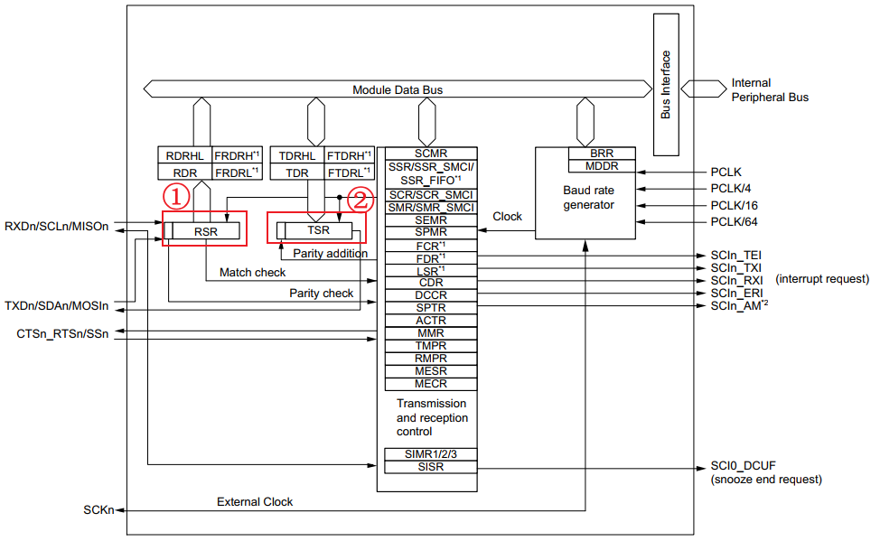

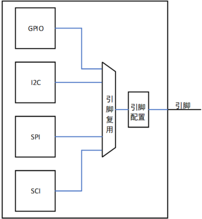

接口为P408/P409,是从SCI3设置过来的,瑞萨的SCI挺有意思,英文名叫Serial Communications Interface。
把UART、SPI、I2C等通过引脚复用在一起。

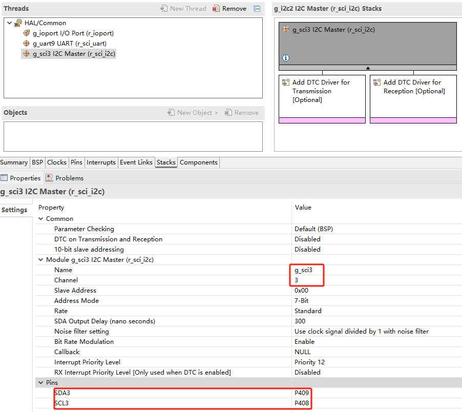

瑞萨强大的配置工具FSP smart configurator真是个好东西,用的很顺手,需要在上配置好SCI3。
再在stack中新增一个i2c的实例,并配置好。
然后生成源码。

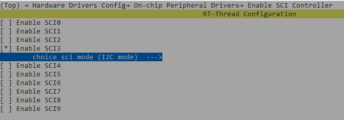

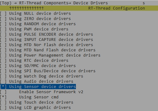

这个主要在RT-Thread的scons工具上进行,先打开SCI配置好SCI3为I2C模式。
再将sensor驱动框架加进来。
最后把温湿度传感器的组件包选上。

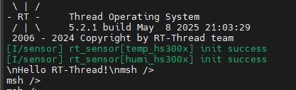

五、运行
Reset开发板后,熟悉的RT-Thread打印。
看看设备,I2C已经OK。
