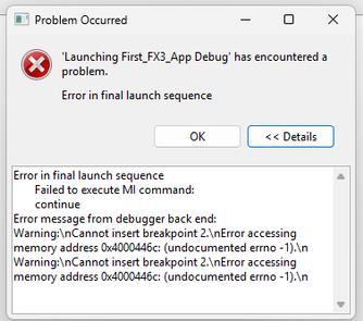

使用OpenOCD进行调试面临停机问题怎么解决?

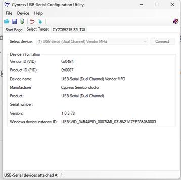

我在 CYUSB3014BZXC 的帮助下构建了一个定制的 USB 3.0 开发板,用于高速通信目的,在测试开发板期间,我使用 CY7C6521532L-TXI 作为我的USB 串行双通道桥接控制器,支持 JTAG,32 引脚 QFN 用于调试目的。
在串行实用程序配置中,我定制的 PCB 上的 CY7C6521532L-TXI 芯片的固件版本是 1.0.3.78,如您在我提供的屏幕截图中所看到的。

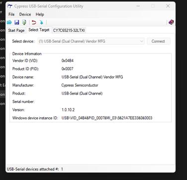

当我尝试调试CYPRESS™的 Fx3 开发套件( CYUSB3KIT-003 )上的芯片时,使用与USB串行双通道桥接控制器相同的 CY7C6521532L-TXI 芯片进行调试成功,该芯片的固件版本为 1.0.10.2,即比我定制的 PCB 板上的芯片版本略高。
是否有可能更新我定制的 PCB 上芯片的固件版本,以便调试可以使用更新的版本再次运行?
下面提供的是 USB 配置实用程序的屏幕截图,请查看,如能得到任何帮助我将非常感激。
注意:我使用 Eclipse IDE(1.3.5)版本来运行调试并将固件刷入芯片,我参考了EZ-USB™ FX3 SDK 来使用一些固件示例在我的芯片上运行。

针对使用OpenOCD调试时遇到的停机问题,以下是逐步解决方案:
1. 固件版本升级
  • 问题分析:官方套件的固件版本(1.0.10.2)较新,可能修复了旧版本(1.0.3.78)的兼容性问题。
  • 解决方案
    1. 下载Cypress提供的CyControl工具或固件更新工具。
    2. 连接定制板的CY7C6521532L-TXI到PC,通过USB接口进入固件升级模式(参考数据手册)。
    3. 将固件升级至最新版本(如1.0.10.2),确保与OpenOCD兼容。
    4. 重新上电后验证JTAG通信。

6. 分步调试与日志分析
  • 启用OpenOCD详细日志
    openocd -f interface/your_interface.cfg -f target/your_target.cfg -d3 -l debug.log
  • 关键日志线索
    • 是否检测到JTAG设备(jtag status显示“tap/device found”)。
    • 是否有“TDO mismatch”或“timeout”错误,指向信号或配置问题。
7. 已知问题与替代方案
  • 临时绕过停机问题
    • 在OpenOCD命令中尝试arm semihosting disable关闭半主机模式。
    • 使用halt命令后手动恢复,检查是否因断点设置导致死锁。
