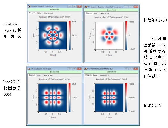

除了厄米和拉盖尔高斯光束模式外,波动方程在傍轴情况还有第三种严格的正交解系——即所谓的Ince-Gaussian光束。这些解在椭圆坐标系中定义,并且允许通过椭圆参数实现厄米和拉盖尔高斯光束模式之间的转换。这些模式在光镊和粒子捕获应用方面具有优势。本应用案例介绍了VirtualLab Fusion中的Ince-Gaussian光源,并展示了如何定义单个模式。

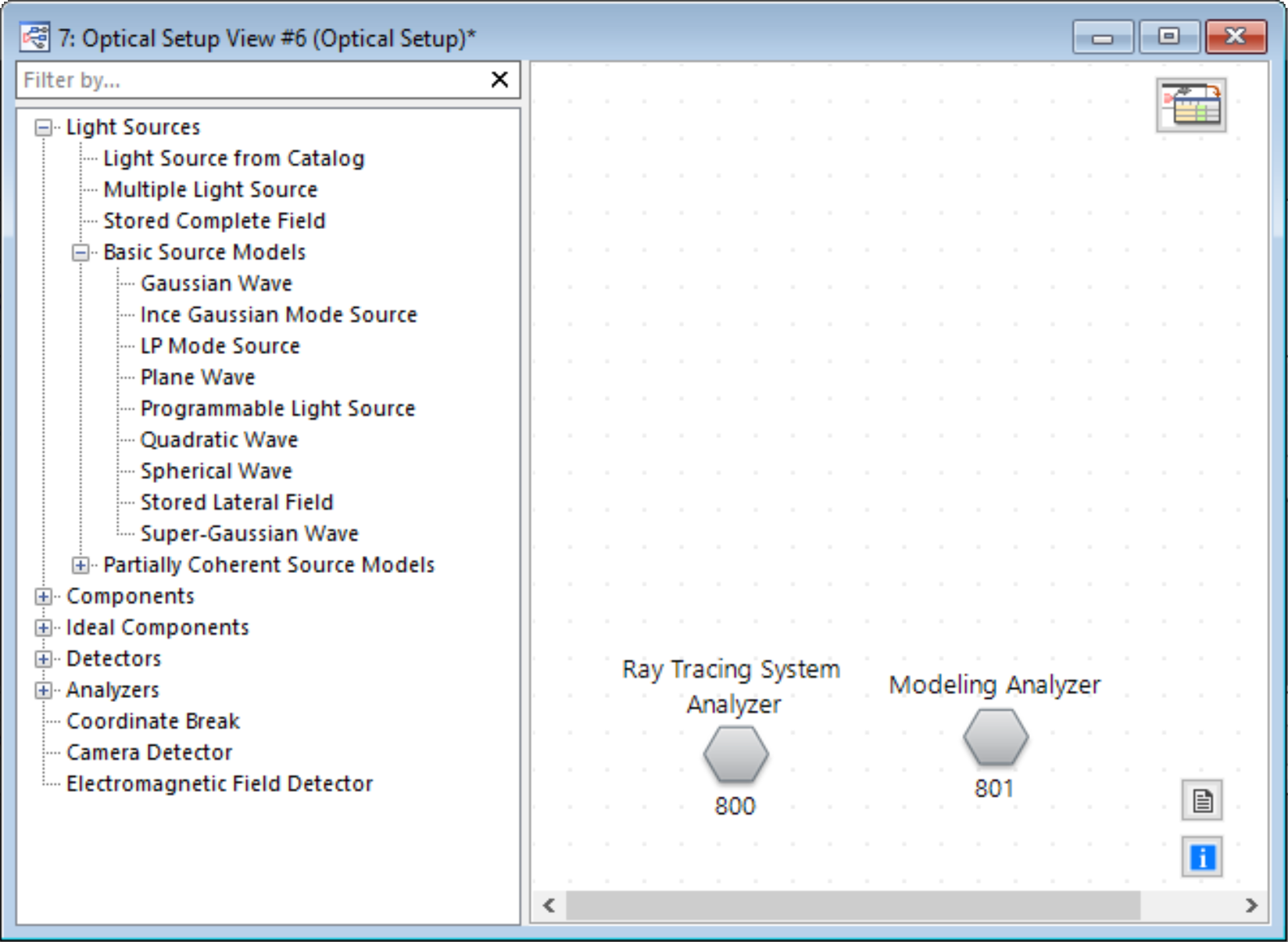

获取Ince-Gaussian光源的方法
可以在“光源/基本光源模型(Light Sources/Basic Source Models)”类别下获得光学设置(Optical Setup)窗口中的Ince-Gaussian模式光源(Ince Gaussian Mode Source) 。

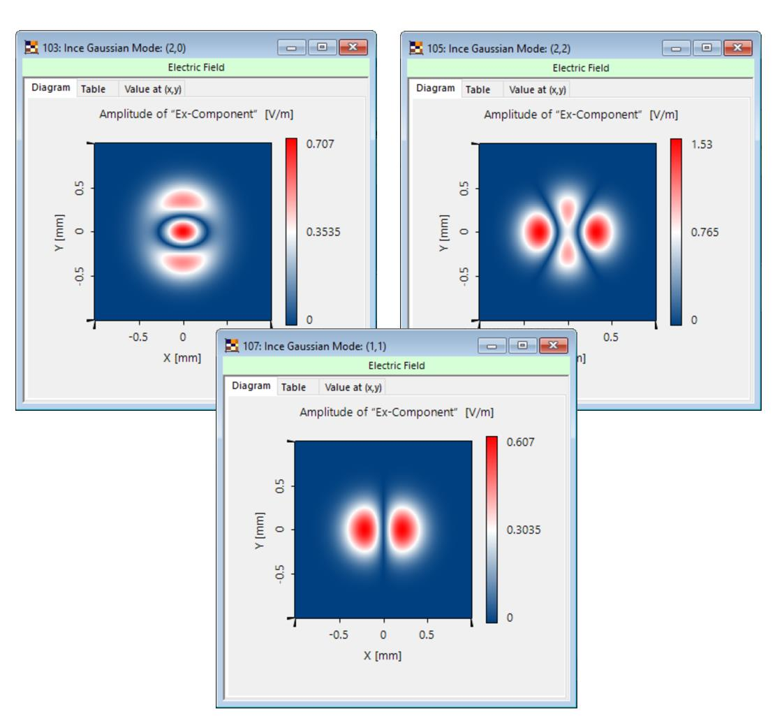

光源选项——概述

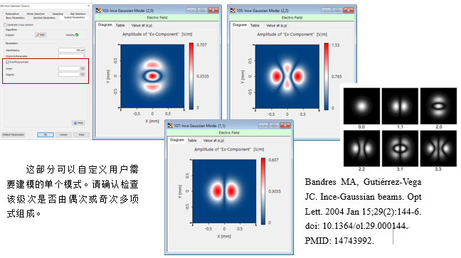

定义级次-偶次多项式

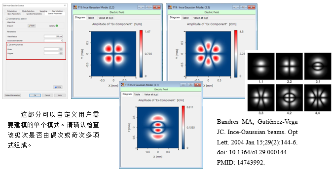

定义级次-奇次多项式

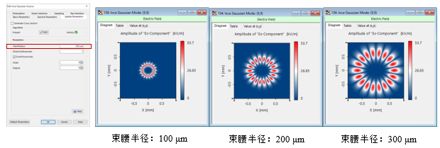

尺寸大小

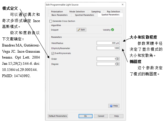

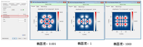

椭圆参数
与厄米和拉盖尔高斯模式的比较
