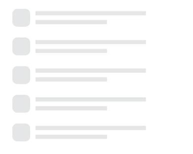

创建列表 (List)
列表是一种复杂的容器,当列表项达到一定数量,内容超过屏幕大小时,可以自动提供滚动功能。它适合用于呈现同类数据类型或数据类型集,例如图片和文本。在列表中显示数据集合是许多应用程序中的常见要求(如通讯录、音乐列表、购物清单等)。

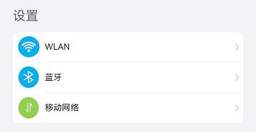

分隔线用来将界面元素隔开,使单个元素更加容易识别。如下图所示,当列表项左边有图标(如蓝牙图标),由于图标本身就能很好的区分,此时分隔线从图标之后开始显示即可。
List提供了divider属性用于给列表项之间添加分隔线。在设置divider属性时,可以通过strokeWidth和color属性设置分隔线的粗细和颜色。
startMargin和endMargin属性分别用于设置分隔线距离列表侧边起始端的距离和距离列表侧边结束端的距离。
class DividerTmp {  strokeWidth: Length = 1  startMargin: Length = 60  endMargin: Length = 10  color: ResourceColor = '#ffe9f0f0'  constructor(strokeWidth: Length, startMargin: Length, endMargin: Length, color: ResourceColor) {    this.strokeWidth = strokeWidth    this.startMargin = startMargin    this.endMargin = endMargin    this.color = color  }}@Entry@Componentstruct EgDivider {  @State egDivider: DividerTmp = new DividerTmp(1, 60, 10, '#ffe9f0f0')  build() {    List() {      // ...    }    .divider(this.egDivider)  }}此示例表示从距离列表侧边起始端60vp开始到距离结束端10vp的位置,画一条粗细为1vp的分割线,可以实现图9设置列表分隔线的样式。
