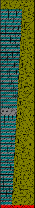

多层膜是在布局文件layout.jcm中由外部形状为梯形的特殊原始多层创建的(见下文)。

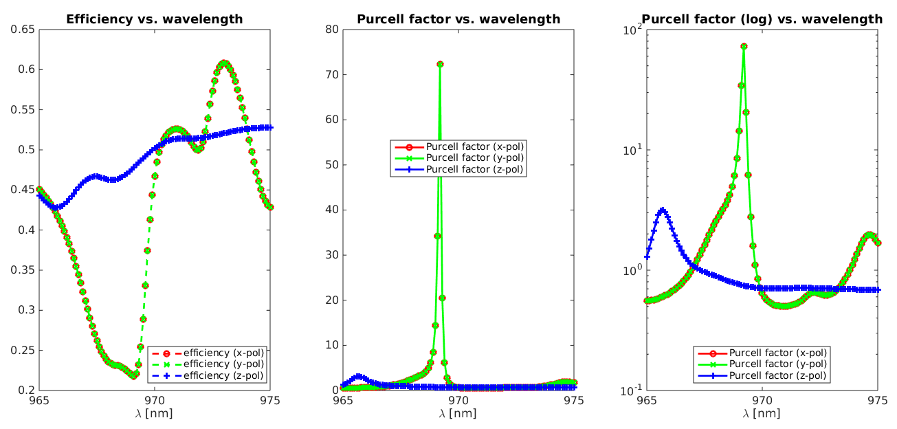

参数扫描
Matlab®脚本data_analysis/run_scan_wavelength.m对偶极子源的波长进行扫描并产生以下曲线,显示了该设备的效率和Purcell因子(此处为直柱):
效率vs波长 Purcell因子vs波长 Purcell因子(log)vs波长左:微柱发射器相对于波长的效率。 右:Purcell因子
警告

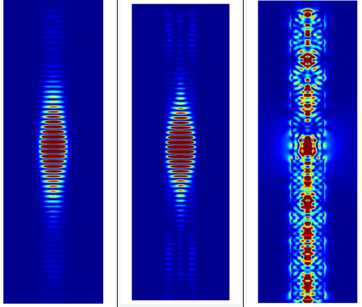

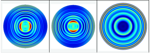

由于波长扫描的采样率为0.1nm,Purcell因子的最大值丢失(远高于80)近场和远场图@969nm 下图显示了直柱和上述非理想柱的三个偶极子的近场和远场强度(垂直偶极子极化的伪彩色图与水平偶极子的比例不同)。 x,y,z极化偶极子强度(@969nm),直柱

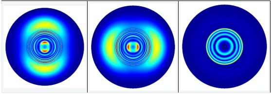

x,y,z极化偶极子(@969nm)的上远场(在空气中), 直柱

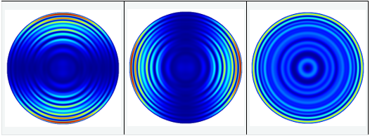

x,y,z极化偶极子(@969nm)的低远场(在基质中), 直柱

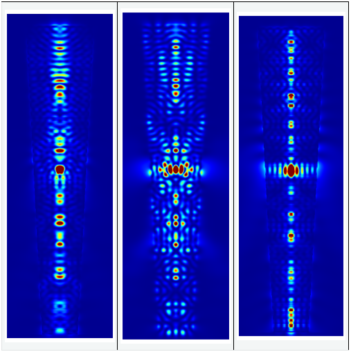

喇叭形支柱x,y,z极化偶极子的强度(@969nm),斜柱)

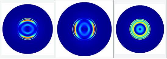

x,y,z极化偶极子(@969nm)的上远场(在空气中), 斜柱
x,y,z极化偶极子(@969nm)的低远场(在基质中), 斜柱
