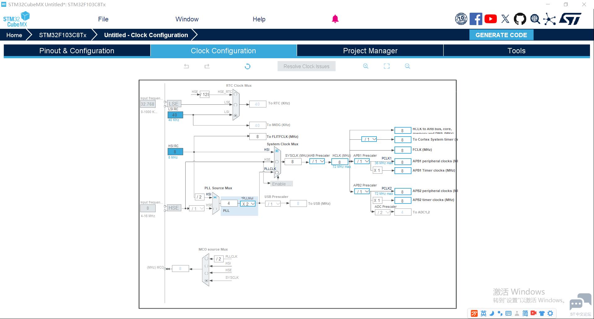

步骤2:启用外部晶振(HSE)
进入RCC配置
在CubeMX主界面,找到System Core > RCC,将High Speed Clock (HSE) 设置为 Crystal/Ceramic Resonator(如下图)。
检查时钟树配置
点击顶部Clock Configuration标签,确认HSE已启用,并配置为系统时钟源(SYSCLK)。通常步骤:
- 将HSE的分频/倍频设置正确(例如HSE直接作为PLL输入,再倍频到72MHz)。
- 最终将PLL输出作为SYSCLK源。

步骤4:代码生成与验证
生成代码并检查
生成代码后,打开生成的main.c,在SystemClock_Config()函数中,应看到HSE相关的初始化代码,例如:
RCC_OscInitStruct.OscillatorType = RCC_OSCILLATORTYPE_HSE;
RCC_OscInitStruct.HSEState = RCC_HSE_ON;
