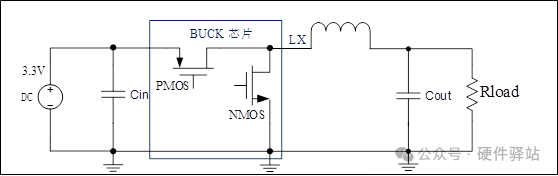

如下图,为一个BUCK电路的简要示意图,通过分别控制PMOS和NMOS打开,调节输出到LX的信号占空比,通过不同的占空比最终实现负载端输出不同的稳定电压。
DCDC的MOS开关工作为开关模式,因此通过管子上的电流是不连续的。

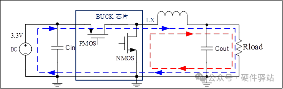

如下图,为BUCK电路工作时,电流路径。
蓝色线为PMOS打开时的电流路径,红色线为NMOS打开时的电流路径。
从上面结构可以看出,PMOS和NMOS的工作为非连续的,工作电流为开关状态的MOS管,会产生较大的di/dt噪声。

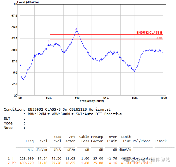

下图为此BUCK电路第一次测试EMI辐射的测试数据(测试标准:EN55032),可以看出,辐射超标,高出标准4.16dB。

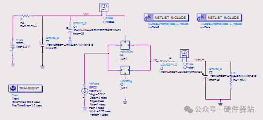

为了方便分析,搭建一个BUCK仿真电路,通过电路仿真判断辐射杂波的产生原因以及解决方案;本实验只需要分析杂波的来源,可以不搭建反馈环路的电路部分。
由于所测试芯片的PMOS和NMOS没有SPICE模型提供仿真,只能下载两款其它型号的MOS器件模型。虽然和实际的模型并不一样,但用于指导硬件调试是可以的。
下图为仿真电路结构,上管为PMOS,下管为NMOS。
