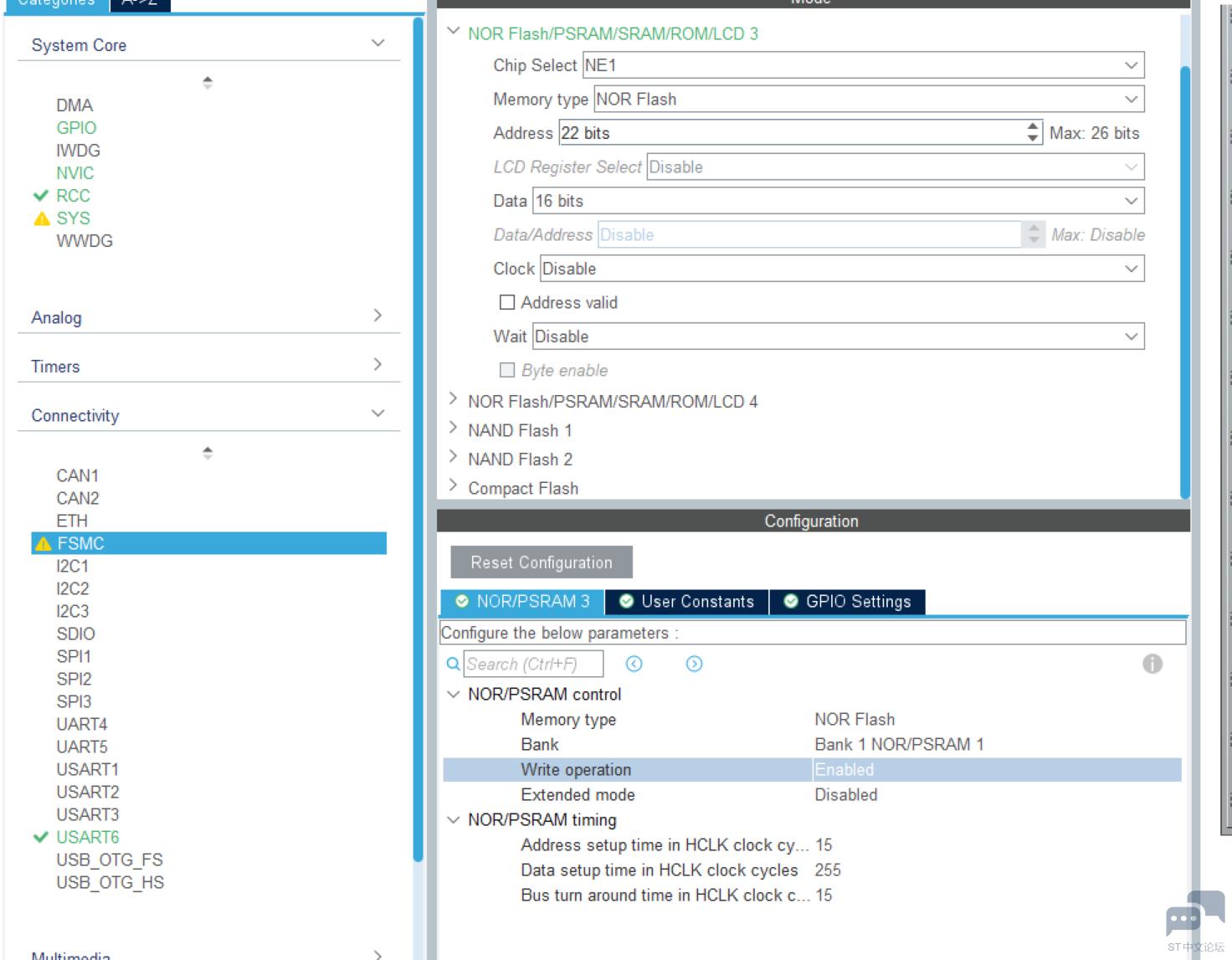

针对在使用STM32CubeMX 1.28.0版本配置FSMC驱动NOR Flash时出现的初始化失败问题,以下是逐步解决方案:
1. 检查HAL库版本差异
- 问题背景:新版本HAL库可能引入了更严格的参数校验或修改了FSMC初始化逻辑。
- 操作步骤:
- 对比1.25.2和1.28.0生成的
stm32fXxx_hal_sram.c中的HAL_SRAM_Init函数。
- 关注与写使能(
WE信号)相关的寄存器配置(如FSMC_BTRx和FSMC_BWTRx)。
- 若发现关键差异(如写时序计算方式变化),手动修正新版本代码以匹配旧版本的逻辑。
2. 修正FSMC时序参数
- 问题原因:NOR Flash对时序敏感,新版本可能优化了默认值但不符合硬件要求。
- 操作步骤:
- 在CubeMX中打开FSMC配置界面,手动调整以下参数(参考NOR Flash数据手册):
- Address Setup Time(ADDSET)
- Data Setup Time(DATAST)
- Bus Turnaround Time(BUSTURN)
- 若不确定参数,尝试适当增大时序值(如将
DATAST从1 Cycle改为2 Cycles)。
3. 检查写使能(WE)信号配置
- 问题现象:勾选写使能后触发错误。
- 操作步骤:
- 在CubeMX的FSMC配置中,确认
Write operation已启用。
- 检查生成的代码中
FSMC_NORSRAM_TimingTypeDef结构体的WriteEnable是否为ENABLE。
- 手动在代码中添加以下调试语句,检查初始化参数:
// 在MX_FSMC_Init函数中
hsram1.Instance = FSMC_NORSRAM_DEVICE;
hsram1.Extended = FSMC_NORSRAM_EXTENDED_DEVICE;
hsram1.Init.NSBank = FSMC_NORSRAM_BANK1; // 确保Bank号正确
hsram1.Init.WriteBurst = FSMC_WRITE_BURST_DISABLE; // 关闭写突发模式(部分Flash不支持)
4. 规避HAL库的严格校验
- 问题原因:新版本HAL可能新增了参数合法性检查。
- 操作步骤:
- 在
stm32fXxx_hal_sram.c中找到HAL_SRAM_Init函数。
- 注释掉可能导致错误的校验代码(如
assert_param语句),但需谨慎操作,确保不破坏功能。
5. 降级HAL库版本
- 临时解决方案:
- 备份当前工程。
- 在CubeMX中切换HAL库版本至1.25.2。
- 重新生成代码,测试是否正常。
- 若必须使用新版本,可尝试仅替换
Drivers/STM32Fxxx_HAL_Driver目录为旧版文件。
6. 调试与错误捕获
- 精准定位问题:
- 在
Error_Handler函数中添加错误类型打印:
void Error_Handler(void) {
printf("Error Code: %lun", HAL_GetError());
while (1);
- 通过调试器观察
HAL_SRAM_Init返回值,若返回HAL_ERROR,检查具体错误码(如HAL_TIMEOUT或参数错误)。
7. 硬件排查
- 确保物理连接正确:
- 检查FSMC相关引脚(如
FSMC_NE1, FSMC_NOE, FSMC_NWE)是否与硬件原理图一致。
- 测量NOR Flash的
WE引脚电平,确认在写操作时信号是否正常。
8. 参考社区解决方案
- 查找已知问题:
- 访问ST社区论坛(如ST Community),搜索关键字“FSMC 1.28.0 Error_Handler”。
- 若问题普遍,可能已有官方补丁。检查CubeMX的Help > Check for Updates或ST官网的固件更新。
最终验证
- 测试流程:
- 修改时序参数后重新生成代码,编译并下载到硬件。
- 在初始化前添加
__HAL_RCC_FSMC_CLK_ENABLE()确保时钟已使能。
- 使用调试器单步执行
MX_FSMC_Init(),观察是否跳过错误。
通过以上步骤,应能定位并解决因CubeMX 1.28.0固件包导致的FSMC初始化失败问题。如果问题依旧,建议提供具体的错误码和代码片段,以便进一步分析。
