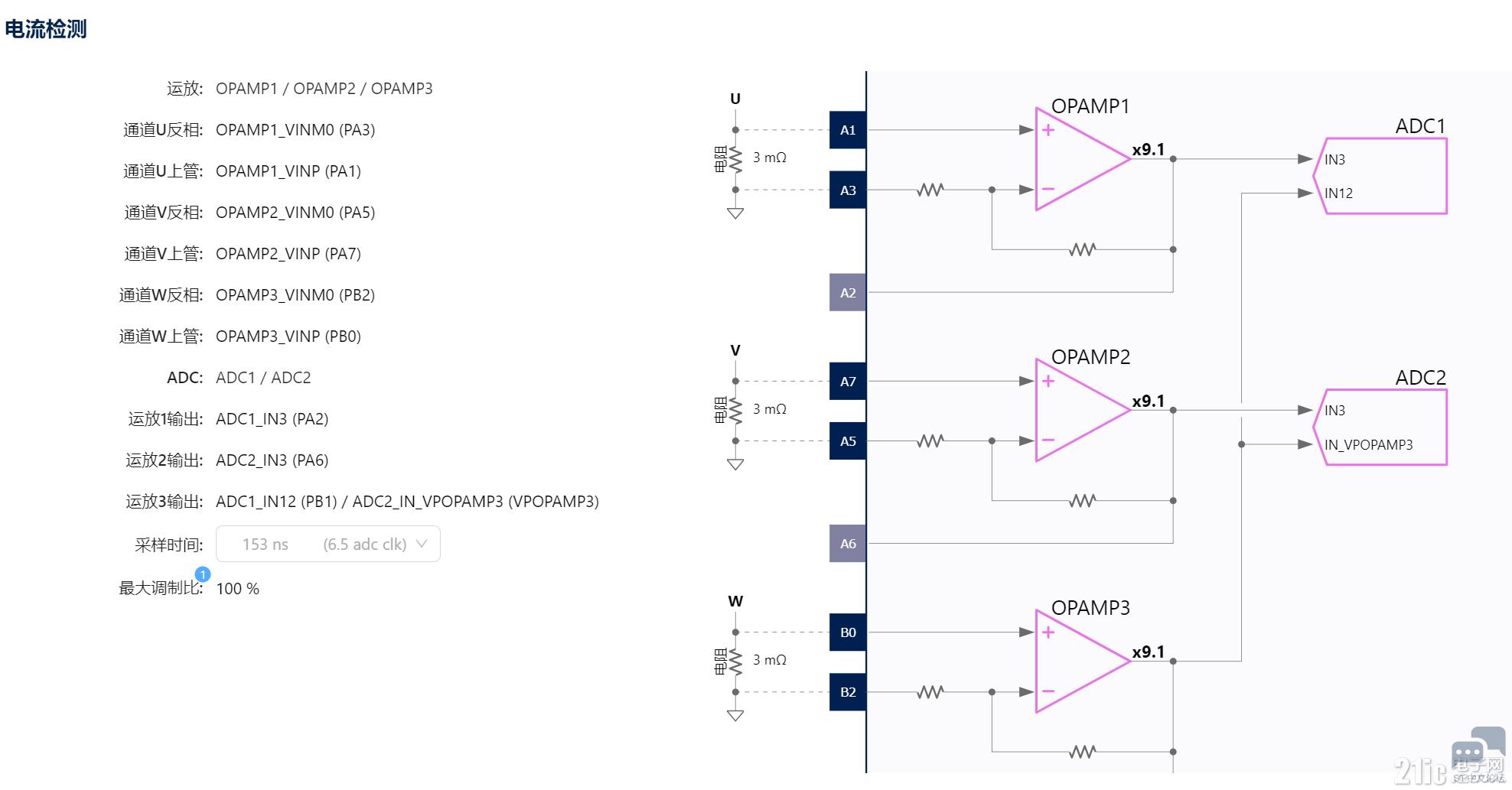

针对STM32G431内部运放与ADC连接配置的疑问,以下是分步解释和解决方案:
1. OPAMP输出路由的硬件设计限制
- 数据手册中的路由选项:
STM32G431的每个内部运放(OPAMP1/2/3)的输出可以连接到特定的ADC通道,但这些通道可能分布在不同的ADC模块上。例如:
- OPAMP1输出可能固定连接到ADC1_IN3(而非OPAMP1专用通道)。
- OPAMP2输出连接到ADC2_IN3。
- OPAMP3输出则可能支持多个选项,如ADC1_IN12或ADC2_IN12。
- 原因:硬件设计时可能为了平衡ADC资源负载,允许不同运放分配到不同ADC模块,以实现多路并行采样。
2. ADC模块的并行采样需求
- 电机控制场景:
在UVW三相电流检测中,通常需要同步采样以计算实时电流矢量。若U/V相分配到ADC1和ADC2的同一通道号(IN3),可简化软件配置;而W相使用ADC1_IN12可能是由于:
- ADC1的通道3已被其他功能占用(如温度传感器)。
- 需要更高的采样率时,ADC1的IN12可能支持更短采样时间。
3. Motor Workbench的自动资源分配逻辑
- 工具约束:
ST Motor Workbench或CubeMX在生成代码时,会根据以下规则自动分配资源:
- 优先选择未被占用的ADC通道。
- 避免ADC模块冲突(如两个运放输出分配到同一ADC模块的不同通道)。
- 优化时序(如选择相邻通道以缩短采样间隔)。
- 示例:
若OPAMP3的默认路由选项是ADC1_IN12,工具会直接采用该配置,而非强制使用OPAMP3的“专用通道”(可能不存在)。
4. 验证和修改配置的步骤
5. 代码实现建议
- ADC多通道扫描模式:
配置ADC1和ADC2为多通道扫描模式,分别读取IN3和IN12的值。示例代码片段:
// ADC1配置(U和W相)
hadc1.Init.ScanConvMode = ADC_SCAN_ENABLE;
hadc1.Init.NbrOfConversion = 2;
hadc1.Config.Channel = ADC_CHANNEL_3 | ADC_CHANNEL_12;
// ADC2配置(V相)
hadc2.Init.ScanConvMode = ADC_SCAN_ENABLE;
hadc2.Init.NbrOfConversion = 1;
hadc2.Config.Channel = ADC_CHANNEL_3;
- 同步采样触发:
使用TIMER的TRGO信号同时触发ADC1和ADC2,确保三相电流同步采样:
HAL_ADC_Start(&hadc1);
HAL_ADC_Start(&hadc2);
HAL_TIM_Base_Start(&htim1); // TIM1 TRGO触发ADC
6. 常见问题排查
- 现象:W相数据异常。
可能原因:ADC1_IN12的输入阻抗不匹配(需检查外部RC滤波电路是否与IN3一致)。
- 对策:在运放输出端添加缓冲电路或调整ADC采样时间(
hadc.Init.SamplingTime)。
结论
U/V/W三相运放输出连接到不同ADC通道是由于硬件资源限制和工具自动优化所致,并非设计错误。通过合理配置ADC多通道扫描和同步触发,可确保三相电流采样的准确性和实时性。建议始终以数据手册的路由表为最终依据,而非依赖工具的默认配置。
