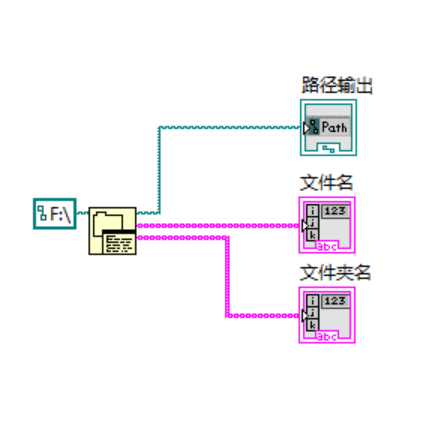

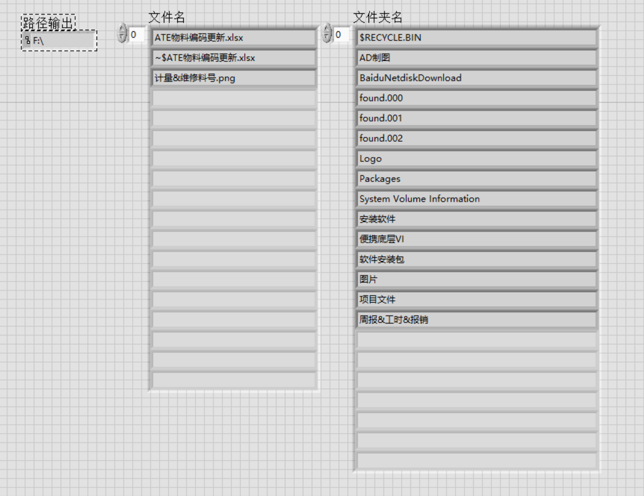

如何按层级数获取文件夹名称(或路径),并依据层级数分组?
第一组是主文件夹,第二组是次级文件夹,依次类推
已退回5积分
回帖(3)
世荣
2025-4-26 15:45:20
使用文件高级函数里的罗列文件夹

张浩
2025-5-16 15:45:26
问题没太看懂是啥意思,不过如果是获取某个目录下的文件夹名的话上面老哥说的用罗列文件夹控价就可以了
