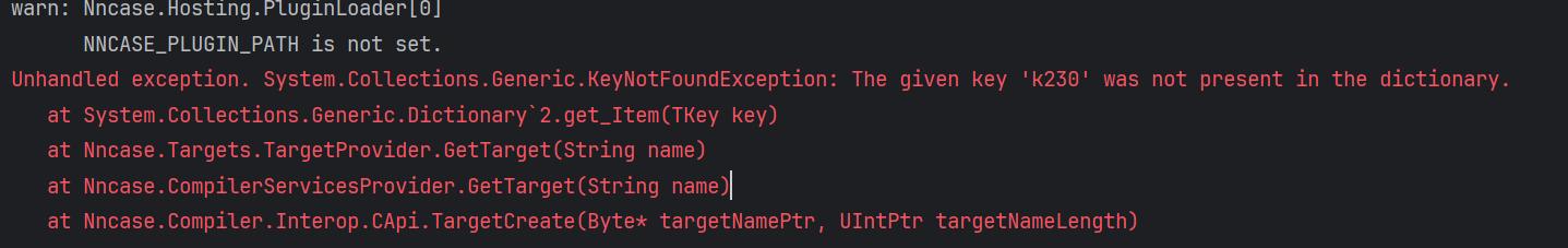

遇到 k230 kmodel 模型转换报错时,通常需要结合具体的错误信息、转换工具版本、模型类型和操作步骤来定位问题。以下是常见问题及解决思路:
1. 检查错误日志
- 错误类型:首先明确报错信息(如
RuntimeError、Unsupported Layer、Shape Mismatch 等)。
- 关键信息:关注报错中提到的具体模块、算子名称、输入输出形状等细节。
2. 常见问题及解决方案
(1) 模型格式不支持
- 现象:转换工具(如
nncase)提示不支持某类算子(如 Unsupported OP: xxx)。
- 原因:模型包含 K210 或 K230 不支持的算子(如某些自定义层或复杂结构)。
- 解决:
- 检查模型是否包含
LSTM、Resize(特定插值方式)、Transpose 等可能不支持的算子。
- 修改模型结构,替换为支持的算子(如用
Conv2D 替代复杂结构)。
- 使用 ONNX 简化工具优化模型:
python -m onnxsim input_model.onnx output_model_sim.onnx
(2) 输入形状不匹配
- 现象:报错涉及
input shape、dynamic shape 或维度不匹配。
- 原因:模型输入为动态维度(如
None),但转换工具需要固定输入形状。
- 解决:
- 在导出模型(如从 TensorFlow/PyTorch 到 ONNX)时指定固定输入形状:
# PyTorch 示例
dummy_input = torch.randn(1, 3, 224, 224) # 固定形状
torch.onnx.export(model, dummy_input, "model.onnx")
- 转换时通过参数指定输入形状:
ncc compile model.onnx model.kmodel --input-shapes [1,3,224,224]
(3) 量化问题
- 现象:量化校准阶段失败(如
Calibration failed)。
- 原因:量化数据集路径错误、数据预处理不一致或量化参数配置错误。
- 解决:
(4) 版本兼容性问题
- 现象:工具链报错
Unsupported ONNX version 或 AttributeError。
- 原因:转换工具(如
nncase)与模型框架版本不兼容。
- 解决:
- 使用支持的框架版本导出模型(如 ONNX opset=11)。
- 更新转换工具到最新版本(如从嘉楠开发者社区获取最新
nncase)。
(5) 内存不足
- 现象:报错
Out of Memory 或进程被系统终止。
- 原因:模型过大或转换工具内存分配不足。
- 解决:
- 减小模型规模(如通过剪枝、量化)。
- 在资源充足的机器上运行转换任务。
3. 调试建议
分步验证:
- 确保原始模型(如 ONNX)能正常推理。
- 使用
ncc run 直接测试模型推理,验证基础功能。
简化模型:
参考官方示例:
- 使用官方提供的示例模型(如
mobilenet.onnx)测试转换流程是否正常。
4. 获取帮助
如果提供具体错误信息,可以进一步分析解决方案!
