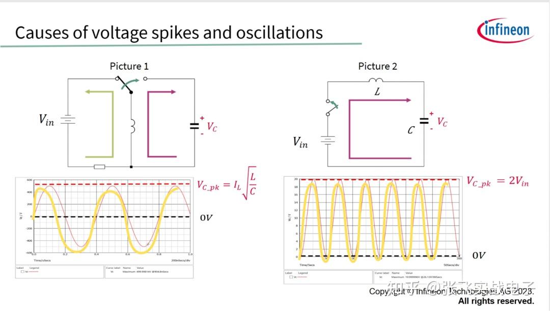

电压尖峰和振荡是怎么来的?感性器件和容性器件共存于一个电路中,事实上,寄生电感和寄生电容是不可避免的,当阻尼系数小于1时,则电路的电阻组件无法有效抑制电感和电容之间的能量交换,当出现激发事件时,就相当于图中所示的开关状态转变。
在图1中,当开关状态变化后,电容电压变到这个等级。在图2中,当开关状态变化后,电容电压变到这个等级,当电容器达到第一个峰值电压,就会开始将能量返回电感器和电压源。随后,电能在电感器(电压源)和电容器之间传输,振荡由此而来。

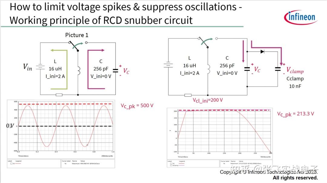

如何限制图1中的峰值电压,抑制振荡呢?通过较大的电容器续流电感器中的电流,可降低电感器峰值电压,例如,用16uH的电感器和2A的初始电流,给256pF的电容器供电,则峰值电压为500V,在右图,增加了一个二极管和较大的10nF电容器,在200V初始电压下,峰值电压可降至213.3V,这就是RCD缓冲电路的工作原理。

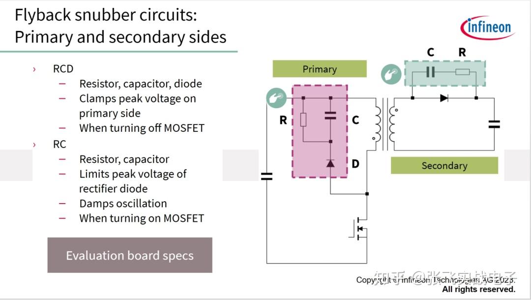

一般,反激开关中有两种缓冲电路,一个是RCD缓冲电路,用于在MOSFET关断时,钳位反激初级侧MOSFET的峰值电压,另一个是RC缓冲电路,用于在MOSFET开通时,限制整流二极管的峰值电压,降低震荡幅度。
在下面案例中,缓冲电路测试数据基于具有下列参数的评估板。7.2W反激变换器,输入为90~264Vac,输出电压为12V,最大电流为0.6A,测试峰值漏源电压(Vds)波形时,所用输入为220Vac,输出电阻为25R,输出电流为0.48A。采用RCD缓冲电路时,峰值漏源电压为452V,去掉RCD后,Vds为513V,表明RCD电路可将电压尖峰降低61V。
