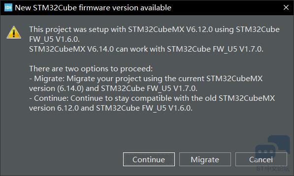

STM32U5驱动库从1.6.0更新至1.7.0本可以正常运行的代码出现问题了,怎么处理?

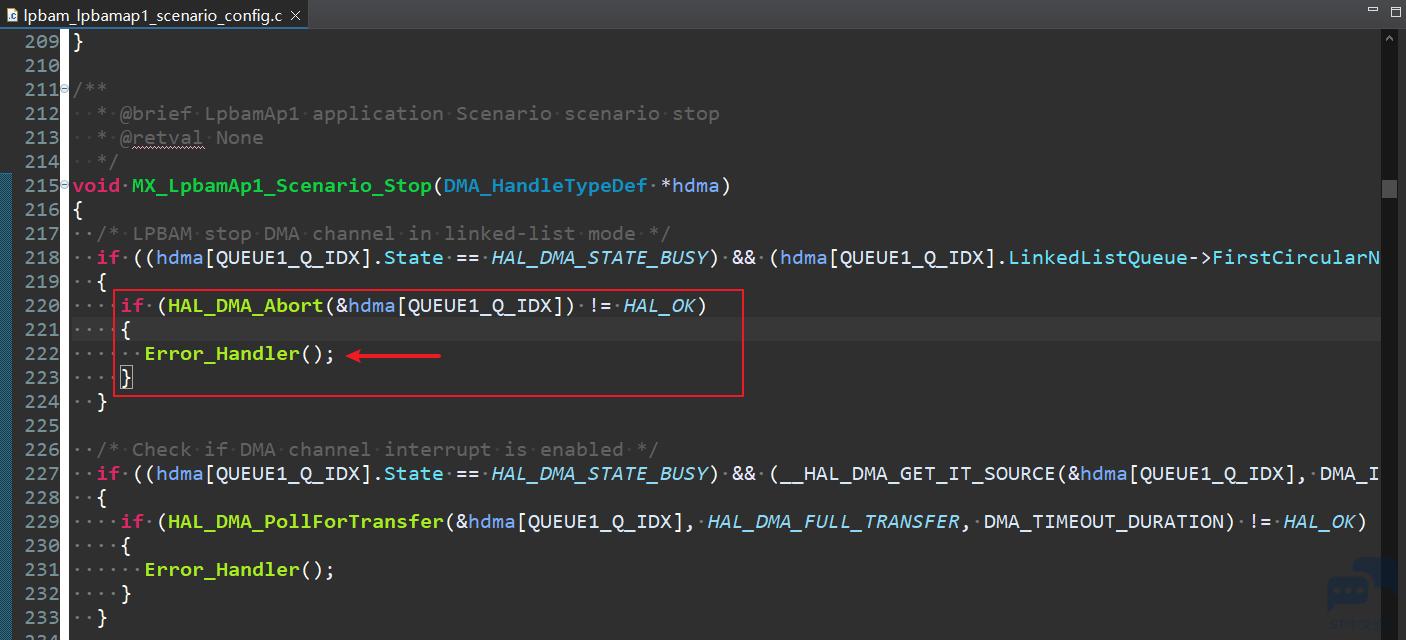

我于近期更新了CUBEMXIDE为1.18.0,以前的代码工程(STM32U5_1.6.0)提示说有新驱动库(STM32U5_1.7.0)可以使用,随即我便更新了驱动库,然后烧录出现问题,调试发现LPBAM的一个库接口返回错误导致出错,我通过反复对比,使用旧代码工程没问题,只要听从提示更新代码库后重新生成就出现此问题,测试期间代码并无改动。

4. 调试与错误码分析
  • 捕获错误返回值
    在调试器中检查出错接口返回的具体错误码(如HAL_ERRORHAL_TIMEOUT),根据stm32u5xx_hal_lpbam.h中的定义定位原因。
     // 示例:输出错误码
    HAL_StatusTypeDef status = HAL_LPBAM_ADC_Start(&hlpbam);
    if (status != HAL_OK) {
         printf("LPBAM错误码: 0x%02Xn", hlpbam.ErrorCode);
