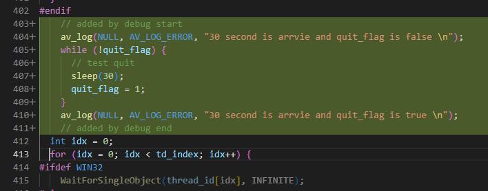

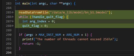

1. 例程改造:
对sophon-mw_0.7.1_x86_64.tar.gz 下的解码例程test_ff_video_decode.cpp做了下简单的改造,使用循环,用于模拟反复拉取视频流的场景。
/sophon-mw_0.7.1_x86_64/opt/sophon/sophon-sample_0.7.1/samples/ff_video_decode/test_ff_video_decode.cpp
2. 主要修改的代码块:在285行调用读取文件的一个函数,读取文件类型测试视频文件也是一样的情况。并在286行改造循环拉流。

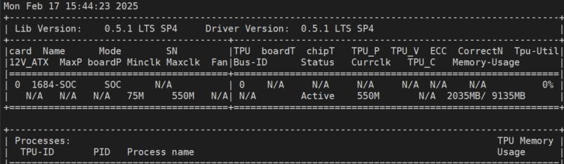

问题:
测试发现,在循环开始前先从文件读取约29M文件后(大于34M后释放一部分),循环(拉取一段时间后,停止,再拉取)拉取视频流时,会出现内存上升问题。
测试场景:解码6路4K路和4路2K H264视频流测试:
不调用readDataFromFile函数时:每轮循环结束时,系统内存会释放部分,最终在360M左右。
调用readDataFromeFile函数时,每轮循环结束时,系统内存不释放,下一次会继续增长。
