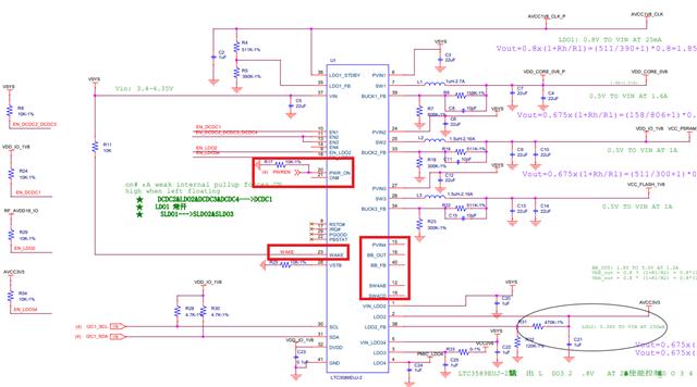

请问我们使用LTC3589-2芯片,问题咨询如下:
(1)DCDC4未使用,pin 15,16,40,12,19这几个pin是不是都悬空处理?
(2)通过MCU控制 POWER ON pin来开关电源,on# pin悬空,wake pin加10K电阻上拉到Vin,是否正确?
(3)详细原理图,请看附件图片,如有问题麻烦指出,谢谢

针对LTC3589-2芯片未使用的DCDC4引脚处理及配置问题,结合数据手册和设计经验,具体建议如下:
(1)DCDC4未使用引脚处理
  • Pin15 (SW4A) / Pin16 (SW4B):开关节点引脚,悬空处理即可。需注意PCB布局时避免长走线引入噪声。
  • Pin40 (Vout4):未使用的输出引脚,直接悬空。
  • Pin12 (FB4):反馈引脚,建议通过10kΩ电阻接地,避免浮空导致内部误差放大器不稳定。
  • Pin19 (PGOOD4):开漏输出引脚,若不使用,可悬空;但推荐添加10kΩ上拉电阻至VCC(如Vin或MCU电源),避免浮空漏电流。
(2)ON#与WAKE引脚配置
  • ON# (Pin5):若需通过MCU控制电源开关,建议通过10kΩ电阻下拉至GND,并由MCU GPIO主动拉高/低控制。若悬空,内部上拉电阻(约1MΩ)会使芯片默认使能,可能无法实现可靠关断。
  • WAKE (Pin6):若需唤醒功能,10kΩ上拉至Vin是合理的;若无唤醒需求,可直接接地或悬空(根据手册默认状态)。
原理图潜在问题检查(基于文字描述推断)
  1. 输入电容(Vin旁路):确保Vin引脚(如Pin4/Pin20)附近有≥10μF低ESR陶瓷电容,且布局紧贴芯片。
  2. 输出电容配置:已使用的DCDC通道需按手册要求选择输出电容(如DCDC1/DCDC2的22μF陶瓷电容)。
  3. 反馈电阻:确认使用的DCDC通道(如DCDC1/DCDC2)反馈分压电阻(如R1/R2)正确设置输出电压。
  4. LDO配置(如使用):若启用LDO(Pin14/Vout3),需检查输出电压设置电阻(如R3/R4)及负载电容。
  5. 热设计:确保电感(如L1/L2)额定电流满足需求,避免饱和;芯片散热焊盘(Exposed Pad)需良好接地。
关键注意事项
  • 浮空引脚风险:FB/PGOOD等引脚浮空可能导致内部电路不稳定,建议通过电阻接地或上拉。
  • SW引脚布局:即使悬空,SW引脚走线应尽量短,避免耦合噪声至其他敏感电路。
  • ON#引脚控制逻辑:若需MCU控制电源开关,避免直接悬空,确保GPIO驱动能力足够(如低电平有效时下拉至GND)。
若需进一步优化,建议提供完整原理图及PCB布局截图,以便针对性分析。
