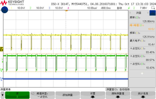

针对LT8708在Boost模式下出现占空比大小波和频率变化的问题,以下是可能原因及解决方案的逐步分析:
1. 环路稳定性问题(主要原因)
- 问题根源:
Boost拓扑存在右半平面零点(RHPZ),在低输入电压(如12V→14.5V)时占空比更大,RHPZ频率降低,导致相位裕度不足,引发振荡。
- 解决方案:
- 调整补偿网络:根据数据手册中的Boost模式补偿设计,重新计算补偿元件(如误差放大器外围的RC网络)。通常需要降低补偿电容(减小带宽)或增加零点补偿,以提高相位裕度。
- 验证波特图:通过环路分析仪测试开环增益和相位,确保在交叉频率处相位裕度大于45°。
2. 电感选型不当或饱和
- 问题根源:
低输入电压时电感电流峰值升高,若电感值过小或饱和电流不足,会导致电流波形畸变,触发保护或环路不稳定。
- 解决方案:
- 计算电感参数:根据公式 ( L = frac{V_{in} cdot D}{Delta IL cdot f{sw}} ) 验证电感值,确保纹波电流(ΔI_L)在合理范围(通常为满载电流的20%-40%)。
- 测试电感饱和电流:使用电流探头观察电感电流波形,若出现“平顶”波形,说明电感饱和,需更换更高饱和电流或更大感值的电感。
3. 输入/输出电容不足
- 问题根源:
输入电容ESR过高或容量不足,导致输入电压纹波过大,影响控制环路稳定性;输出电容不足则导致输出电压波动。
- 解决方案:
- 测量输入/输出纹波:使用示波器观察VIN和VOUT的交流纹波,若超出数据手册要求,需并联低ESR陶瓷电容(如X7R/X5R材质)。
- 优化电容布局:确保输入/输出电容尽量靠近芯片引脚,缩短高频电流回路。
4. PCB布局问题
- 问题根源:
功率路径(SW节点、电感)与敏感信号(反馈、电流检测)交叉干扰,导致噪声耦合到控制环路。
- 解决方案:
- 分离信号地与功率地:使用单点接地,避免地弹噪声。
- 缩短反馈路径:反馈电阻分压网络应靠近芯片FB引脚,远离电感和开关节点。
- 屏蔽高频节点:在SW节点周围铺铜或使用屏蔽层,减少辐射干扰。
5. 电流检测问题
- 问题根源:
电流检测信号受噪声干扰(如开关毛刺),导致电流模式控制不稳定。
- 解决方案:
- 检查检测电阻布局:电流检测电阻应放置在低侧MOSFET的源极,并采用Kelvin连接方式。
- 增加RC滤波:在电流检测引脚(如SENSE+/-)添加RC滤波器(例如100Ω+1nF),滤除高频噪声。
6. 负载瞬态或开关频率设置
- 问题根源:
负载突变或开关频率设置不合理可能导致环路响应不足。
- 解决方案:
- 检查负载条件:确认问题是否在特定负载下发生,调整环路补偿以适应负载范围。
- 验证开关频率:检查RT引脚电阻值是否符合设计值,避免外部干扰导致频率抖动。
验证步骤总结
- 优先检查补偿网络:对比数据手册中的Boost补偿设计,调整补偿元件参数。
- 示波器测试关键波形:
- 观察SW节点、电感电流、VOUT波形,确认是否出现振荡。
- 测量输入/输出电压纹波,判断电容是否满足要求。
- 更换电感测试:替换为更高规格电感,排除饱和可能。
- 优化PCB布局:重新布线,重点隔离噪声源与敏感信号。
通过以上步骤,可系统性定位并解决LT8708在Boost模式下的不稳定问题。若仍无法解决,建议联系ADI技术支持,提供详细的原理图和PCB布局进行深入分析。
