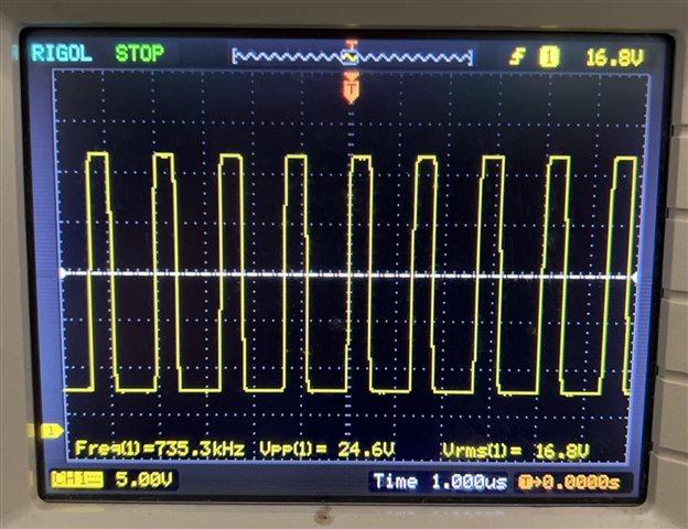

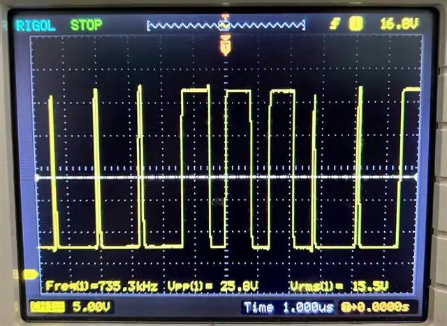

针对LTC3886的OUT0 PWM波形占空比不稳定问题,以下是逐步排查与解决方案:
1. 检查反馈环路稳定性
补偿网络调整
- 对比OUT0和OUT1的反馈网络(如COMP引脚连接的RC补偿电路),确保两者的电阻、电容值符合设计要求。
- 若OUT0的补偿电容过小或电阻值偏差,可能导致环路震荡。尝试增大补偿电容(如从100pF增加到220pF)或调整电阻值以减缓响应速度。
反馈信号干扰
- 用示波器观察FB0引脚波形,确认反馈电压是否稳定。若存在高频噪声,可能是布局问题,需在反馈节点增加滤波电容(如10nF贴片电容就近接地)。
2. 验证布局与接地
功率回路布局
- 检查OUT0的MOSFET、电感和输入/输出电容的布局是否紧凑,确保高频电流环路面积最小化。若OUT0的走线比OUT1长,可能引入寄生电感,导致电压尖峰和振荡。
- 确认功率地(PGND)与信号地(SGND)单点连接,避免地弹干扰。
驱动路径对称性
- 确保OUT0的栅极驱动路径(TG/BG引脚到MOSFET)与OUT1的长度和阻抗匹配。过长或不对称的走线会导致驱动信号延迟不一致,引发占空比抖动。
3. 元件参数与焊接检查
关键元件参数
- 检查OUT0的MOSFET栅极电阻(R_GATE)是否与设计一致。过大的栅极电阻会延长开关时间,导致死区时间异常,进而影响占空比。
- 确认输出电感值是否匹配。若电感饱和电流不足,可能导致电流波动反馈至控制环路。
焊接与元件故障
- 使用万用表检测OUT0的反馈电阻、电流检测电阻(如RSENSE)是否虚焊或阻值漂移。
- 交换OUT0和OUT1的MOSFET,观察问题是否转移,以排除器件故障。
4. 配置寄存器与相位设置
相位同步与交错控制
- 通过I2C接口检查OUT0和OUT1的相位设置(如PHASEx寄存器)。若两路相位未正确交错(如设置为同相位),可能导致输入电流纹波叠加,引发环路不稳定。
- 将OUT0和OUT1的相位设置为180°交错(典型配置),以减少输入电容的应力。
电流限与保护阈值
- 确认OUT0的电流限制(IOUT_MAX)设置是否合理。过低的限流值可能导致频繁触发保护,导致占空比跳变。
- 禁用OUT0的故障响应(如FAULTx寄存器),临时测试是否由保护机制误触发引起。
5. 电源与去耦优化
输入去耦电容
- 在VIN引脚就近添加低ESR陶瓷电容(如10μF X7R)和bulk电容(如47μF电解电容),确保输入电压纹波不影响PWM控制。
偏置电源滤波
- 检查VCC引脚电压是否稳定,增加1μF陶瓷电容滤波,避免芯片内部逻辑供电噪声导致控制信号异常。
6. 热管理
- 温度监测
- 使用热成像仪或测温枪检查OUT0的MOSFET和电感温度。过热可能导致元件参数漂移(如RDS_ON升高),触发温度补偿或导致环路失稳。
- 加强散热措施(如添加散热片或优化风道)。
7. 信号探测与调试建议
关键节点波形捕捉
- 使用带宽足够的示波器(>100MHz),在以下节点捕获波形:
- TG0/BG0驱动信号(观察上升/下降沿是否过冲或振荡)
- SW0节点电压(检查振铃现象)
- ISENSE0引脚波形(确认电流采样是否正常)
环路响应测试
- 注入频率扫描信号(通过网络分析仪或DIY注入电路),测量OUT0环路的增益相位裕度,确保其大于45°且增益裕度>6dB。
总结
若以上步骤仍无法解决问题,建议:
- 对比DC2155A开发板的OUT0配置(寄存器、元件值、布局),逐一排除差异。
- 联系Linear Tech技术支持,提供原理图、布局文件及关键波形,申请深度调试支持。
- 在极端情况下,考虑更换LTC3886芯片,排除硅片本身缺陷的可能性。
通过系统性排查,应能定位到根本原因并稳定OUT0的PWM输出。
