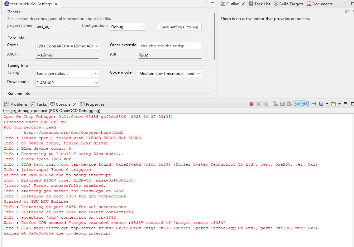

针对您在使用Nuclei Studio和正点原子达芬奇开发板时遇到的FLASHXIP下载问题,以下是逐步排查和解决方案:
一、硬件连接与供电检查
USB连接确认
- 确保开发板的调试接口(如DAP-Link/J-Link)与电脑连接稳定,USB线无松动。
- 检查设备管理器中的调试器驱动是否正常(无感叹号或未知设备)。
供电检查
- 开发板是否通过外部电源或USB供电正常?部分开发板需要额外供电才能稳定运行。
BOOT引脚配置
- 确认开发板的启动模式(BOOT0/BOOT1引脚)设置为从Flash启动(通常BOOT0接GND)。
二、Nuclei Studio工程配置
芯片型号选择
- 在工程属性中确认目标芯片型号与开发板实际使用的MCU一致(如GD32VF103等)。
调试器配置
- 打开 Run > Debug Configurations,检查调试器类型(DAP/J-Link)和接口(SWD)。
- 调整复位方式:尝试勾选 Reset and Delay 或 Hardware Reset。
Flash下载算法
- 在工程配置中,检查是否加载了正确的Flash编程算法(如GD32VFxxx_FLASH.elf)。
- 若缺失,需手动添加或从厂商获取算法文件。
三、链接脚本与内存映射
检查链接脚本(.ld文件)
启动文件(startup_xxx.S)
- 确认启动文件正确初始化了堆栈指针和中断向量表,尤其是
__libc_init_array 调用。
四、最小化测试程序
编写简单测试程序
用以下代码测试LED闪烁,排除复杂程序的影响:
#include "gd32vf103.h"
int main() {
rcu_periph_clock_enable(RCU_GPIOA);
gpio_init(GPIOA, GPIO_MODE_OUT_PP, GPIO_OSPEED_50MHZ, GPIO_PIN_1);
while(1) {
gpio_bit_write(GPIOA, GPIO_PIN_1, SET);
delay_1ms(500);
gpio_bit_write(GPIOA, GPIO_PIN_1, RESET);
delay_1ms(500);
确认时钟配置
- 如果使用外部晶振,检查
system_gd32vf103.c 中的时钟初始化代码是否启用HXTAL。
五、下载与调试日志分析
查看下载日志
下载时观察控制台输出,检查是否有以下关键信息:
Erase completed:Flash擦除成功。
Verify OK:程序校验通过。
- 若出现超时或校验失败,可能是Flash算法不匹配或硬件连接问题。
调试器复位策略
尝试在调试配置中修改复位方式:
- 勾选 Connect under reset。
- 调整 Reset Delay 为100ms。
六、其他可能原因
Flash保护位
- 使用JFlash工具检查是否启用了读保护(RDP),若有则需解除保护。
固件更新
- 更新调试器固件(如DAP-Link的固件)至最新版本。
硬件故障
七、寻求进一步帮助
如果问题仍未解决,请提供以下信息:
- 完整的编译和下载日志(复制控制台输出)。
- 工程配置截图(芯片型号、调试器设置、链接脚本)。
- 开发板原理图中与Flash和调试接口相关的部分。
可参考正点原子官方例程或联系其技术支持获取适配Nuclei Studio的工程模板。
