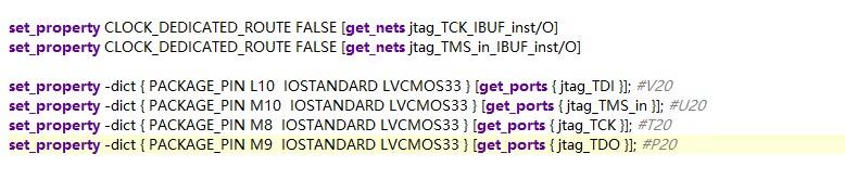

set_property PACKAGE_PIN "引脚号" [get_ports {jtag_tck}]
set_property IOSTANDARD LVCMOS33 [get_ports {jtag_tck}]
- 检查XDC文件中JTAG相关引脚是否与ZCU104原理图一致,重点关注
PACKAGE_PIN编号和电平标准(如LVCMOS18/LVCMOS33)。

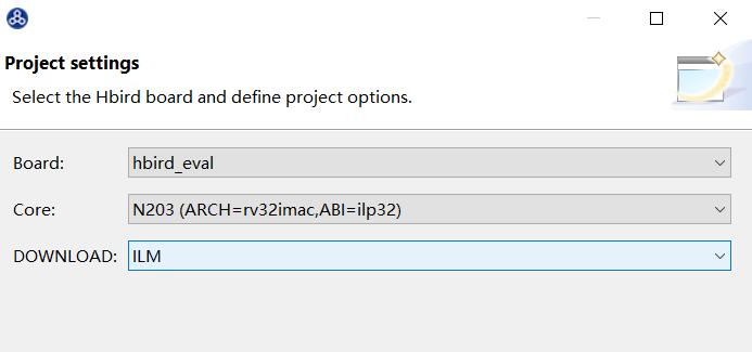

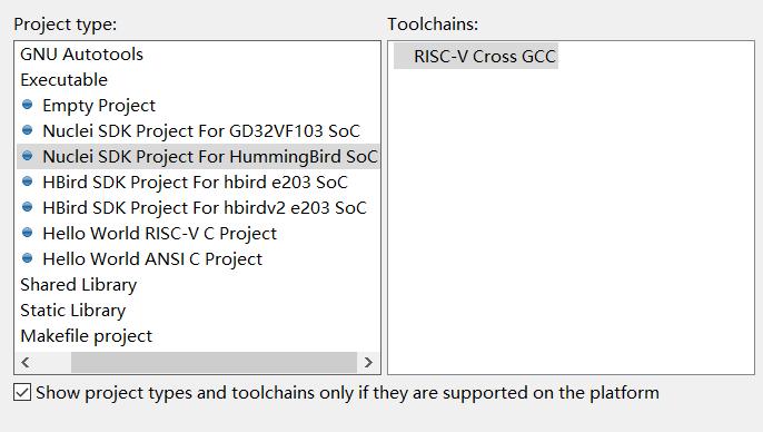

IDE工程配置

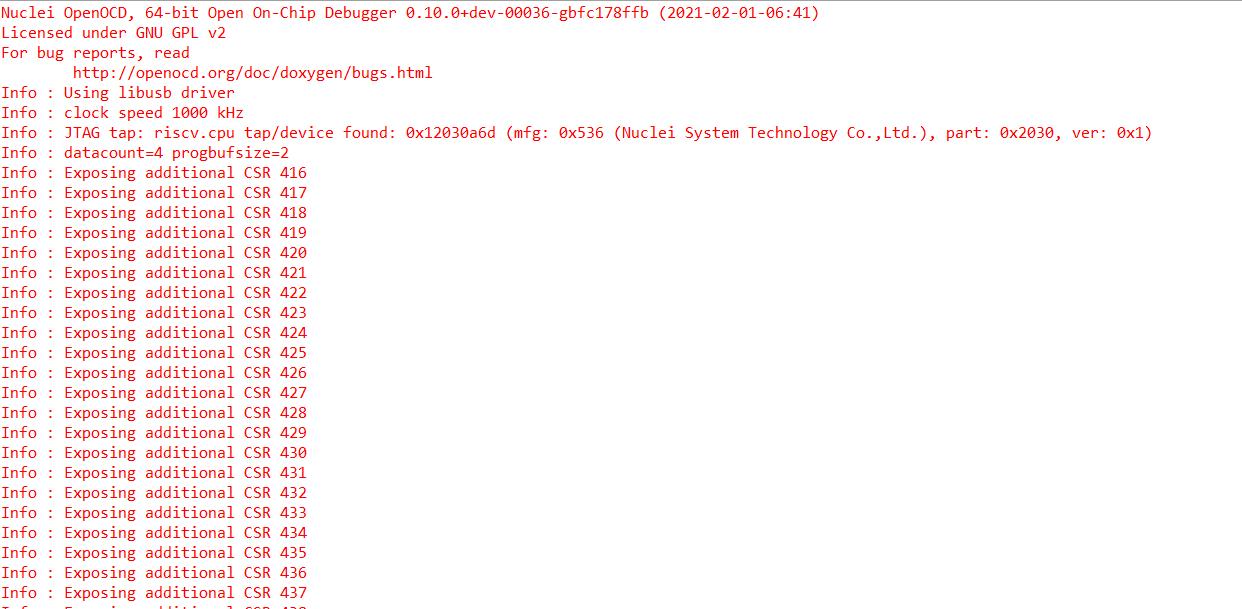

- 手动连接JTAG,观察是否识别到FPGA器件:
- 若无法识别:硬件连接或约束错误。
- 若识别到FPGA但无法访问蜂鸟核:检查处理器复位状态或AXI总线连接。

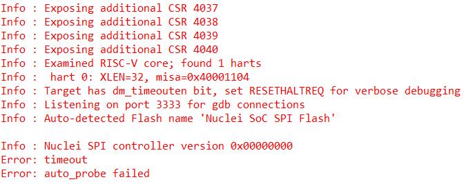

错误:Timeout waiting for CPU to halt
- 原因: 处理器未正确复位或时钟配置错误。
- 解决: 检查复位信号时序,确认CPU时钟源稳定。
