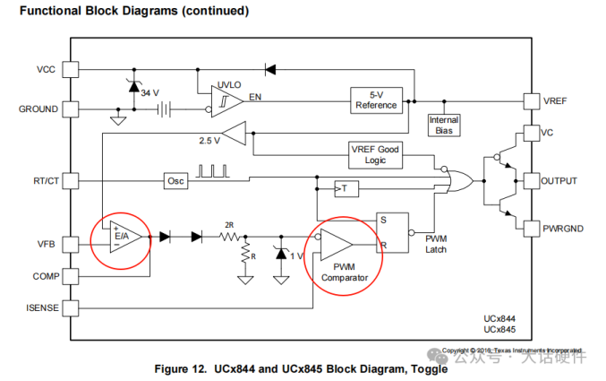

根据框图,器件内部主要是误差放大器和高速比较器。

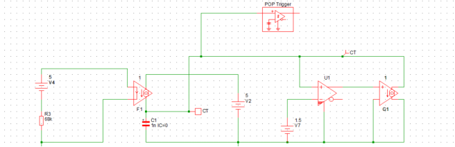

实现思路如下:模拟一个输出电压,纹波变化频率和内部斜坡频率一样,通过采样输出电压和斜波电压进行比较来控制
PWM的占空比。

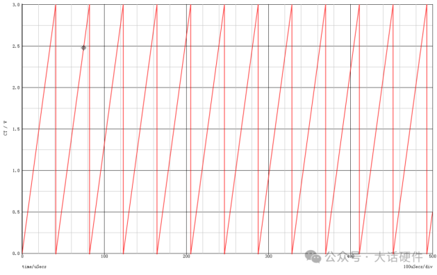

1)使用恒流源对电容充电,实现斜坡信号

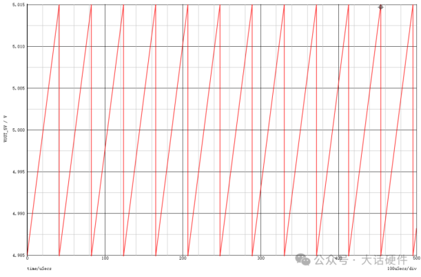

2)模拟输出电压同频的纹波信号,输出电压纹波在4.985V~5.015V

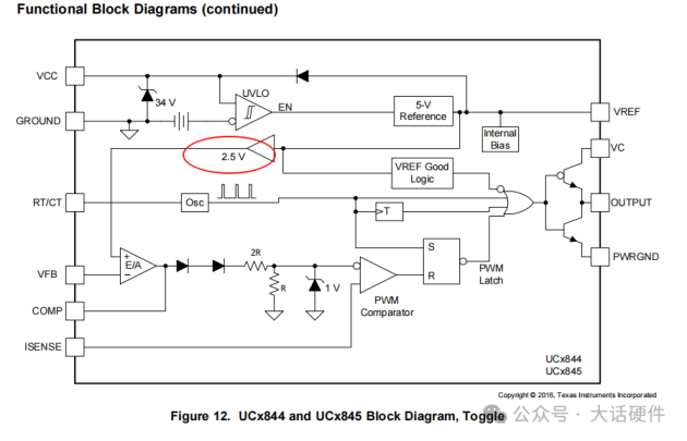

由于内部参考电压为
2.5V,需要将5V的输出进行分压和2.5V的基准电压波比较
