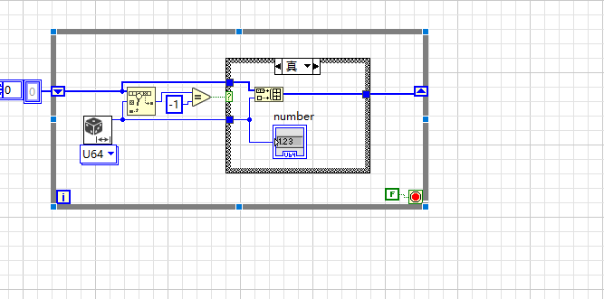

LabVIEW代码示例
下图展示了如何在LabVIEW中实现这一功能:
详细说明:
- 初始化部分:
- Ramp Pattern.vi:生成起始值为0,步长为1,数量为N的数组。
- Shuffle 1D Array:将生成的数组随机打乱顺序。
- 循环部分:
- 使用
While循环和移位寄存器维护当前索引和数组。
- 每次循环取出当前索引对应的元素,并递增索引。
- 当索引超过数组长度时停止循环(或根据需求重置数组)。
关键函数说明
Ramp Pattern.vi
- 路径:
Programming → Array → Ramp Pattern
- 参数:Start(0)、Increment(1)、Number of Elements(N)
- 作用:生成连续的整数数组。
Shuffle 1D Array
- 路径:
Programming → Array → Shuffle 1D Array
- 作用:随机打乱一维数组元素的顺序。
索引数组
- 路径:
Programming → Array → Index Array
- 作用:通过索引取出数组中的元素。
扩展功能
- 动态范围调整:将N作为输入参数,方便修改随机数范围。
- 循环重用:当所有数取完后,可以重新打乱数组并重置索引,实现无限循环输出。
- 错误处理:添加数组越界检查,避免索引超出范围。
注意事项
- 确保N值合理,避免生成过大的数组导致内存问题。
- 使用不同的随机种子(可通过
Seed输入)确保每次运行结果不同。
通过这种方法,可以高效且简洁地生成不重复的整数随机数序列。
