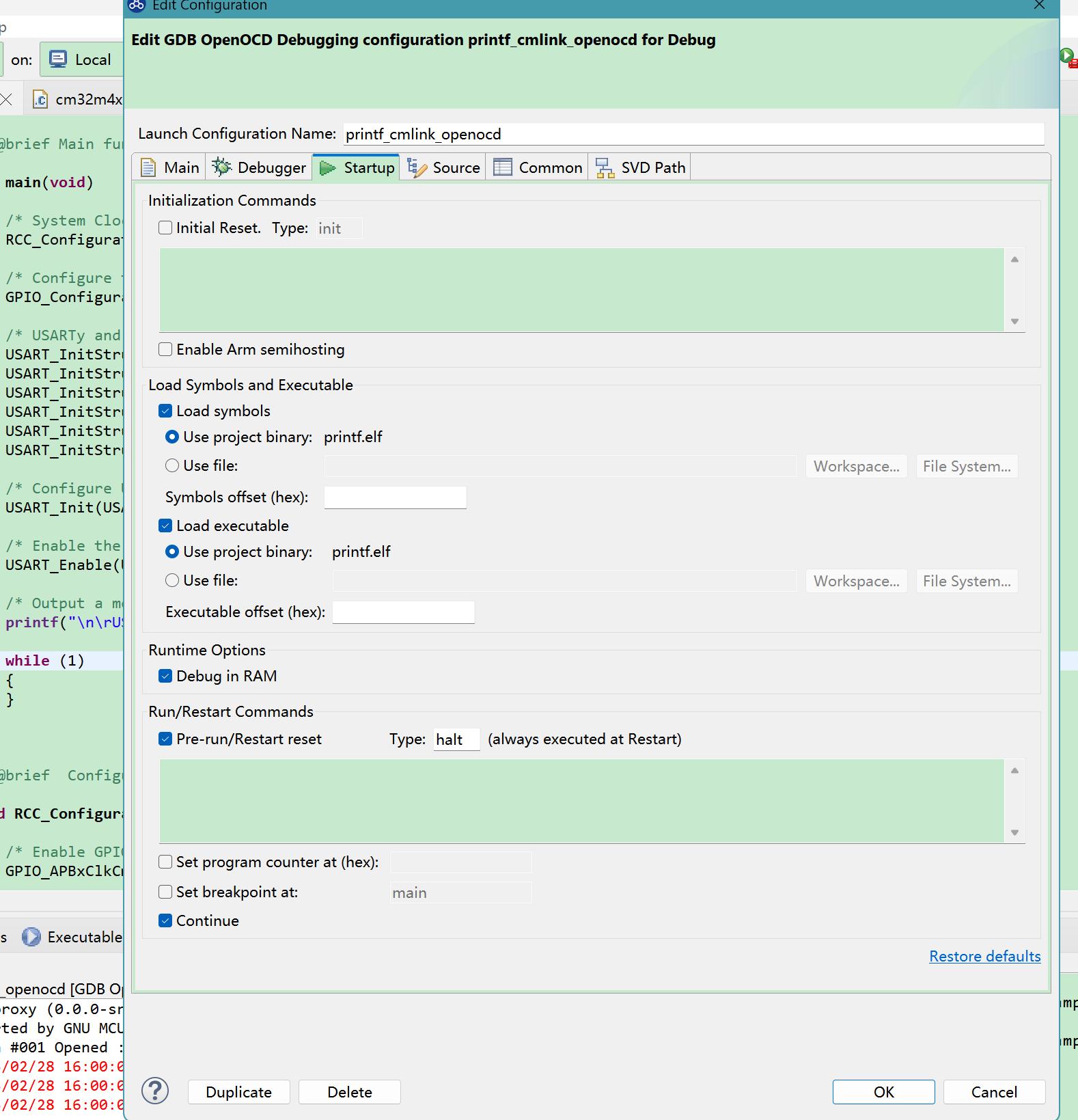

按 “CM32M433R-START快速上手” 创建了printf示例工程(修改工具链为unkonwn64,默认工具链编译报错),并按文章中的步骤进行调试,发现串口打印乱码,手动暂停程序,程序停在exception handler中
经过定位发现 “Pre-run/Restart reset”导致调试模式异常
去勾选 “Pre-run/Restart reset” 就能正常调试,如果勾选,且设置任何断点 则debug模式启动就会异常(不设置断点则能正常输出)
有谁知道为什么  “Pre-run/Restart reset” 会造成调试异常么,在线等~~
