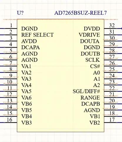

针对AD7265的VB引脚顺序差异问题,以下是逐步分析和解决方案:
确认封装类型
- 首先检查数据手册和参考设计是否使用同一封装(如SOIC、LFCSP等)。不同封装的引脚排列可能不同。例如,LFCSP封装的引脚可能按顺时针排列,而SOIC按逆时针排列。
核对视图方向
- 数据手册中的引脚图通常为顶视图(从芯片正面看),而PCB布局可能是底视图(焊接面)。若参考设计未做镜像处理,会导致物理引脚顺序相反。使用软件(如Altium)时,确认封装视图方向是否正确。
查阅最新数据手册
- 确认数据手册版本是否为最新。旧版可能存在错误,厂商可能已发布勘误表。前往ADI官网下载最新文档,对比VB引脚定义是否有更新。
验证参考设计来源
- 官方评估板(如EVAL-AD7265)的设计通常严格遵循数据手册。若参考设计来自第三方,可能存在设计错误。建议优先参考ADI提供的原理图和布局文件。
检查信号重映射配置
- AD7265是否支持引脚功能重配置?查阅控制寄存器部分,确认是否存在可编程选项改变输出顺序。若无,则物理引脚顺序应固定,需以数据手册为准。
实际测量验证
- 若条件允许,使用万用表或示波器测量参考设计板的VB引脚连接。例如,施加已知电压到VB1,观察ADC输出结果对应的引脚是否与数据手册一致,以确认是否存在实际倒序。
示例分析:
假设数据手册中AD7265(SOIC-28封装)的VB1-VB6引脚定义为12-17脚,而参考设计将其连接到12-18脚(可能包含NC引脚),则可能存在编号误解。需确认数据手册中18脚是否为NC(未连接)或其他功能,避免误用。
结论与建议:
- 以数据手册为准:硬件设计应严格遵循芯片厂商提供的数据手册,确保电气连接正确。
- 修正参考设计:若参考设计存在错误,需按数据手册调整VB引脚顺序,避免ADC通道错位导致采样异常。
- 联系技术支持:若问题仍未解决,联系ADI技术支持团队,提供具体型号、封装和手册版本,获取官方确认。
通过以上步骤,可有效排查引脚映射不一致的原因,确保设计可靠性。
