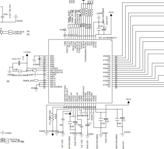

原理图(原理图存在错误,图上引脚用的7606,实际使用7606b,WR为低电平)如下:

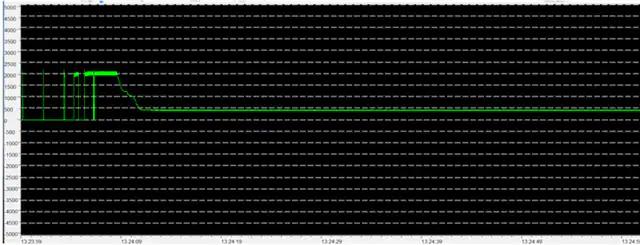

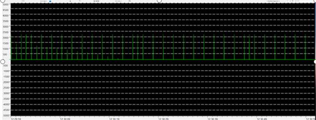

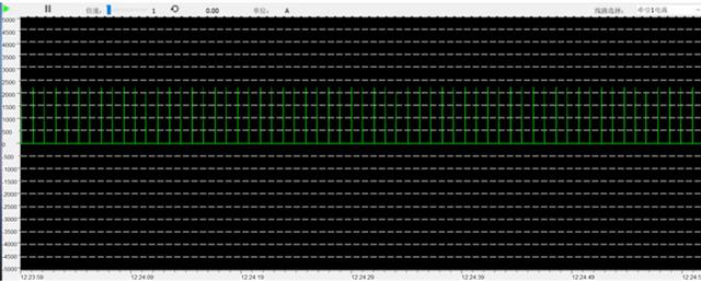

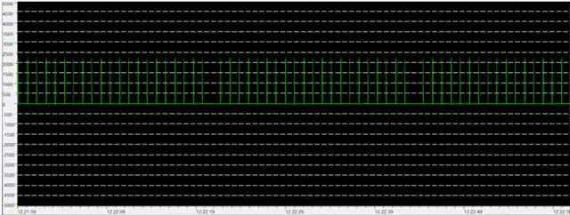

测试中发现奇怪现象,对瞬时脉冲信号(每秒10ms高电平)的采集不定时丢失,而稳定信号未出现。
此外:
两通道同时输入10ms脉冲信号,不一定哪个通道会出现丢失;
两通道一个10ms脉冲,一个20ms脉冲输入,10ms脉冲会出现丢失;
正常脉冲波形
丢失时波形
且丢失前会有一段时间 间隔21s丢一次数据的现象(为什么会间隔21s丢数据, 是否跟950us的convst时钟有关系)
同时刻另一通道的稳定电平信号正常采集
将脉冲信号改为每秒30ms高电平信号,采集波形经过十几分钟缓慢恢复正常。将脉冲信号改为稳定高电平信号,波形立即恢复正常。

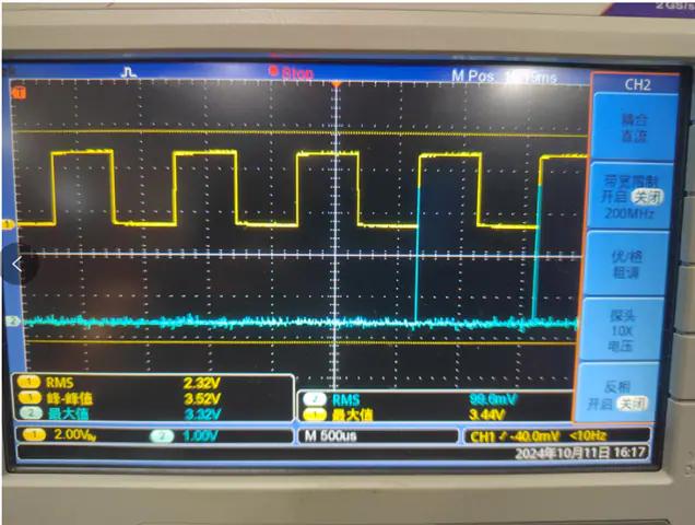

使用示波器测量convst信号(下图黄色)和busy信号(下图蓝色),发现busy不连续,但stm32可以每毫秒都能检测到busy下降沿,不确定是不是示波器问题。
将stm32定时器改为输出周期1ms的方波后,该现象暂未复现,不理解为什么这个改动会起作用。

1. 硬件连接与引脚兼容性
  • 问题:AD7606与AD7606B的引脚定义可能存在差异,尤其是关键控制信号引脚(如CONVST、BUSY、CS等)。
  • 解决方案
    • 核对AD7606B数据手册,确认原理图中所有引脚与AD7606B的实际功能一致。
    • 重点检查WR引脚状态:AD7606B在软件模式下需保持WR为低电平,但需确认其他引脚(如PAR/SER)是否正确配置为SPI模式。
2. 时序问题
  • 问题:CONVST信号的周期(950μs)可能未满足AD7606B的最小转换周期要求,或BUSY信号与SPI读取时序不匹配。
  • 解决方案
    • 转换时间计算
    • AD7606B无过采样时,转换时间典型值3.45μs(最大4.25μs)。
    • 确保CONVST周期(950μs)大于转换时间 + 数据读取时间。
    • 关键时序检查
    • 确保从BUSY下降沿到第一个SCLK上升沿的延迟(t6)≥35ns(参考数据手册)。
    • 使用示波器观察CONVST、BUSY、SCLK和DOUT的时序,确认SPI读取在BUSY下降沿后及时启动。

  1. 示波器调试:捕获CONVST、BUSY、SCLK和DOUT的波形,确认时序符合数据手册要求。
