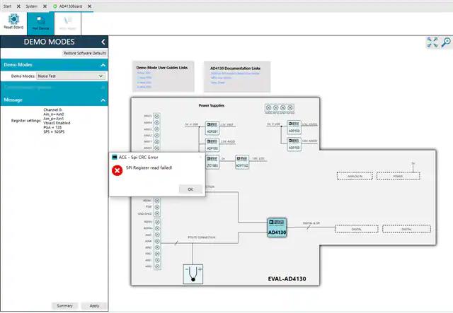

针对AD4130评估板与ACE软件通信时出现的SPI CRC错误及噪声测量数据无法显示的问题,以下是逐步解决方案:
1. 检查硬件连接
- 重新插拔线缆:确保USB或SPI线缆连接牢固,接触不良可能导致CRC错误。
- 更换线缆:尝试使用更短、屏蔽性更好的线缆,排除线缆质量问题或电磁干扰。
- 检查接口适配器:若使用转接板(如USB转SPI),确认其兼容性和驱动是否正常。
2. 调整SPI通信参数
- 降低SPI时钟速率:在ACE软件中,将SPI时钟频率调至更低(如1 MHz以下),避免高速通信不稳定。
- 确认SPI模式:检查AD4130的SPI模式(CPOL/CPHA),确保与ACE软件设置一致(通常模式0或3)。
- 数据位顺序:确认SPI传输的字节顺序(MSB/LSB)与评估板要求匹配。
3. 更新软件和固件
- 升级ACE软件:访问ADI官网下载最新版本ACE软件,旧版本可能存在已知兼容性问题。
- 更新评估板固件:通过ADI提供的工具(如ADI Update Utility)检查并更新评估板固件。
- 重新安装驱动:卸载并重新安装评估板对应的USB驱动程序。
4. 检查电源和接地
- 稳定供电:使用稳压电源为评估板供电,确保电压在AD4130规格范围内(如3.3V或5V)。
- 接地检查:确保评估板、测试设备和主机共地,避免接地回路噪声干扰SPI通信。
5. 验证CRC配置
- 禁用CRC功能(测试):在ACE软件中暂时关闭CRC校验,观察通信是否恢复正常。若成功,需检查硬件端CRC配置。
- 匹配CRC多项式:确认评估板与ACE软件使用相同的CRC算法(如CRC-8或CRC-16),参考AD4130数据手册核对设置。

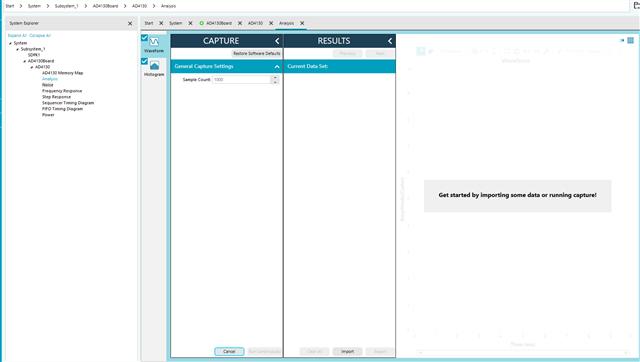

6. 噪声测量参数配置
- 复位后重新初始化:在ACE中执行
Reset Board后,手动重新配置ADC参数(参考电压、增益、采样率等)。
- 检查数据接口模式:确认ACE中的数据读取模式(如连续读取、单次触发)与硬件配置一致。
- 启用实时监控:使用ACE的"Data Capture"或"Plot"功能,确认是否有原始数据流输出,排除显示模块问题。
7. 尝试最小系统测试
- 断开外围电路:移除评估板上不必要的传感器或负载,仅保留核心电路,排除外部干扰。
- 默认配置加载:通过ACE导入AD4130的默认配置文件(如有),避免手动配置错误。
8. 联系技术支持
- 收集日志信息:在ACE中启用调试日志(如有),记录操作步骤和错误截图。
- 交叉验证硬件:尝试使用另一块AD4130评估板测试,确认是否为硬件故障。
- 联系ADI支持:将问题描述、日志和截图发送至ADI技术支持团队(support.analog.com),请求进一步诊断。
通过以上步骤,大部分SPI CRC错误和通信问题可被定位并解决。若仍无法排除故障,建议重点排查硬件兼容性或固件缺陷,必要时申请更换评估板。
