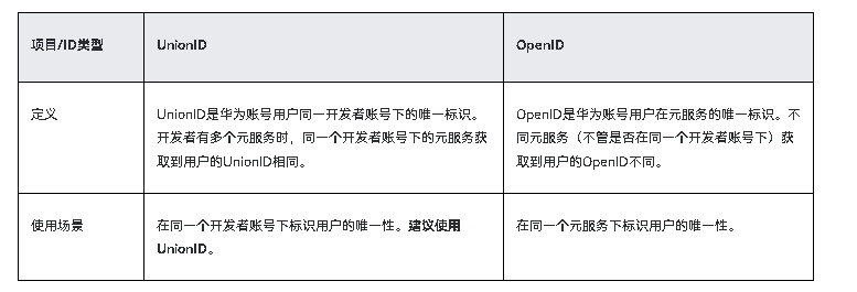

二、基础概念
华为账号用户身份标识包含UnionID和OpenID,具体格式要求请参考OpenID和UnionID的格式说明,两者的定义与使用场景:
鸿蒙应用元服务开发-Account Kit配置登录权限-鸿蒙开发者社区
说明
在开发元服务时,您需要考虑同一用户在非元服务和元服务的用户数据是否互通。如果您之前使用OpenID来关联用户数据,我们建议将用户数据关系切换成UnionID,以确保您的用户使用元服务后可以继承老版本的用户数据。

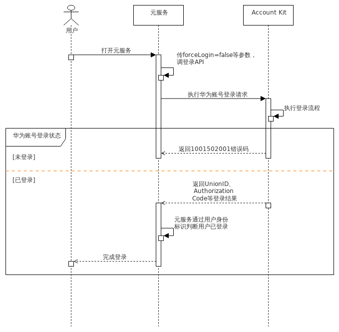

三、业务流程
流程说明:
1、用户打开元服务,元服务业务方调用登录API传入forceLogin = false等参数调用登录API。
2、如华为账号未登录,元服务会获取到1001502001 用户未登录华为账号错误码,再根据需要自行处理。
3、如华为账号已登录,且API调用成功,元服务能获取到UnionID、Authorization Code等登录结果。
4、元服务通过用户身份标识UnionID判断用户已登录后,服务端进行安全认证后用户即可完成静默登录。

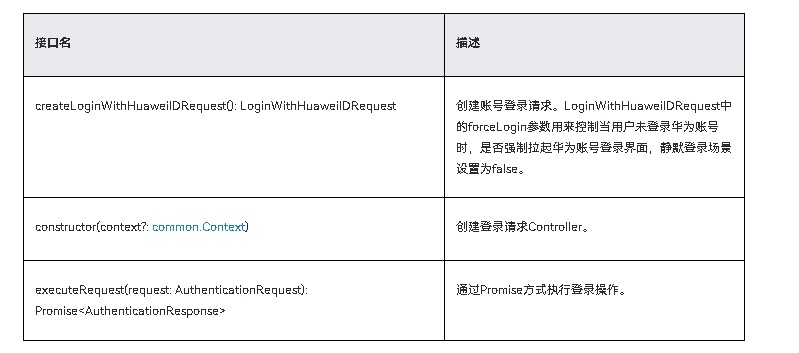

四、接口说明
静默登录关键接口如下表所示,具体API说明详见API参考。
