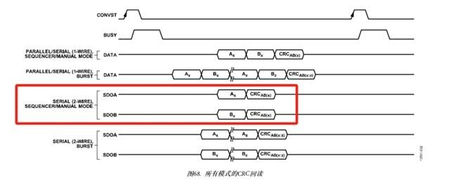

求助,关于ad7616序列器模式+crc的两个问题求解
我在使用序列器模式+CRC时,发现只有序列器最后一组
通道会出crc数据,比如序列器配置为2组数据,第二组数据出来后会跟出crc寄存器 0x1138,而图表上是每个通道都会出crc,这个现象是对的吗?并且这个crc我用所有数据代入得不到这个值。这个crc值应该怎么计算?软件序列器模式和硬件序列器模式都是一样的现象。有人能帮我解答吗?感谢支持!

针对AD7616在序列器模式下的CRC问题,以下是逐步分析与解决方案:
问题一:CRC仅在序列器最后一组通道后出现
  1. 手册解读验证
    • 查阅AD7616数据手册的序列器模式CRC生成部分,确认CRC是按通道还是按组生成。某些情况下,CRC可能仅在每个序列器组转换完成后生成,而非每个通道。
    • 若手册示例展示每个通道带CRC,需确认示例是否基于单通道组配置(即每组仅一个通道),从而看似每个通道都有CRC。
  2. 寄存器配置检查
    • 检查序列器组配置寄存器(如SEQ_CFG),确认组的数量和每个组的通道数。
    • 确保CRC使能位已正确设置(如CONFIG_REG中的CRC_EN位)。
  3. 数据流分析
    • 若配置两个组(例如组1含通道A、B,组2含通道C、D),CRC可能仅在组1和组2转换结束后分别附加,而非每个通道后。但若数据读取逻辑仅捕获最后一个组的CRC(例如循环模式覆盖前组数据),则可能观察到仅最后一组带CRC。
问题二:CRC计算值与实际不符
  1. CRC算法参数确认
    • 根据手册确认CRC的多项式(如0x1021、0x8005等)、初始值(如0xFFFF或0x0000)、输入数据顺序(高位优先或低位优先)以及输出异或值
    • 示例:AD7616可能使用CRC-16-CCITT(多项式0x1021),初始值0xFFFF,输入数据为每个通道的16位转换结果(高位在前)。
  2. 数据范围与排列
    • CRC计算可能覆盖所有组内的通道数据,或仅当前组数据。例如,若组2含通道C、D,则CRC应基于C和D的原始二进制值(非转换后的电压值)计算。
    • 确保数据未经过软件处理(如符号扩展、移位),需使用ADC输出的原始二进制码流。
  3. 手动计算验证
    • 以组2的数据(如通道C值0x1234,通道D值0x5678)为例,按以下步骤计算:
      • 将数据按顺序排列(如C高位在前:12 34 56 78)。
      • 使用在线CRC工具(如CRC Calculator),选择对应参数计算CRC,检查是否匹配0x1138。
    • 若结果不符,检查数据是否包含通道地址或其他附加位。
