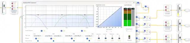

当Multiband RMS压缩器模块在没有信号输入时输出噪声,可能的原因及解决方法如下:
主要原因分析
单一引用问题
帮助文档提到的“单一引用”通常指多个频段的压缩器实例错误地共享同一个资源(如RMS检测模块、滤波器状态或增益计算变量)。这会导致:
- 竞争条件:共享资源的状态被错误覆盖或读取。
- 未正确初始化:共享变量在无信号时保留残留数据,引发非零增益调整。
底噪放大
- 当阈值设置过低或释放时间过长,压缩器可能持续应用增益补偿,放大硬件或数字处理本身的底噪。
滤波器设计缺陷
- 分频滤波器(如Linkwitz-Riley或Butterworth)在无信号时可能因数值不稳定(如极点靠近单位圆)产生自激振荡或量化噪声。
自动增益补偿
- 压缩后的整体增益提升功能(Make-up Gain)可能在没有信号时仍被激活,导致噪声被放大。
解决方案
检查单一引用问题
- 独立实例化:确保每个频段的压缩器模块(包括RMS检测器、滤波器、增益计算)完全独立,避免共享变量或对象。
- 线程安全:若涉及多线程处理,使用互斥锁(Mutex)保护共享资源,或重构代码消除共享依赖。
优化参数配置
- 调整阈值(Threshold):设置为高于底噪电平(如-60 dBFS),避免压缩器在静音时触发增益调整。
- 缩短释放时间(Release Time):防止增益缓慢恢复时持续放大噪声。
- 关闭自动增益补偿:在无信号时禁用Make-up Gain,或添加噪声门限(Noise Gate)联动控制。
处理滤波器噪声
- 重置滤波器状态:在检测到无输入信号时,将分频滤波器的内部状态(如延迟线、历史样本)清零。
- 使用高精度浮点运算:减少量化误差,避免极低电平信号被处理为噪声。
添加噪声门限(Noise Gate)
- 在压缩器后级串联噪声门模块,当输入电平低于设定阈值时直接静音输出。
示例代码修复(伪代码)
假设问题源于共享的RMS检测器:
# 错误:所有频段共享同一个RMS实例
shared_rms = RMSDetector()
class CompressorBand:
def __init__(self):
self.rms = shared_rms # 错误引用
# 修复:每个频段独立实例化
def __init__(self):
self.rms = RMSDetector() # 独立引用
总结
根本原因可能是模块间的资源错误共享(单一引用),导致静音时内部状态异常。通过隔离实例、优化参数及添加噪声门限,可有效抑制无信号时的噪声输出。建议优先检查代码中的共享依赖,并验证各频段处理的独立性。
