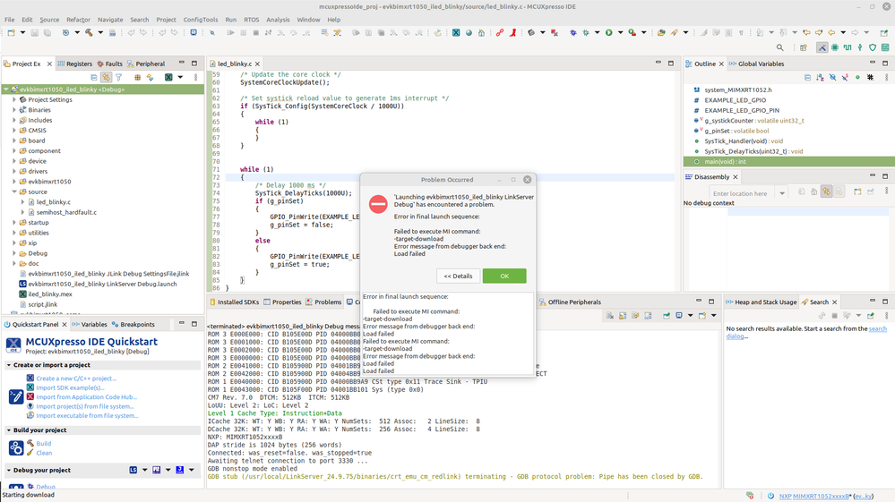

为了在i.MX RT1050 EVK上从外部SDRAM执行代码,请按照以下步骤进行系统化排查和配置:
1. SDRAM初始化配置
硬件初始化
确保在board.c或clock_config.c中正确初始化SDRAM控制器(如SEMC):
void BOARD_InitSDRAM(void) {
semc_config_t config;
SEMC_GetDefaultConfig(&config);
config.dqsMode = kSEMC_LoopbackDqs; // 根据硬件选择DQS模式
SEMC_Init(SEMC, &config);
SEMC_ConfigureSDRAM(SEMC, kSEMC_SDRAM_CS0, &sdram_config, CLOCK_GetFreq(kCLOCK_SemcClk));
- 检查时序参数(如
tRP、tRCD、tCAS)是否与SDRAM芯片手册匹配。
时钟配置
在clock_config.c中确认SEMC时钟频率(通常为133-166 MHz),需与SDRAM规格兼容。
2. 链接脚本调整
定义SDRAM区域
在链接脚本(如MIMXRT1052xxxxx_sdram.ld)中指定SDRAM地址范围:
MEMORY {
SRAM_DTC (rwx) : ORIGIN = 0x20000000, LENGTH = 128K
SDRAM (rwx) : ORIGIN = 0x80000000, LENGTH = 32M /* 根据实际SDRAM大小调整 */
SECTIONS {
.text : {
*(.text*)
} > SDRAM
/* 其他段(.data, .bss等)根据需要放置 */
向量表重定位
在启动文件中将向量表指向SDRAM:
SCB->VTOR = 0x80000000; // 设置VTOR寄存器为SDRAM起始地址
3. 代码重定位(可选)
如果代码存储在Flash中,需在启动时复制到SDRAM:
extern uint32_t _stext; // 定义在链接脚本中的SDRAM .text起始地址
extern uint32_t _etext;
extern uint32_t _sidata; // Flash中的代码镜像地址
void RelocateCodeToSDRAM(void) {
uint32_t *src = &_sidata;
uint32_t *dst = &_stext;
while (dst < &_etext) *dst++ = *src++;
在main()初始化阶段调用此函数。
4. 调试与验证
内存读写测试
在初始化后验证SDRAM访问:
uint32_t *test_addr = (uint32_t*)0x80000000;
*test_addr = 0x12345678;
if (*test_addr != 0x12345678) {
// 初始化失败,检查时序和时钟
调试器检查
使用调试器查看SDRAM内容(如J-Link Commander输入mem8 0x80000000,100)。
HardFault诊断
若发生崩溃,检查SCB寄存器(CFSR、HFSR、MMFAR)定位错误类型(如总线错误、对齐错误)。
5. 常见问题
- 未正确初始化SEMC:确认
BOARD_InitSDRAM()在访问SDRAM前调用。
- 时钟频率过高:降低SEMC时钟测试稳定性。
- 链接脚本冲突:避免代码段同时映射到Flash和SDRAM。
- 缓存问题:若启用缓存,配置MPU为
0x80000000区域设置Write-Back策略。
参考配置
- SDK示例:参考NXP官方SDK中的
evkmimxrt1050_semc_sdram项目。
- 分散加载文件:使用
flexspi_nor_sdram.ld作为模板调整。
完成以上步骤后,重新编译并测试。如果仍有问题,请提供具体的错误日志或反汇编信息以便进一步分析。
